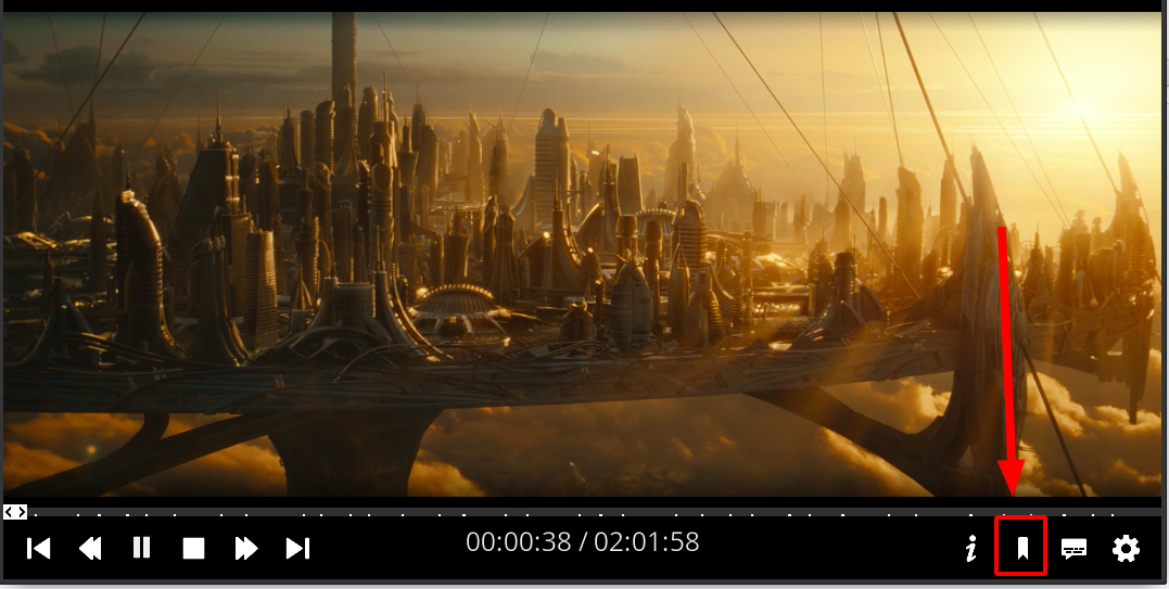

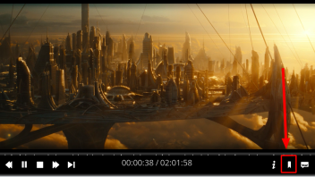

    Während der Film läuft öffnest du das Video OSD und klickst dann auf das rot markierte:

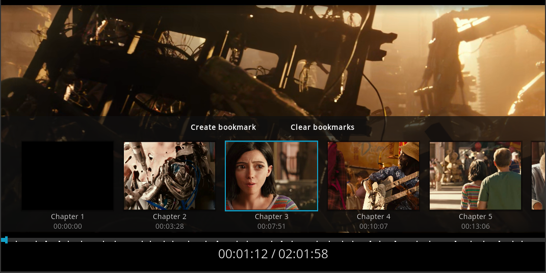

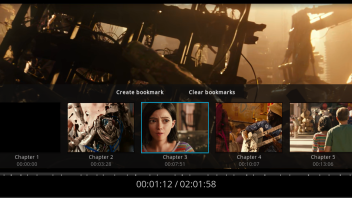

    Dann öffnet sich das:
    Und du kannst dann über das Bild das entsprechende Kapitel auswählen.
