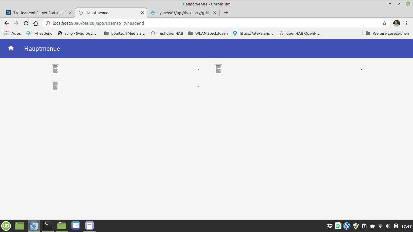

  • bei der "mitgelieferten" Sitemap bekomme ich leider keinen output
    Configuration model 'tvheadend.sitemap' is either empty or cannot be parsed correctly!
    bei einer einfacheren Sitemap
    Bekomme ich wenigstens
    TVH Version
    4.3~ce09077
    subscriptions
    0
    finished
    135
    TVH Finished size
    - MB
    upcoming
    4
    next recording
    angezeigt.

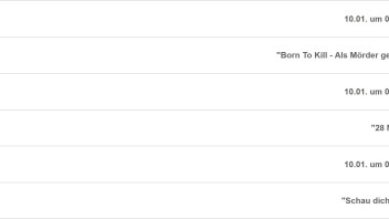

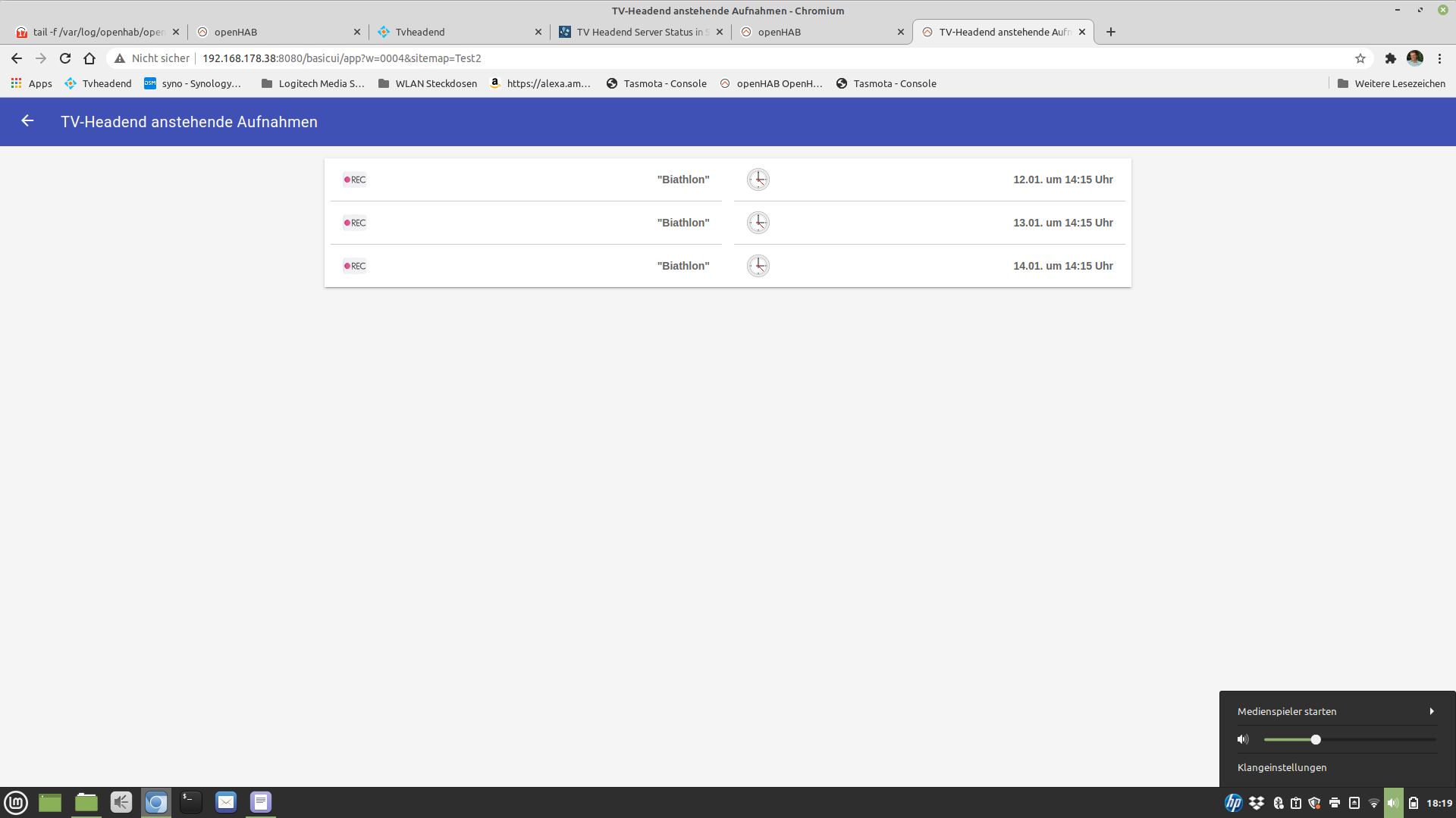

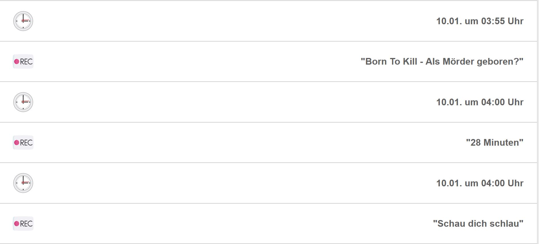

  • hier nochmals alles komplett mit uhrzeit zum testen. tvh serverdaten wieder anpassen.
    im anhang ist auch noch ein record icon. runterladen, entpacken und nach /etc/openhab2/icons/classic schieben
    vorschau:
    items:
    Number      TVH_Aufnahmen_Anzahl    "[%d]"                                                  {http="<[http://name:passwort@192.168.2.3:9981/api/dvr/entry/grid_upcoming:60000:JSONPATH($.total)]"}
    String      TVH_Aufnahmen           "[%s]"                                                  { http="<[http://name:passwort@192.168.2.3:9981/api/dvr/entry/grid_upcoming?limit=3&sort=start:60000:JSONPATH($.entries.*.title.ger)]" }
    String      TVH_Aufnahme1           "[%s]"                                  <recording>
    String      TVH_Aufnahme2           "[%s]"                                  <recording>
    String      TVH_Aufnahme3           "[%s]"                                  <recording>
    String      TVH_Aufnahmen_Zeit      "[%d]"                                                  {http="<[http://name:passwort@192.168.2.3:9981/api/dvr/entry/grid_upcoming?limit=3&sort=start:60000:JSONPATH($.entries.*.start)]"}
    DateTime    TVH_Aufnahme1_Zeit      "[%1$td.%1$tm. um %1$tH:%1$tM Uhr]"     <time>
    DateTime    TVH_Aufnahme2_Zeit      "[%1$td.%1$tm. um %1$tH:%1$tM Uhr]"     <time>
    DateTime    TVH_Aufnahme3_Zeit      "[%1$td.%1$tm. um %1$tH:%1$tM Uhr]"     <time>
    rules:
    sitemap:
    Text	item=TVH_Aufnahme1_Zeit		visibility=[TVH_Aufnahme1 != "LEER"]
    Text	item=TVH_Aufnahme1		visibility=[TVH_Aufnahme1 != "LEER"]
    Text	item=TVH_Aufnahme2_Zeit		visibility=[TVH_Aufnahme2 != "LEER"]
    Text	item=TVH_Aufnahme2		visibility=[TVH_Aufnahme2 != "LEER"]
    Text	item=TVH_Aufnahme3_Zeit		visibility=[TVH_Aufnahme3 != "LEER"]
    Text	item=TVH_Aufnahme3		visibility=[TVH_Aufnahme3 != "LEER"]
