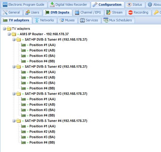

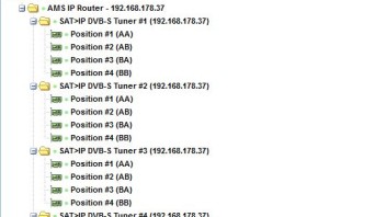

  • Das sind die Diseqc Positionen, wenn Du eine Mehrsatellitanlage hast wird damit der LNB umgeschaltet.
    Diseqc benutzen die allerwenigsten, also könnte man Position AB, BA und BB problemlos löschen/disablen?
    In den meisten mir bekannten Tutorials werden die schlicht beibehalten. Aus Unwissenheit?
  • Diseqc benutzen die allerwenigsten, also könnte man Position AB, BA und BB problemlos löschen/disablen?
    Ja, so ohne Multischalter dahinter ists eh egal.
    Scheinbar.
    Dann sind diese Positionen bei mir ja im Prinzip falsch, ich habe ja soetwas nicht?! Scheint aber auch nicht zu stören.

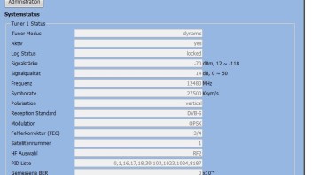

    Nun nochmal zu der Sender-Problematik:
    Ich hatte ja zwischenzeitlich mit allen aufgeführten Clients auch die HD-Sender am laufen. Daher habe ich jetzt doch nochmal Kabel getauscht:

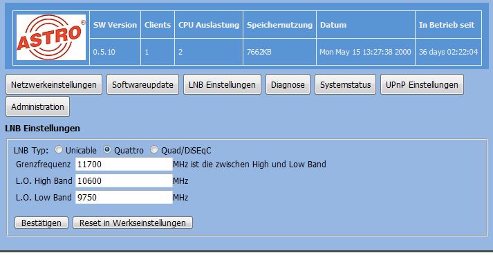

    • H/H (gelb) und V/H (rot) habe ich so belassen
    • H/L (grün) und V/L habe ich getauscht
    Damit habe ich nun mit dem Dreamviewer Pro einen neuen Sendersuchlauf gemacht (alle anderen Einträge vorher gelöscht). Und jetzt funktioniert alles!
    • H/L-Sender: ZDF HD, ZDF_neo HD, Das Erste HD
    • V/L-'Sender: KIKA HD, 3sat HD, ZDFinfo HD
    • H/H-Sender: RTL NRW, SAT-1 NRW, VOX, ProSieben, WDR Siegen HD
    • V/H-Sender: Sport1, Tele5
    Sport1 klappt also auch - immer noch mit daktivierter DECT-Funktion in der Fritzbox!

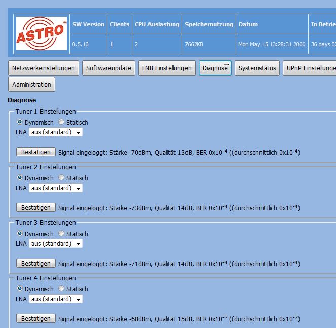

    Wenn die Sonne scheint ab aufs Dach und Leitung für Leitung nochmal durchmessen ob sie richtig beschriftet ist würde ich am Besten finden.
    Ist die Beschriftung auf dem Satip-Router vertauscht?
    DAS würde man im Internet lesen.

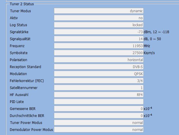

    Messen ist eine gute Idee, muss mich mal umhören, wer mir da helfen kann. Wetter ist nicht das riesen Problem, die Schüssel hängt seitlich am Haus oberhalb des Garagen-Dachs. Das kann ich vom Fenster im OG betreten...
    Bin gespannt was da rauskommt. Ich hatte nochmal verglichen: das baugleiche Gerät gab es auch von Triax, da ist die Beschriftung analog und sogar zusätzlich mit den entsprechenden Farben (rot, grün, gelb, schwarz) gekennzeichnet.
    Also entweder ich kriege jetzt alle Sender mit falscher Verkabelung oder das Gerät ist "komisch", vielleicht ein Montags-Gerät und der Anschluß vertauscht!?

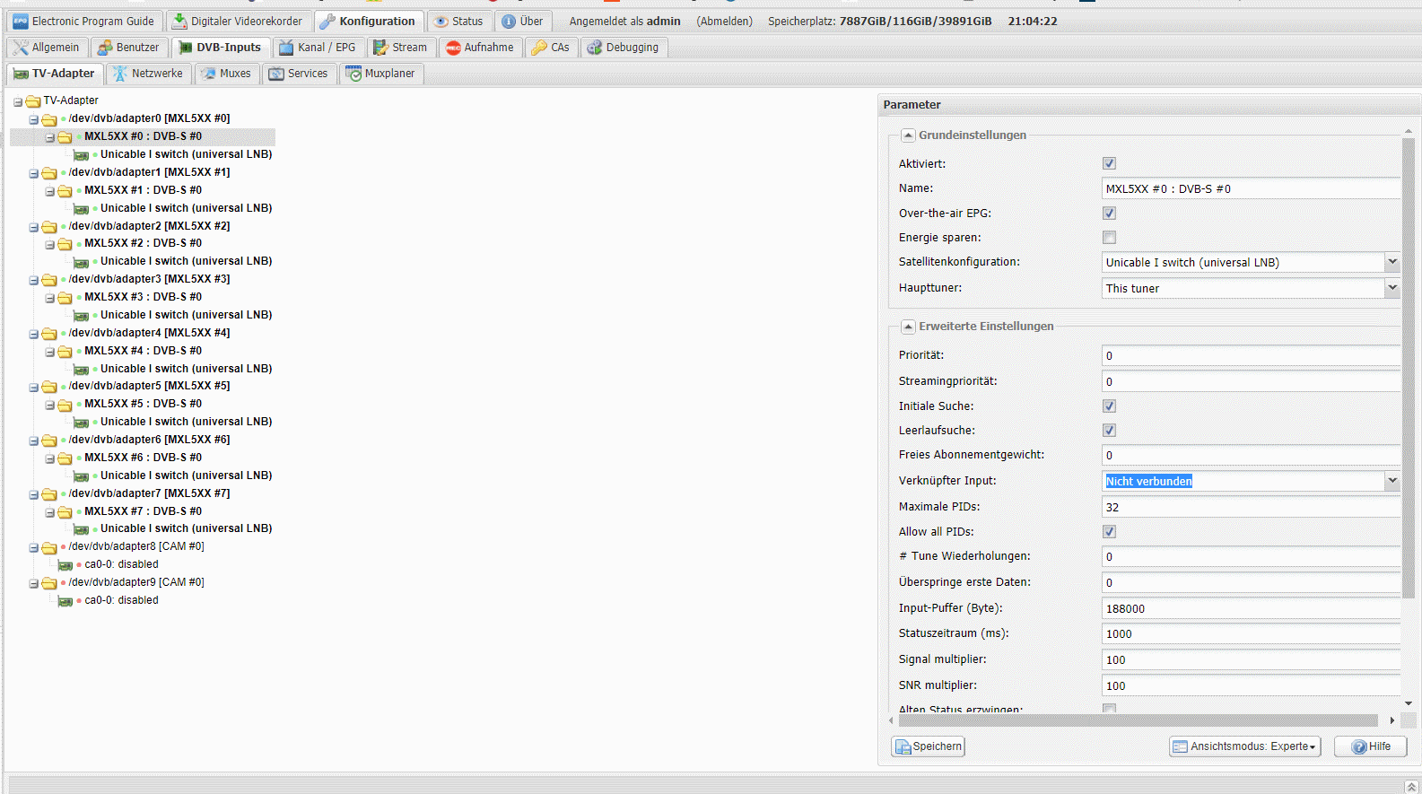

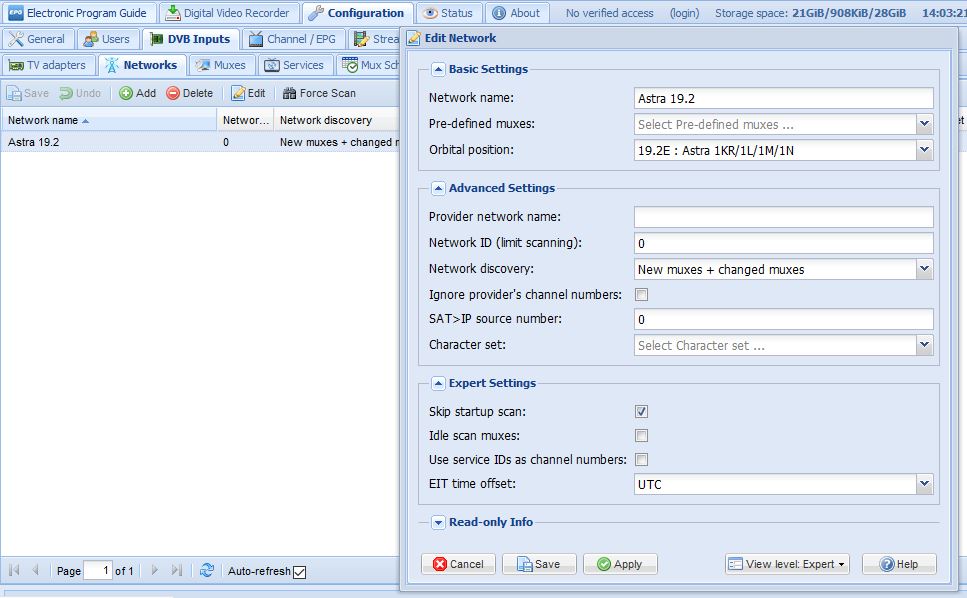

  • Nun widme ich mich wieder TVHeadend. Ich habe nochmal alles gelöscht, um nochmal "sauber" von vorne afangen zu können. Also nicht komplett TVH, sondern Network, Muxes, Services und Channels.
    Unter TV-Adapters ist weiterhin der automatische erkannte Satip-Router mit 4 Tunern. Wie ich gelernt habe, benötige ich pro Tuner nur einen (Satelliten-) Position. Daher habe ich für alle 4 Tuner bei "satellite positions" 1 (statt 4) eingetragen. Bei Netzwerk habe ich nichts geändert, bin aber ohne "predefined muxes" angefangen. Damit sieht das nun so aus:

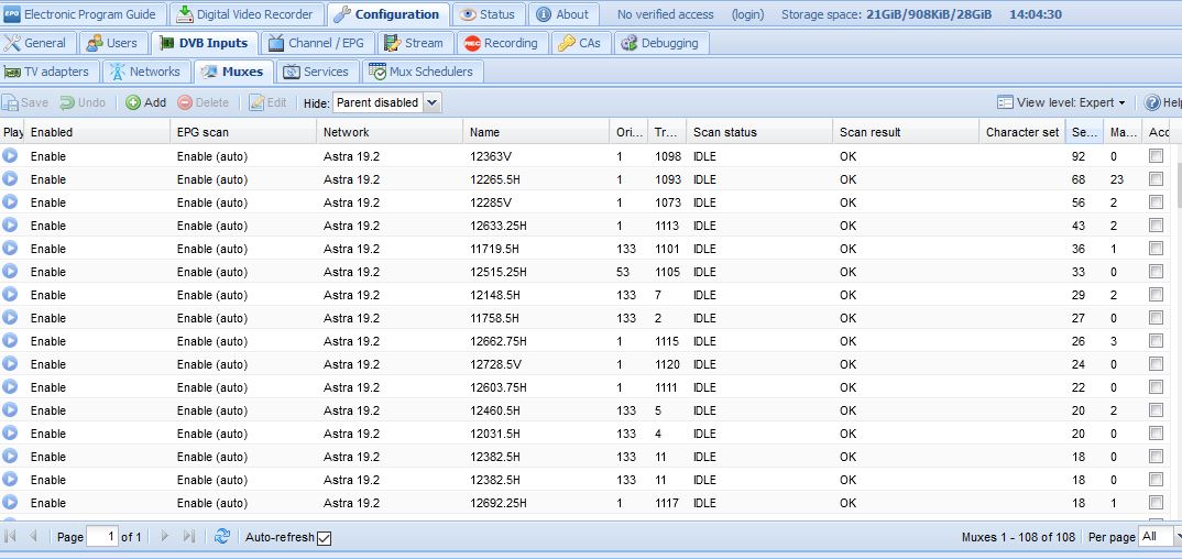

    Aus der noch frischen Erfahrung weiß ich ja, dass es bei den muxes durchaus Probleme geben kann. Ich habe den ersten Versuch mit dem "DVB-S2-Standard-Mux" gemacht, wie hier im Forum emfohlen. Im gleichen Thread findet man auch, dass dieser Mux wohl als Default in Git commited wurde.
    Mit diesem Mux wurden 9 Services gefunden. Alle ohne Name und nicht aufrufbar/nutzbar. Weitere Muxes wurden damit nicht erstellt:
    Daher habe ich diese Services und den Mux wieder gelöscht und mit dem "Standard-DVS-Mux" weiter gemacht. Dieser Mux wird als zweiter Mux auch hier im Forum im Thread "nur 1 Mux und 6 Devices" genannt.
    dvb-s 11953500 27500000 H QPSK 3/4

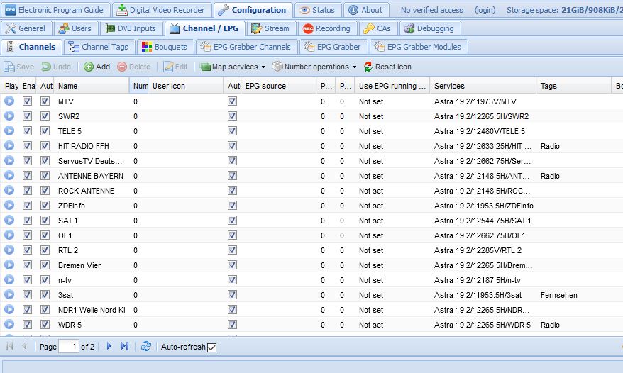

    Mit diesem Mux wurden folgendes gefunden:
    • 114 Muxes
    • 6=Fail; 1=OK(partial); Rest=OK
    • Services: 1.507
      (kamen später noch welche dazu, sind jetzt 2.508)
    Mit dabei waren alle von mir gewünschten Sender, sowohl die privaten SD-Sender als auch die öffentlichen HD-Sender.

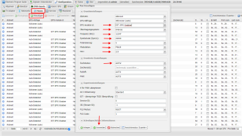

    Gute Nachtricht: Es scheint, als ob ich die Lösung gefunden habe!
    Ich habe die Option "Force Pilot for DVB-S2" aktiviert. In der Doku steht dazu:
    Force pilot for DVB-S2: Enable if the SAT>IP box requests plts=on parameter in the SETUP RTSP command for DVB-S2 muxes.
    (Den Hinweis dazu habe ich übrigens hier im Forum gefunden.)
    Damit scheint es zu klappen, sowohl mit Kodi als auch mit dream Player for TVHeadend!
