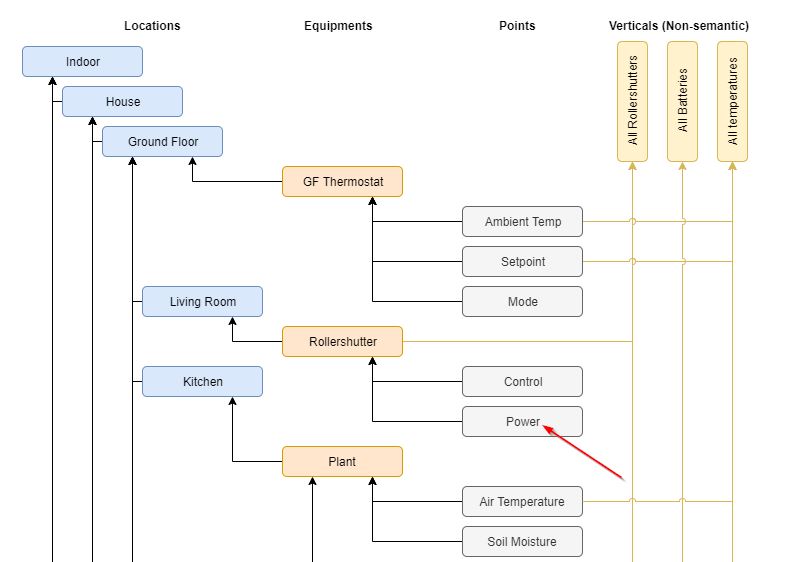

  • Keine Ahnung, wie ich das erklären soll. Aber LowBattery ist keine Eigenschaft. Das wäre eher "Batterieladestand". Oder vielleicht Energie.
    Passt ja auch zur Definition, da LowBattery eigentlich immer über einen Channel verlinkt ist:
    • A Point is not a Group, but represents any other type of Item and is usually linked to a Channel
  • Ich will da wirklich nicht Erbsenzählen, ich wills nur von Anfang an richtig machen und dafür würd ichs gern kapieren [ah]
    Anscheinend sind sich die Schreiber der readme aber auch nicht ganz sicher.
    Power wird sowohl als Property
    als auch als Point definiert
  • Ich bin noch nicht umgestiegen sondern beschäftige mich nur durch mitlesen mit OH 3 und habe mich mit dem demo ein wenig herumgespielt.Gerade in Zusammenhang mit letzterem verstehe ich aber den Unterscheid zwischen Equipment, Point und Property nicht.
    Ich hätte verstanden, dass das Equipment ein konkreter physischer Gegenstand ist (warum man nicht bei "Thing" bleibt ist mir unerklärlich), zum Beispiel ein Fernseher oder eine Lampe.
    Dieses Equipment kann unterschiedliche Points haben (ich denke das damit "Channels" gemeint sind). Also der Fernseher zb Lautstärke oder Sendernummer.
    Die Points sollen wiederum wiederum Properties haben. Für mich wäre jetzt logisch, dass diese Properties die Werte sind. Das sind sie aber offenbar nicht so, da nach diesem Schema bei Property wiederum Sachen aufscheinen, die ich als channels verstehen würde.
    Und noch weniger verstehe ich, warum Licht ein Property und nicht ein Equipmet darstellt.
    Da das semantic model doch eine wesentliche Neuerung von OH3 ist, würd ich das gerne kapieren, bevor ich umsteige.
    Vielleicht kann mir da jemand auf die Sprünge helfen [bc]
    Das ist blöd gemacht aber schau dir mal die deutschen Übersetzungen an. Damit wird einiges klar ;) Power ist halt so ein "blödes" Wort mit vielen Bedeutungen.

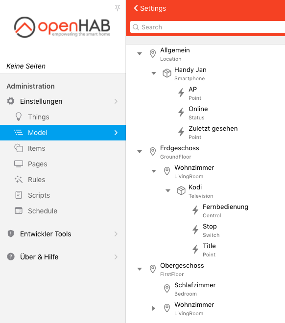

  • Ich glaub langsam beraff ichs.
    Location: klar (Haus, Wohnzimer, Keller)
    Equipment: klar (Lampe, Fernseher, Rollosteuerung)
    Point: als Antwort auf die Frage "Was stellt es dar?" (einen Schalter (=Power), die Temperatur, die Feuuchtigkeit)
    Property: als Antwort auf die Frage "wie wird der Point klassifiziert?" (Messung, Licht, Zustandsveränderung (=Power))

    Fast gut [ag] Glaube das Prinzip hast du verstanden.
    Zwei Anmerkungen:
    • Das Bild: Property ist das, was in der Klammer steht und Point, was vor der Klammer steht… (also im Bild sind die Pfeile nicht ganz richtig)
    • Power ist nicht Zustandsveränderung, hier ist "Leistung" gemeint. Deshalb auch der Wink auf die deutsche Übersetzung ;)

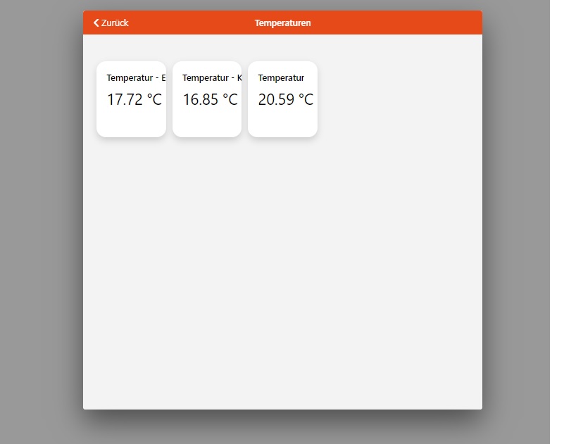

    kannst du kurz erklären wie du die seite so hingekriegt hast wie auf dem zweitem Bild?
    ich versuche mich da schon länger dran aber kriege das nicht hin.

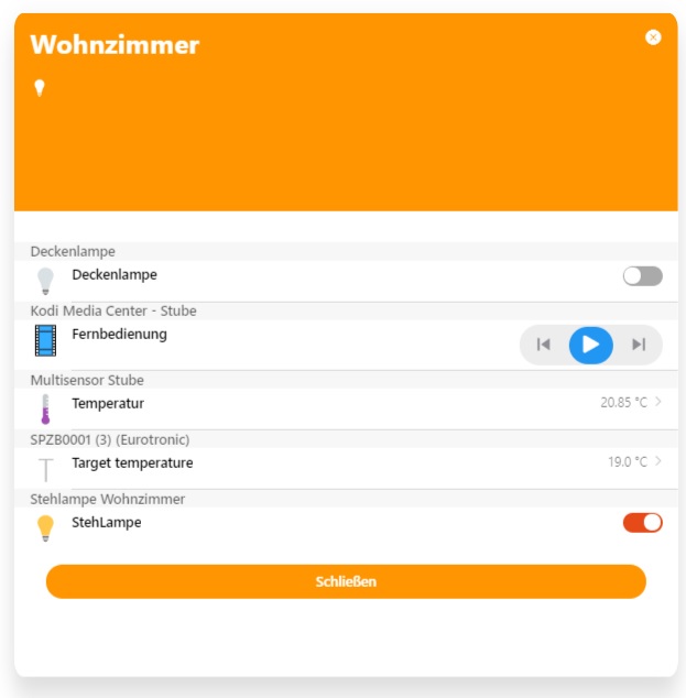

  • Ja, du hast ja hier die Ansicht über Eigenschaften. Meine Ansicht ist über Geräte gruppiert. Klar soweit? Ansonsten, was hast du vor?
    EDIT2
    so langsam blicke ich durch, das ist der aktuelle Stand.
    nur wie kann ich die temperatur zb für mein thermostat setzen, laut wiki wäre das  "["Setpoint", "Temperature"]" nur dort kann ich den wert nicht setzen sondern mir nur angucken?
    habe auch bereits radiatorcontrol --> setpoint --> temperatur probiert, dann taucht der heizkörper unter geräte auf, aber auch so ist er nicht steuerbar.
