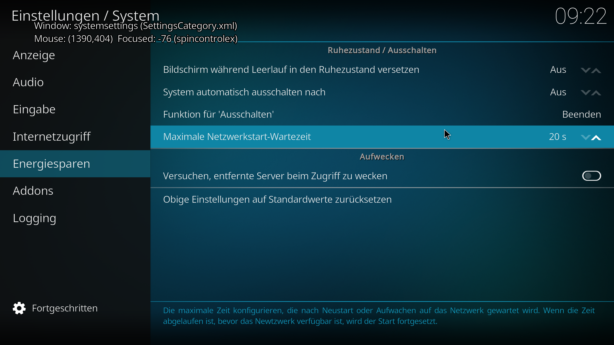

    Mir käme da in den Sinn das Laden und Entladen sein zu lassen und lieber eine Wartezeit fürs Netzwerk einzustellen. Das sollte dein PVR auch verzögern.

    Wartezeit bringt leider nichts, schon alles getestet. Problem ist, das das PVR Plugin nach dem GUI Start etwas vezögert werden muss...das liegt an meiner Kombi mit meinem AV Receiver! Wenn Kodi startet meldet sich CEC, das kann dann öfter passieren, das in dem Moment das PVR Plugin startet und dann stürzt es ab...man. deaktivieren wieder aktivieren vom PVR löst das Problem. Würde das einfach gerne aus dem Grund vorm Kodi shutdown automatisch deaktivieren und beim Start verzögert aktivieren (bei letzteren weiß ich wie das geht).
    Ich hab die identischen Geräte (RPI4, Libreleec) an einem anderen TV ohne AV getestet, dort passiert das nicht.
