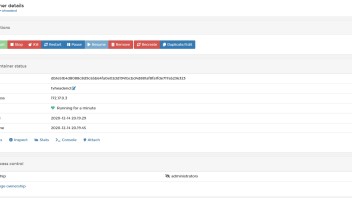

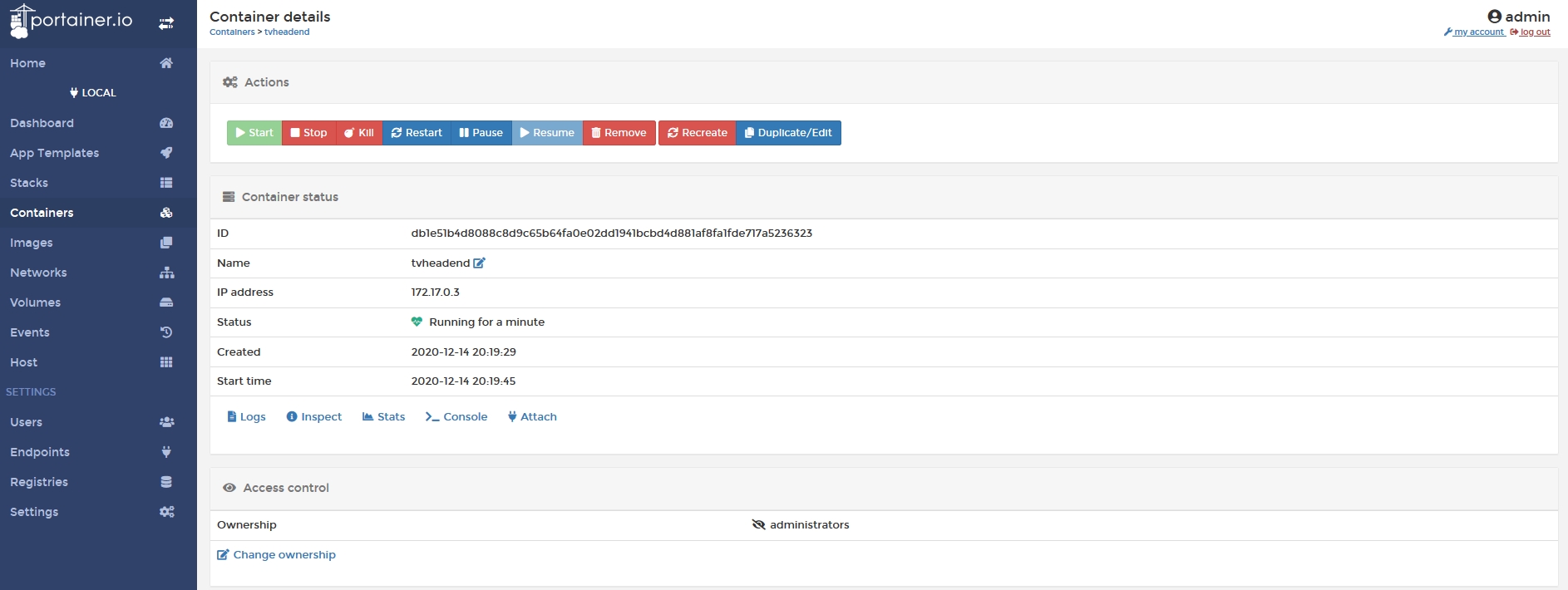

  • Hi,
    ich habe tvheadend im Docker installiert.

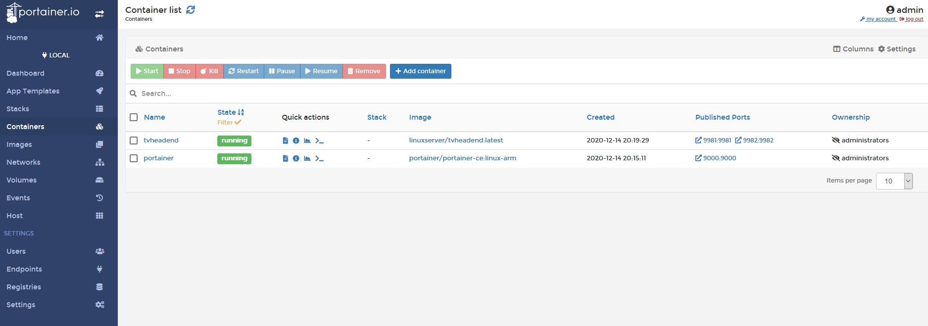

    Laut Portainer läuft der Docker und die Ports sind freigegeben.
    docker ps bestätigt dies scheinbar auch.
    Allerdings kann ich die Seite von tvheadend über den Browser nicht erreichen (http:// ipvomrpi:9981).
    Auch die CURL-Abfrage liefert noch einen empty response.
    Wer kann mir helfen? [ac]

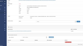

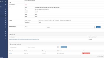

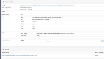

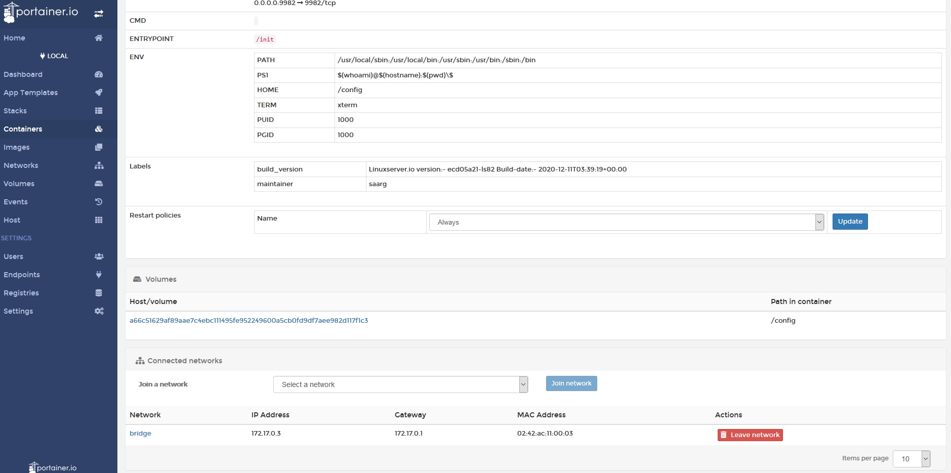

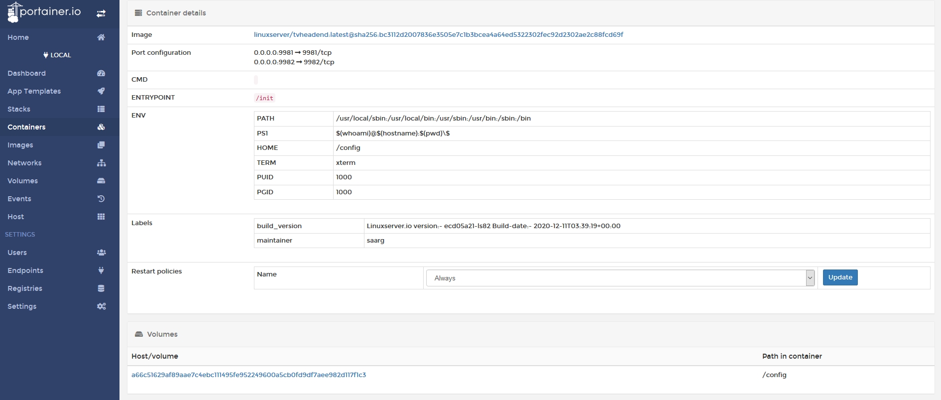

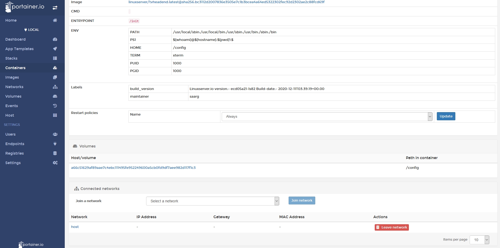

  • Hab nochmal mit folgendem ssh-Befehl den Docker installiert:
    docker run -d --name=tvheadend3 -e PUID=1000 -e PGID=1000 -e TZ=Europe/London -v a66c51629af89aae7c4ebc111495fe952249600a5cb0fd9df7aee982d117f1c3:/config -v a66c51629af89aae7c4ebc111495fe952249600a5cb0fd9df7aee982d117f1c3:/recordings --restart unless-stopped http://ghcr.io/linuxserver/tvheadend
    Aber gleiches Problem --> keine IP zugewiesen und aufruf von tvheadend über Browser nicht möglich
  • Sehe jetzt aber auch nicht wirklich das Du was geändert hast
    Ich rufe das so auf z. B.
    docker run \
    --name=tvheadend \
    --net=host \
    -e PUID=1000 \
    -e PGID=1000 \
    -e TZ=Europe/Berlin \
    -p 9981:9981 \
    -p 9982:9982 \
    -v /opt/AppDaten/Tvheadend:/config \
    --restart unless-stopped \
    Und vorher alten Container löschen nicht vergessen

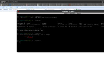

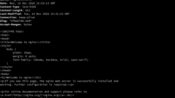

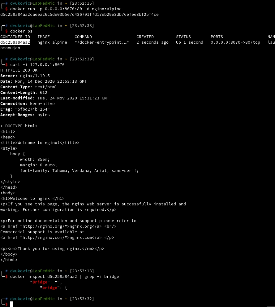

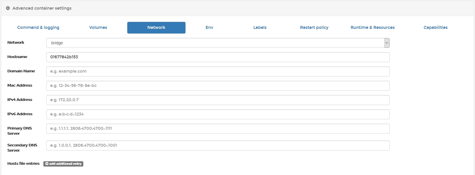

  • docker im bridge mode ist doch erstmal nichts schlechtes. Läuft bei mir 1a wenn ich via localhost drauf zugreifen möchte. Zumindest mit nem nginx-docker, den ich gerade mal hoch gejagt habe.
    Mich würde mal ein docker [definition='1','0']log[/definition] interessieren. Ggf. auch mal in den docker attachen: docker exec -it <name_des_dockers> /bin/bash und dann mal schauen, was da drin so passiert.
    Weiter würde ich auch mal mit netstat -tulpn | grep -i 9981 schauen, ob überhaupt irgendwas auf den Ports hört. ggf halt die Ports in dem "grep" anpassen oder gar keinen angeben um eine komplette Liste zu bekommen
