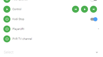

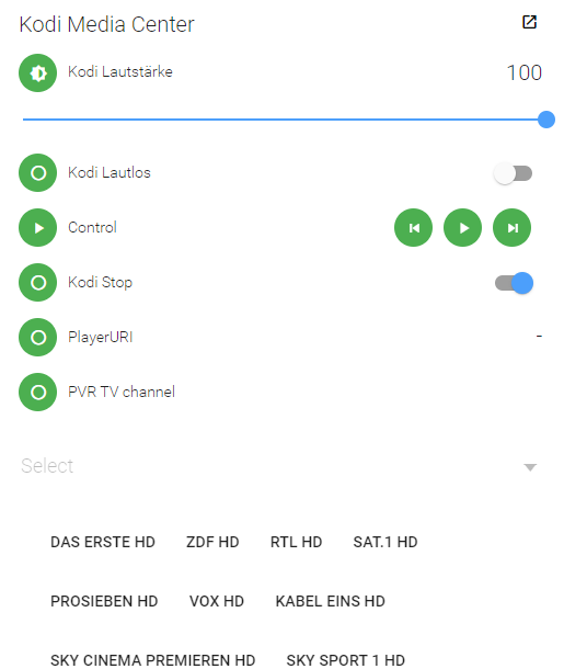

    Hier meine Items. Das "12345678" musst du natürlich durch deine Kodi-Instanz ersetzen.
    Am besten bringst du es erstmal so zum Laufen, dass du in der Paper-UI umschalten kannst (siehe Bild im Anhang).
    Mit den Buttons unten kannst du umschalten. Wenn du es so am Laufen hast, dann klappt es auch mit der Rule. :)
