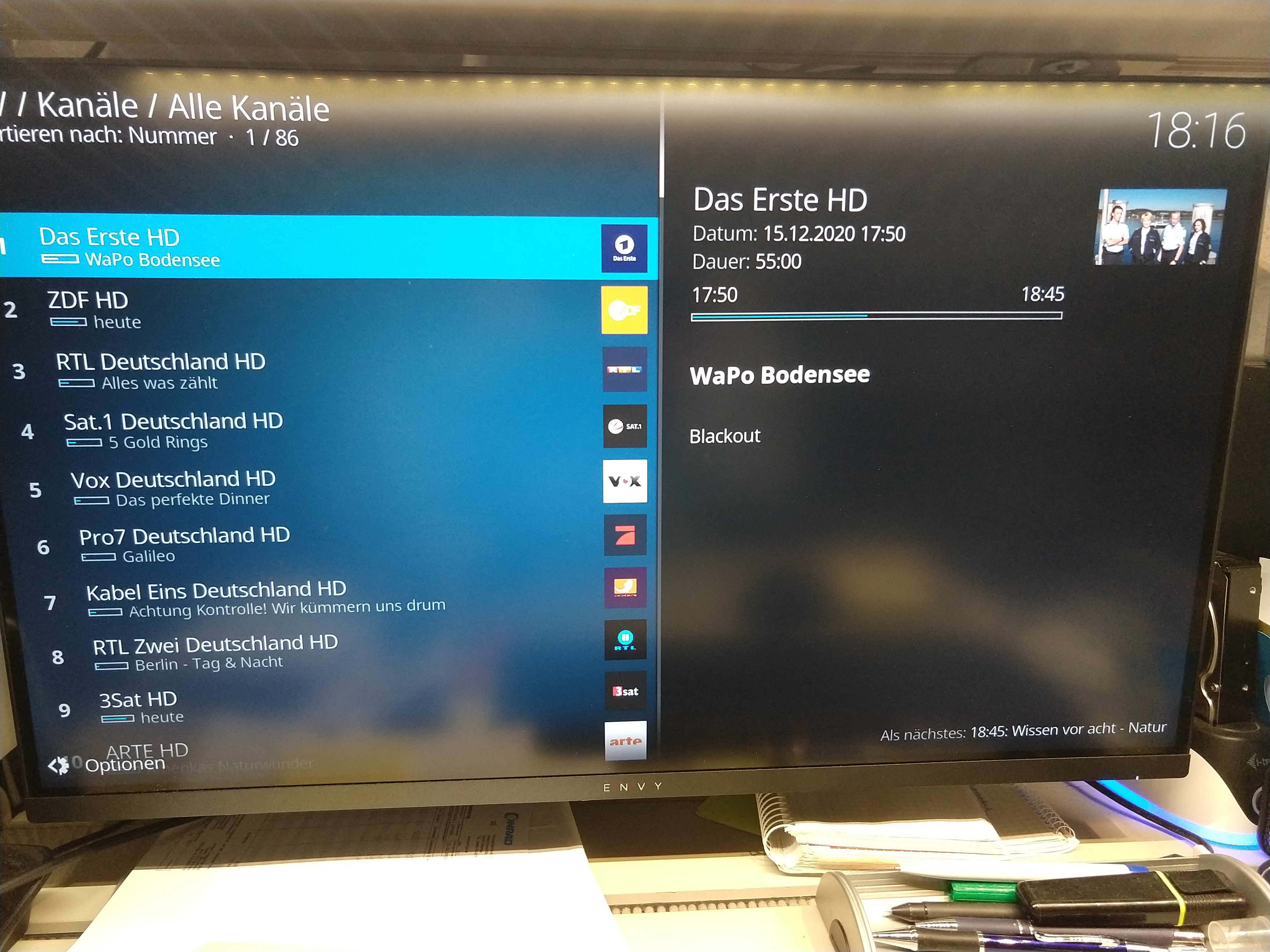

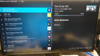

  • Habe die 1und1 HD TV plus Freischaltung erhalten und im Browser ausprobiert. Läuft sehr gut, einwandfreies HD Bild, kein Stocken oder Ruckeln.

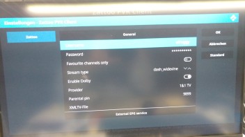

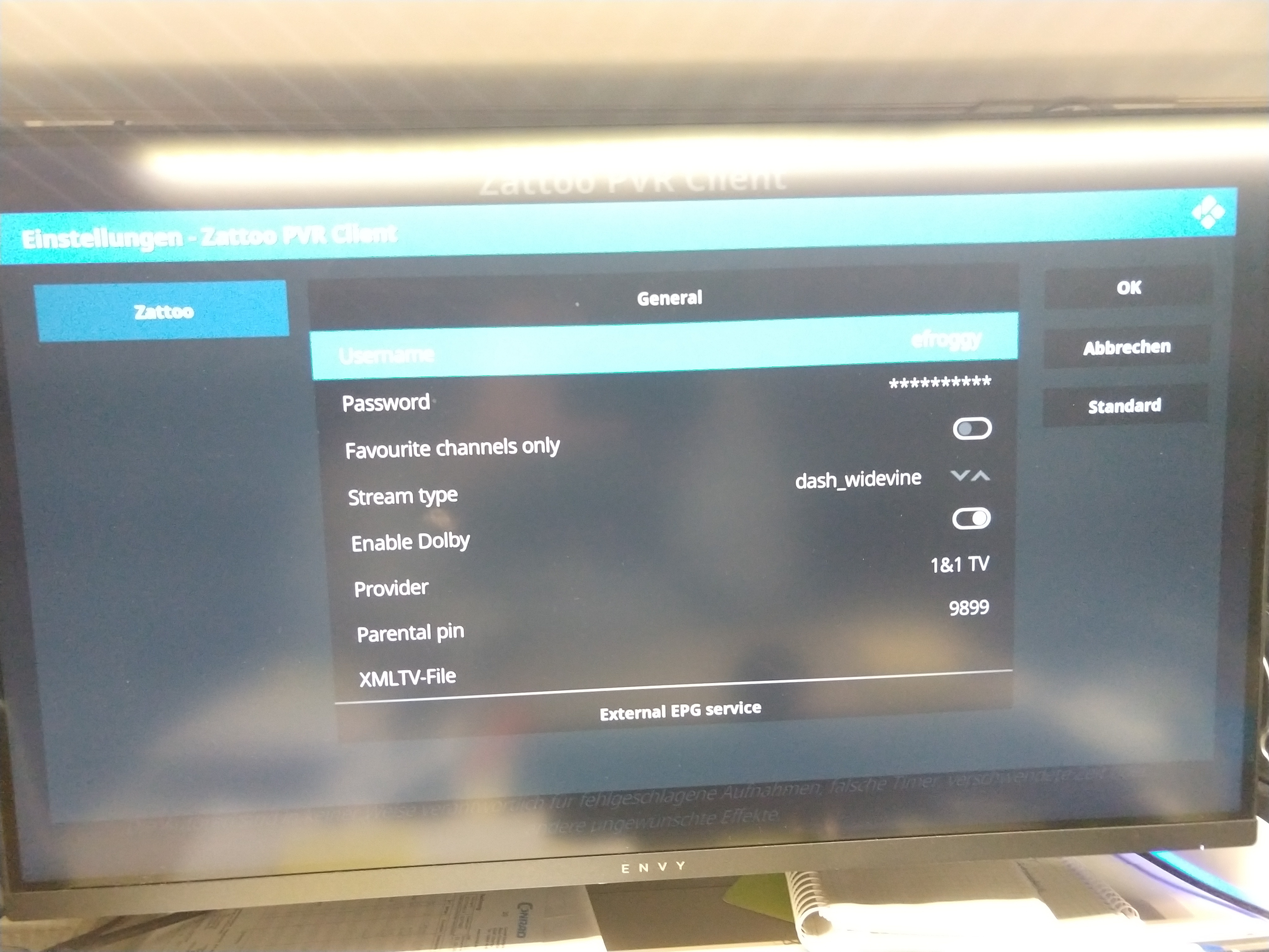

    Ermutigt davon habe ich PVR-Addon für Zattoo (und Reseller) auf unseren Wohnzimmer HTPC (W10+Kodi 18.9) installiert. Natürlich habe ich unser normales TV addon DVBViewer deaktiviert sowie im Laufe der Tests auch diverse andere Video Addons wie YouTube Mediatheken usw.
    Nach dem Neustart vom PC und Kodi war auch der neue EPG (auch erweitert) sofort vorhanden, wenn ich jedoch ein Programm ausgewählt habe, blitzte der Bildschirm nur ganz kurz auf und landete wieder auf dem EPG.
    Ich habe den ganzen Thread durchgearbeitet, aber keinen Hinweis auf meinen Fehler bekommen.
    Also, ich sehe kein Bild mit KODI, aber mit dem Browser schon.

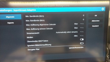

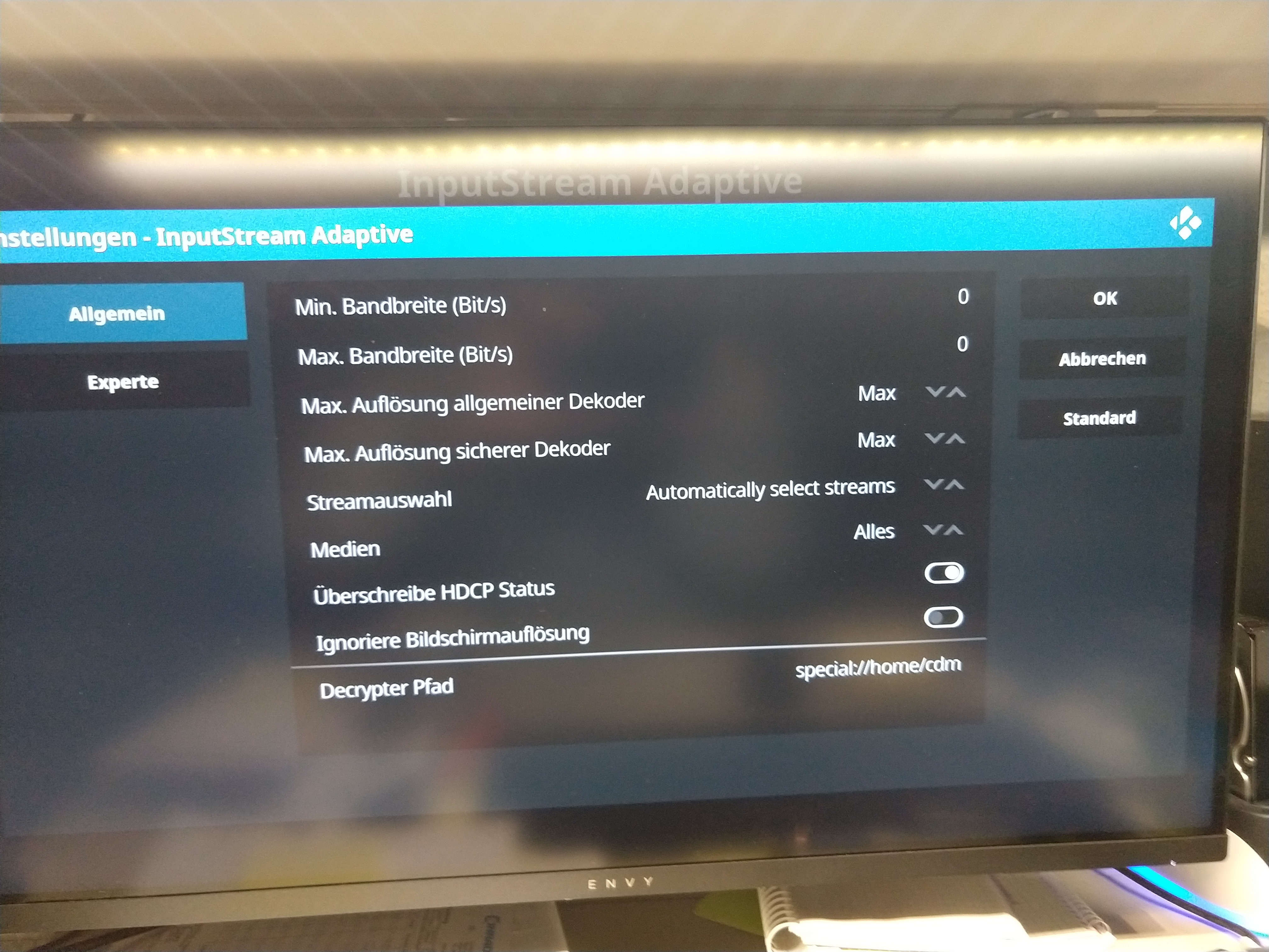

  • @testyDas war schon mal ein Tipp in die richtige Richtung. Habe das inputstream.adaptive Addon nochmals deaktiviert/aktiviert und siehe, danach war plötzlich ARD 1. Programm zu sehen.
    Allerdings klappt das Umschalten auf ein anderes Programm erst nach häufigen, bis zu 20x klicken auf den Sender/Programm.
    ZattooHiQ geht auch für KODI auf Windows10 PC?
