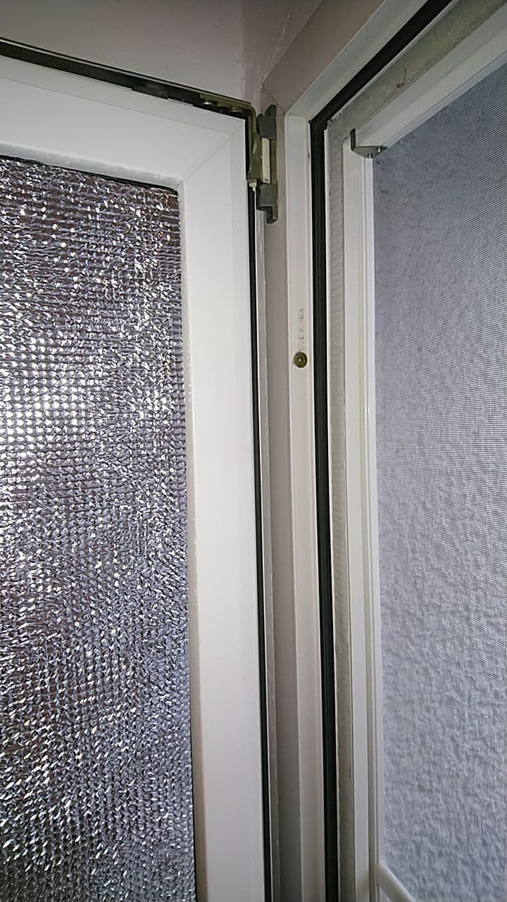

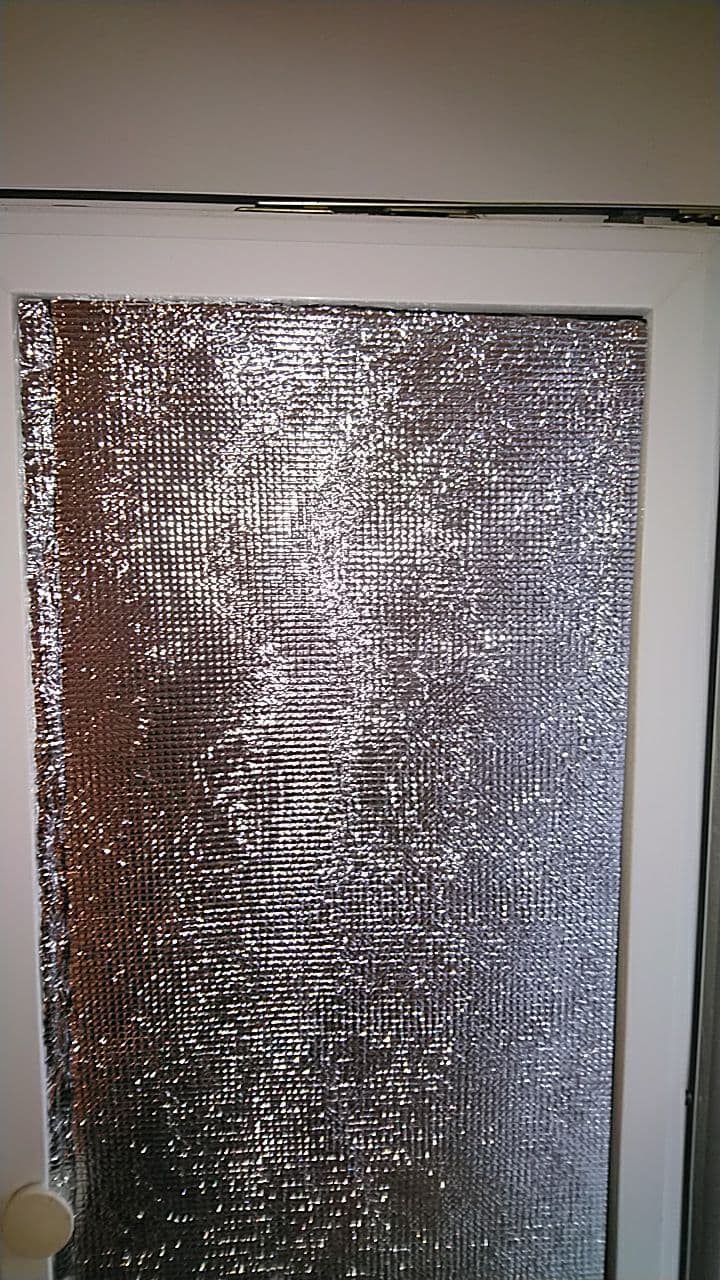

  • Derzeit tendiere ich zu einer klassischen Iso-matte (EVA+Alu). Die dann mit 2 Latten in den Glasleistenrahmen geklemmt.
    Ganz zu, also außen ans Mauerwerk, kann ich nicht machen. Dann wäre die Lüftung verloren.
    Hinzu kommt, dass direkt hinter dieser Tür ein Insektenschutzgitter klemmt. Wir haben Arachnophobie im Haus.
  • 14€ Isomatte ist angekommen.
    Ich habe schön ordentlich 8cm abgeschnitten um dann festzustellen, dass die ganze Matte nicht gerade ist.
    Mußte dann etwas nacharbeiten. Zwischenstopfen.
    Ist jetzt etwas Hillbilly, aber scheint zu funktionieren. Derzeit ist es noch zu warm draußen.
    Von innen halt schwarz. Ist aber wie gesagt egal.
    Das ist mit doppelseitigen, ablösbaren Kleber verklebt. Wird sich dann irgendwann zeigen, wie gut ablösbar der wirklich ist.
    Bin da aber täglich mit im Kontakt. Sollte kein größeres Problem werden.
