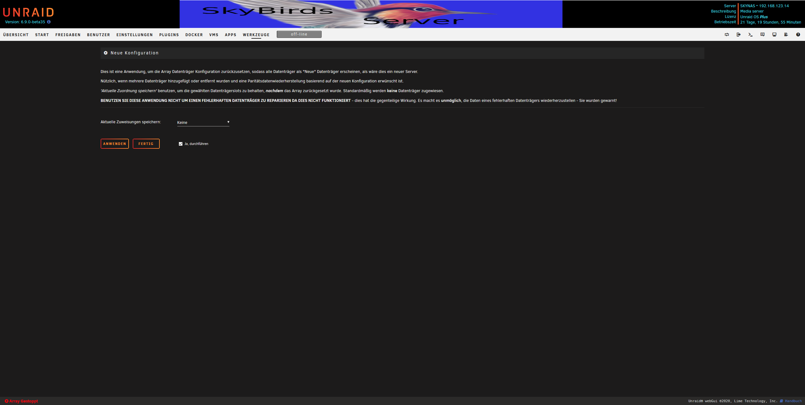

  • Das geht ohne Probleme. Allerdings wird danach dein parity neu aufgebaut. Ich muss kurz an den PC um kurz zu suchen wo das war.
    Also: (Hab jetzt das deutsche Sprachschema)
    - Array stoppen
    - > Tab Werkzeuge
    -> Neue Konfiguration
    -> Ja ankreuzen

  • Unter "Tools" -> "New Config" kannst Du nach dem Stoppen des Arrays ein neues Datenarray aufbauen.
