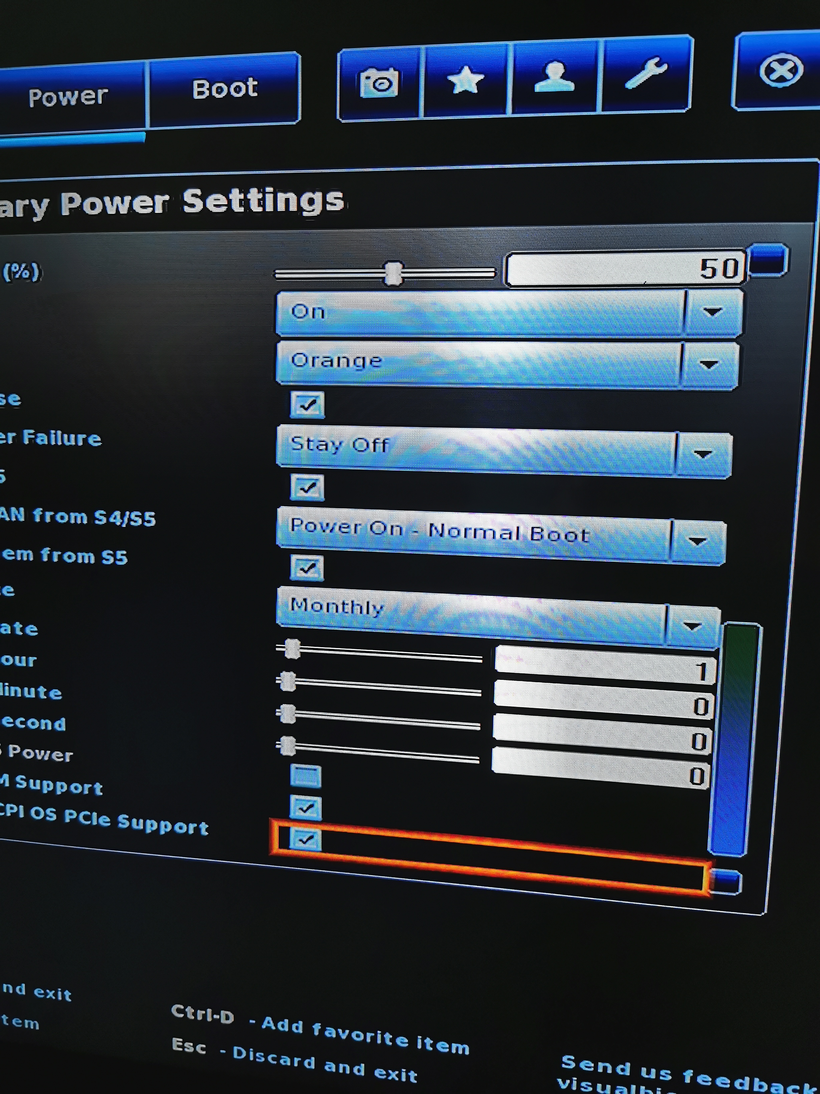

    leider hab ich nix passendes im Forum zu dem Thema gefunden. Ich habe LibreELEC auf einem Intel NUC installiert und würde den NUC gerne per Wake-on-lan starten.
    Die entsprechenden Einstellung im BIOS habe ich getätigt (zumindest glaube ich das :-)). Meine Frage ist, geht WOL mit LibreELEC überhaupt? Und falls ja,
    wie habt ihr das hinbekommen.

  • Das nächste Mal hältst Du dein Smartphone mal quer und fotografierst die Beschriftungen der Einstellungen mit. Mit dem Bild hier kann keiner was anfangen ;)

  • @BJ1 ja war doof, hab ich selbst gemerkt. Hab das Foto gemacht und mir gar nicht mehr angeschaut. Hab es dann, nachdem ich den NUC wieder aus hatte und die Tastatur wieder gut im Schrank verstaut hatte, einfach hochgeladen :)

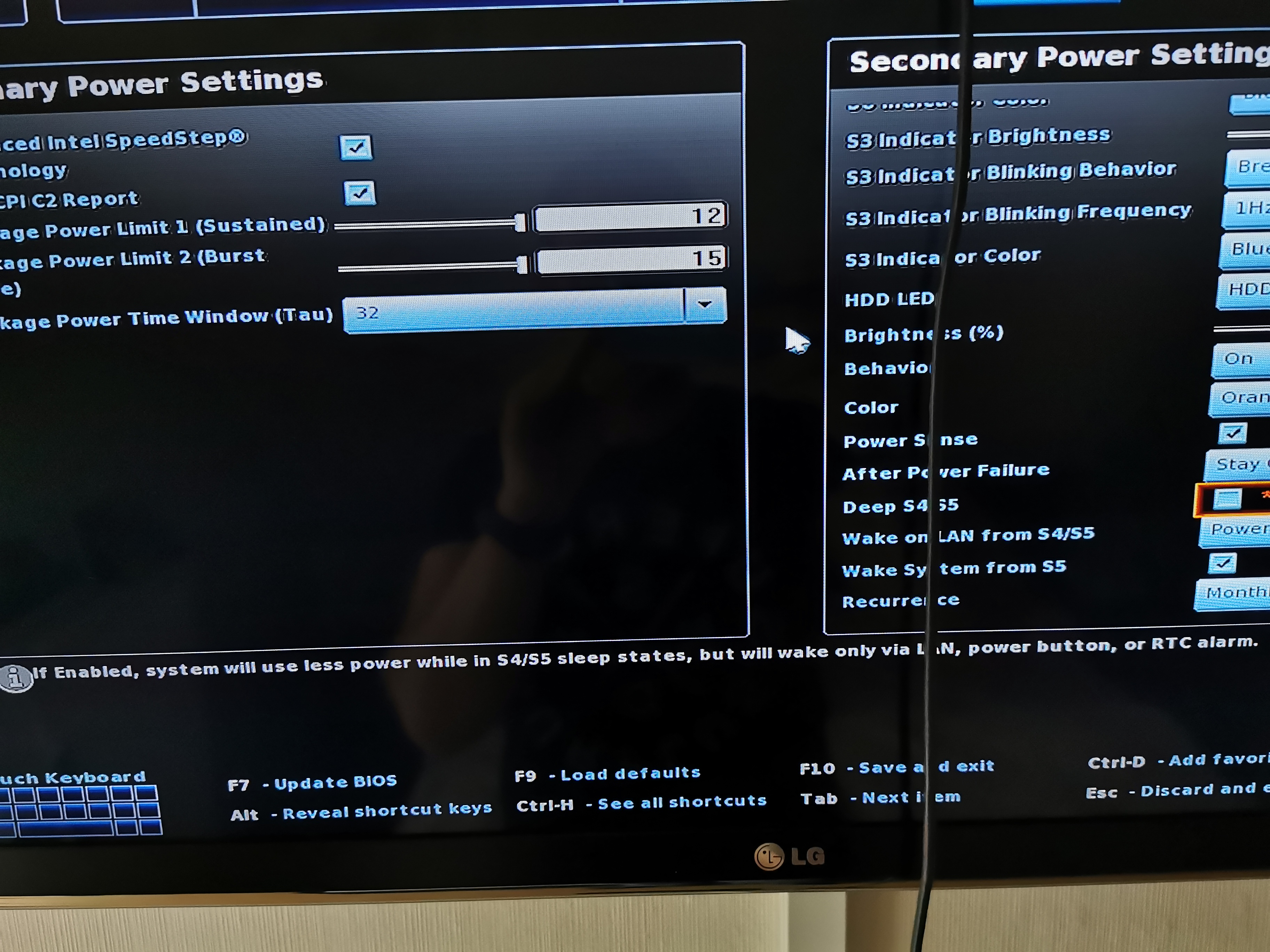

  • So, am Wochenende hatte ich ausreichend Zeit um zu testen. Leider ohne Erfolg :(
    Der Adapter war schon konfiguriert und den Eintrag in der autostart.sh habe ich auch gemacht. Ein "aufwecken" aus dem Standby klappt problemlos, aber halt nicht wenn der NUC aus ist. Hier nochmal ein Foto von den BIOS Einstellungen. Vielleicht fällt einem ja doch noch was ein, woran es liegen könnte. Ich kapituliere so langsam
  • Bei USB S4/S5 Power muss noch ein Haken rein. Da hängt auch die Stromversorgung für den NIC dran.
  • Okay, ich schau mir das mal an. Ich hatte es eigentlich so interpretiert, dass darüber auch ein aufwecken über ein USB angeschlossenes Gerät möglich ist.
    Schlafzimmer: Intel NUC7CJYH 8 GB RAM 240 GB SSD LibreElec
  • He Seppl, du bist mein Held des Tages. Genau das war es. In dem Dokument steht es ganz klar beschrieben, aber in der Hilfe zum BIOS (s. Bild unten) liest es sich für mich so, dass auch mit aktivierten Deep S4/5 es möglich ist, denn nuc über LAN aufzuwecken.
