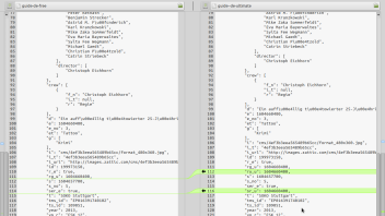

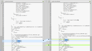

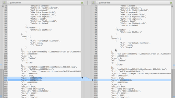

    Meine Frage hier an alle die sich mit Zattoo beschäftigen welche Einträge in der Guide json sind für was.
    Dabei habe ich folgendes fest gestellt.

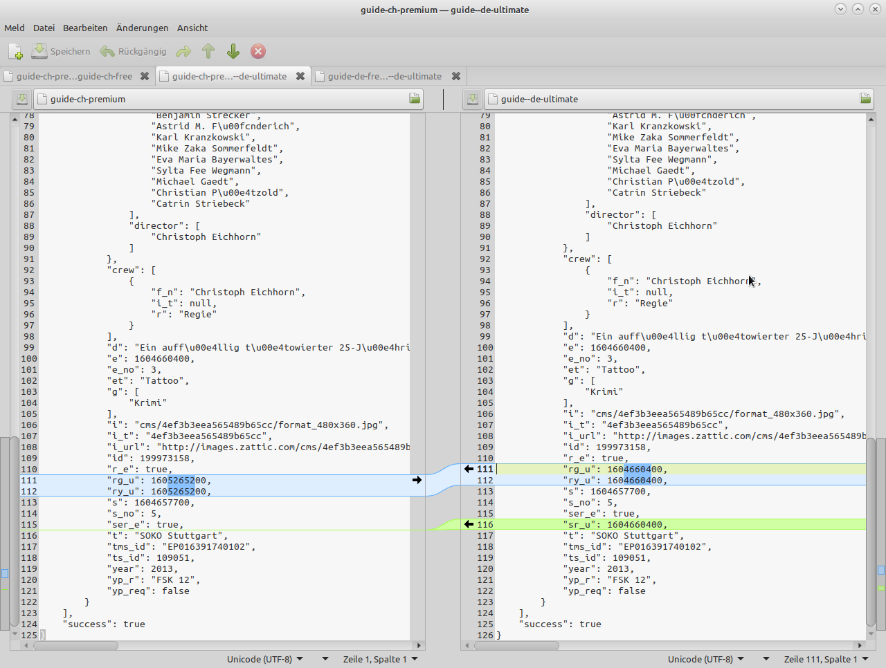

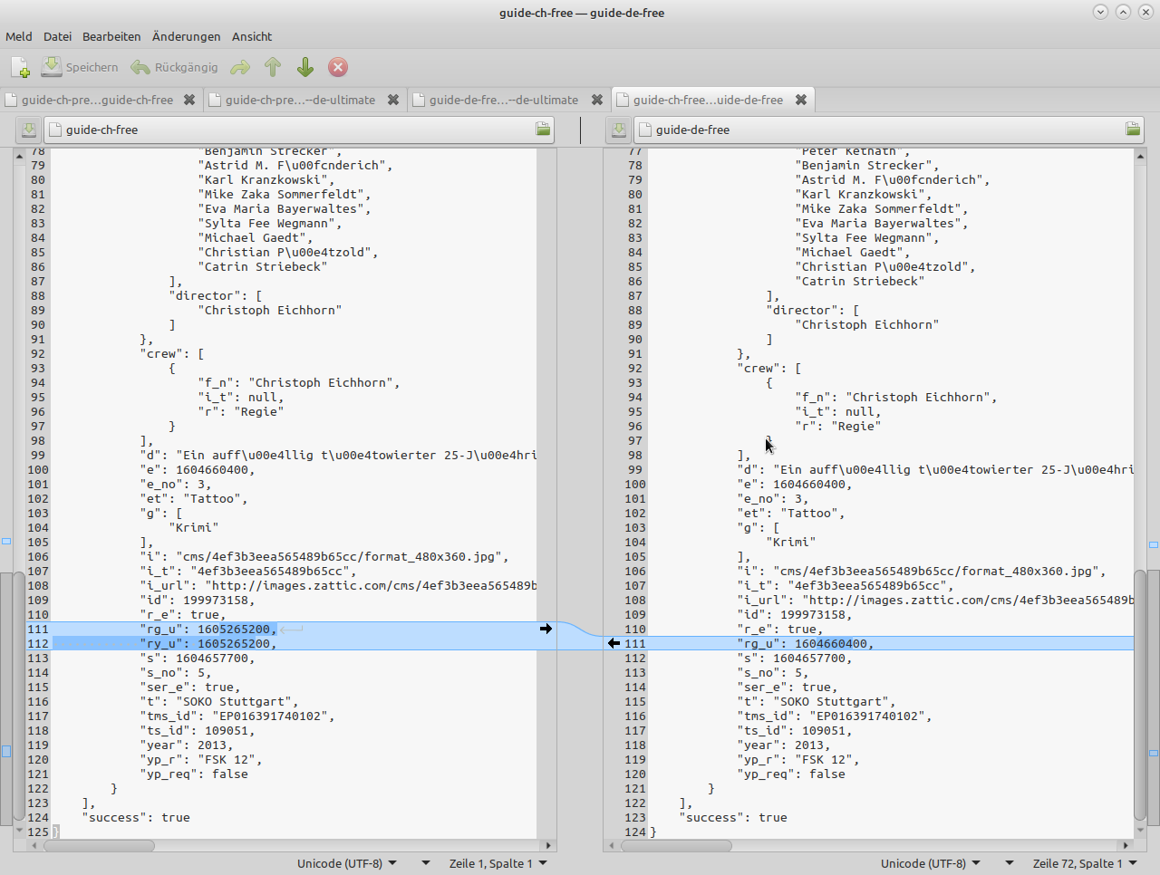

    • Zattoo Schweiz Json ist bei Free und Premium Account gleich
    • Zattoo Schweiz Premium und Zattoo deutsch Ultimate gibt es folgenden Unterschied

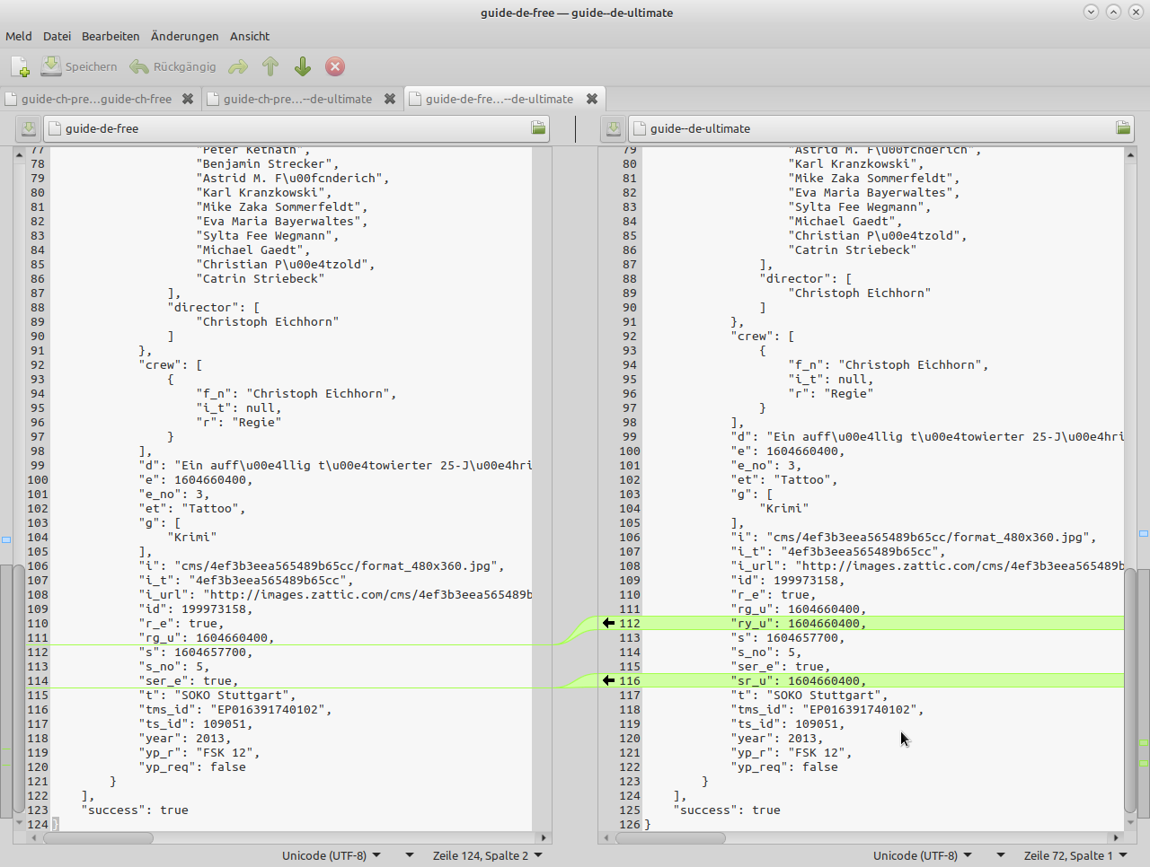

    • Zattoo Deutsch Free und Zattoo deutsch Ultimate folgender Unterschied
    • Zattoo Schweiz free Zattoo Deutsch free
    Mal da von abgesehen das bei Zattoo Deutsch free die Kanäle nur SD sind jetzt zu meiner Frage:
    Für was sind diese Einträge?
    "rg_u": 1604660400,
    "ry_u": 1604660400,
    "sr_u": 1604660400,
    Wobei anzumerken ist, das die Timestamps bei den oberen zwei beim Schweizer und deutschen von einander abweichen.
    Ich vermute diese Einträge haben etwas mit dem Recall zu tun.
    beim Deutschen ist das Freitag, 6. November 2020 12:00:00 gleich dem Ende der Sendung ist.
    beim schweizer ist das Freitag, 13. November 2020 12:00:00 also end + 7 Tage
    sr_u steht glaube ich für selektive Recall, weil ja Recall nicht bei jeder Sendung im Deutschen Ultimate verfügbar.
    ry_u fehlt im deutschen free Account
    was ist jetzt der Unterschied zwischen rg_u und ry_u?
  • "rg_u" gibt die Zeit an, bis wann eine Aufnahme für die Sendung getätigt werden kann (Recording).
    "ry_u" gibt den Zeitpunkt an, bis wann die Sendung von Beginn an gestartet werden kann (Restart).
    "sr_u" gibt den Zeitpunkt an, bis wann eine bereits vergangene Sendung angeschaut werden kann (Recall).
  • da habe ich mal einen Ansatz. Danke
