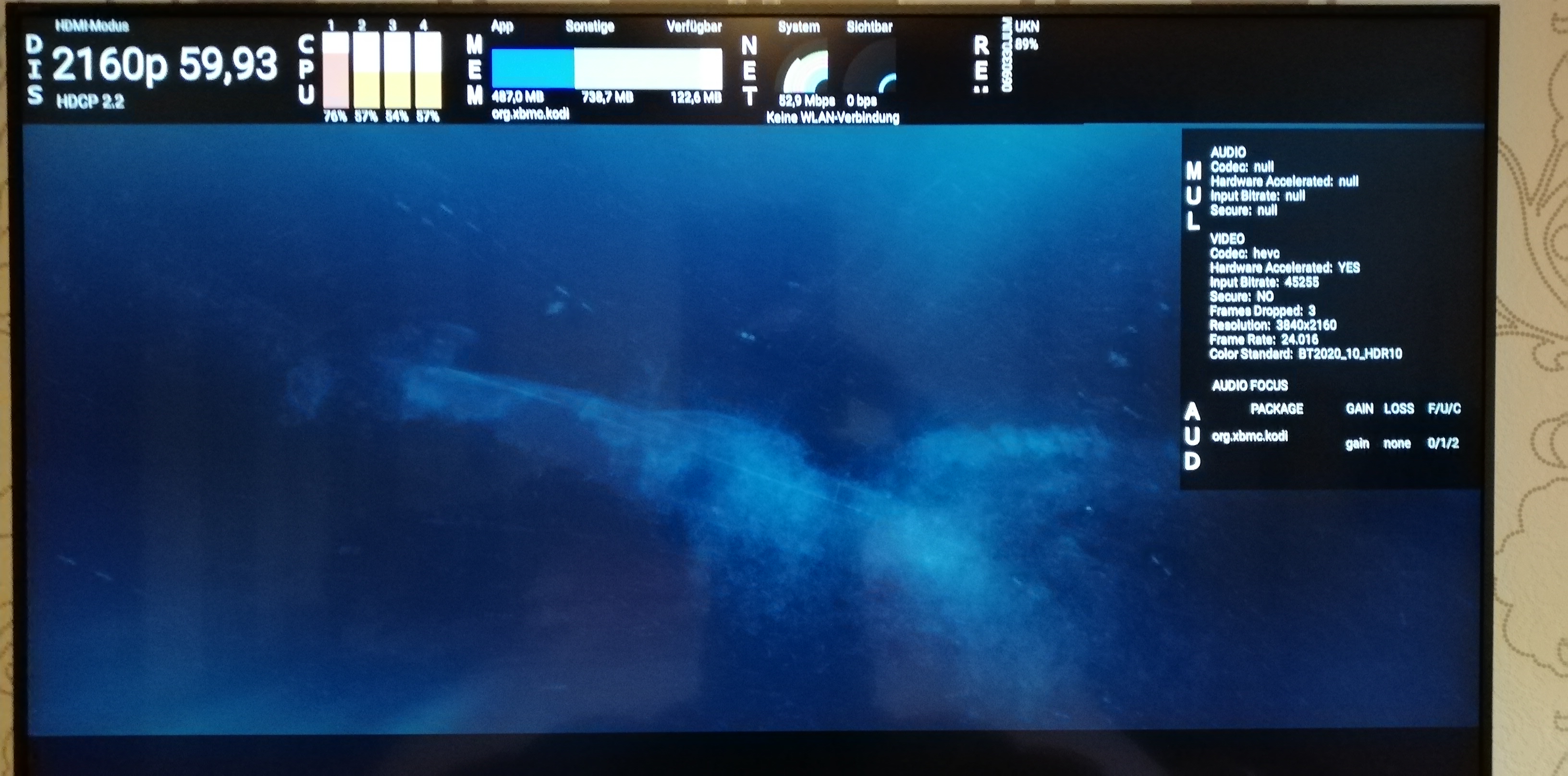

  • Was glaubst warum ich das Foto gepostet habe? Klar kannst in Kodi 4k einstellen und 4k Videos in der korrekten Auflösung gucken.
    Das war mir schon klar, er hat aber bei mir die Auswahl nicht gebracht. Am PC-Monitor hatte ich jedoch diese Auswahl.
    Hab das Problem aber in der Zwischenzeit schon gelöst mein Samsung hat nur einen HDMI-Anschluß an dem es funzt. Habe meine ganze Auswahl (Geräte) geändert an den HDMI Anschluss 1 kann ich 4 K auswählen, er bringt das sogar in 60 Hz.
    Vielen Dank für die Anregungen.
