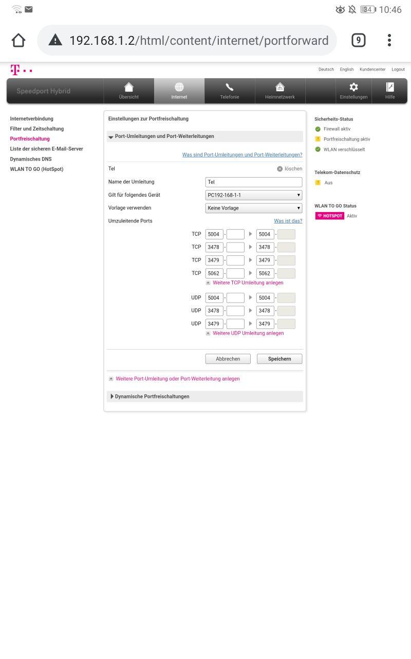

    Die Portweiterleitungen sind alle irgendwo aus dem Netz.
    Aber ich sehe gerade, dass die bei mir noch auf TCP stehen.
    Werde ich noch probieren (mit UDP laut AVM Anleitung).

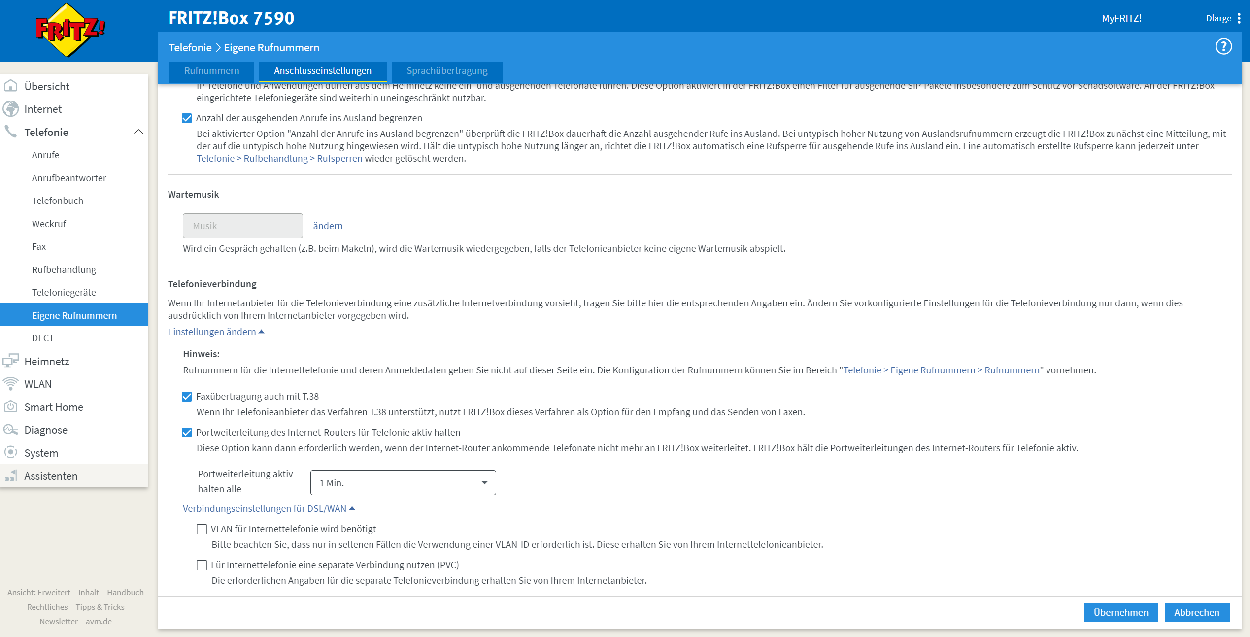

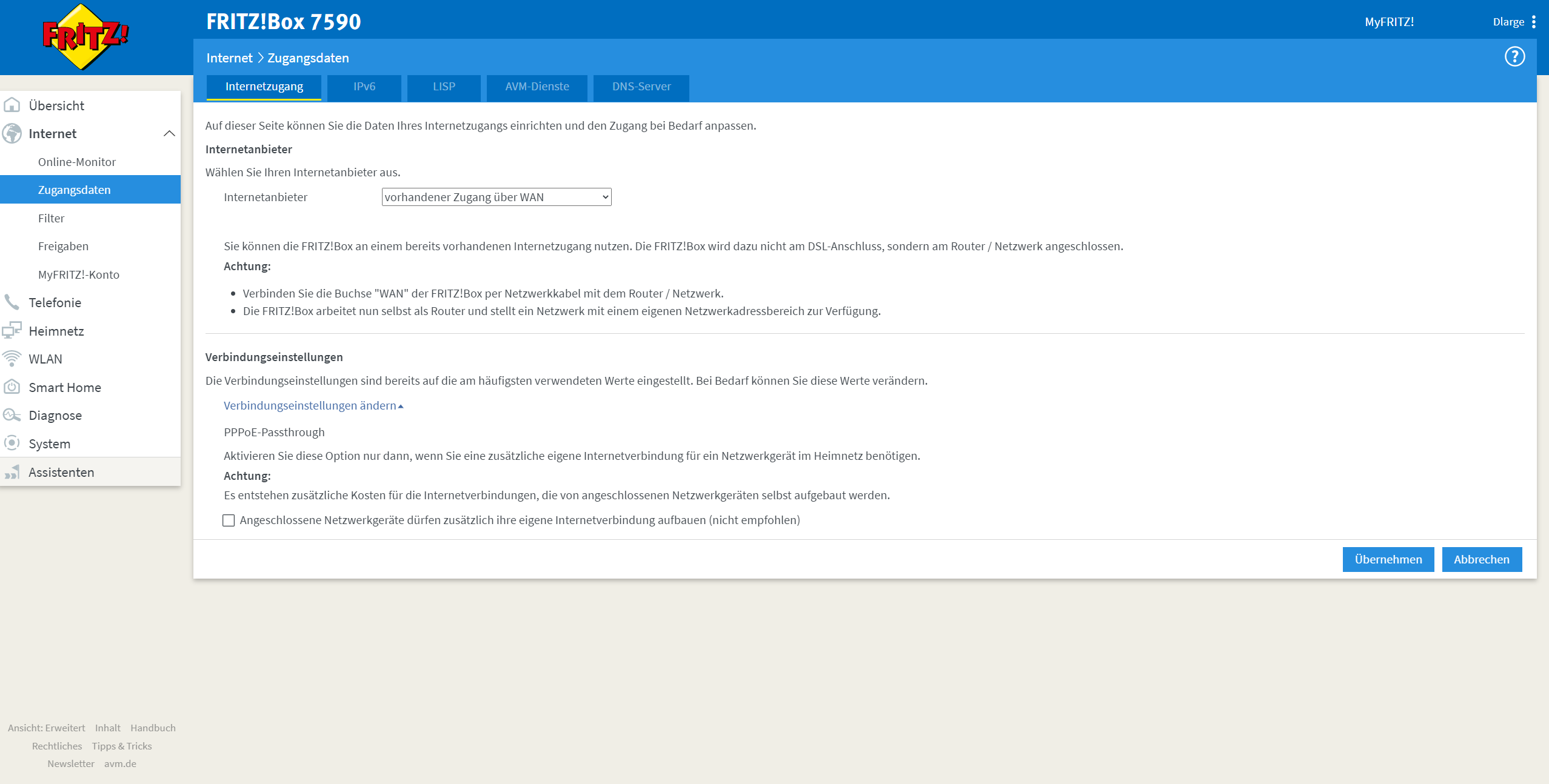

  • Damals habe ich mich an diese Anleitung gehalten Fritz nach Speedport
    ich habe keine Ahnung warum Du so viele Portweiterleitungen hast. Meine Fritzbox ist per Wan angeschlossen.
    Bei mir sind das nur
    Port 500 und 4500 für VPN
    Port 443 und 41634 für https
    Port 80 für Webserver und Emby, Plex usw das ich von draussen auf die FritzBox komme.
    Diese Settings sind wichtig.
    Sieht gut aus. Ohne Speedy bugs sollte das laufen ohne irgendwlehce Telefonie-ausnahmen in der SPeedy zu konfigurieren. Wuerde ich Don auf jeden Fall empfehlen. Das wichtige scheint mir das "port aktiv halten" im ersten config bild zu sein.
