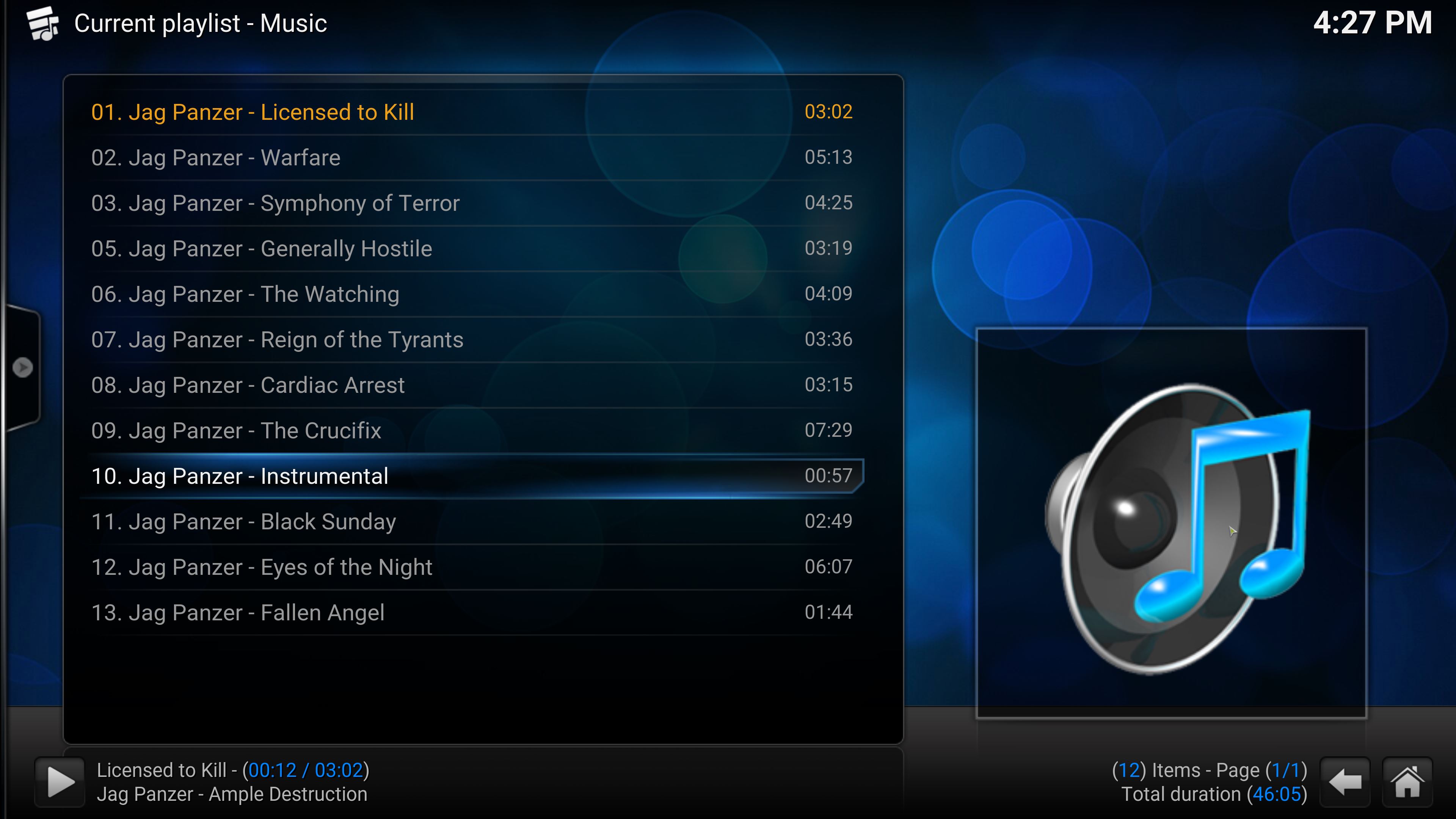

    Ich bin ein ziemlicher Anfänger, was den Raspberry Pi betrifft, von dem her eventuell eine für euch ziemlich dämliche Frage, aber ich finde schon den ganzen Tag nichts passendes dazu auf Google:
    Ich möchte einfach, dass beim Start von Kodi als Starfenster die aktuelle Playlist (current playlist) angezeigt wird.

    Ich habe bereits im Vorfeld versucht, die Windows id 10500 beim startup einzutragen, bin da aber grob gescheitert.
    ABER: Ich habe inzwischen das Addon "Callbacks" gefunden, mit dem ich auch meine Lüftersteuerung starte. Dort habe ich als Built-in Task "ActivateWindow(10500)" und als Event "Startup" eingetragen.
    Jetzt läuft alles wie es sollte! [bp]
    Besten Dank und liebe Grüße
    Tschak
  • Okay, fine-tuning :
    ActivateWindow(10502,"pfad zu mp3s", return)
    Action(Playlist, 10502)
    Somit wird die playlist beim aktuellen Titel angezeigt und wenn ich auf "zurück" gehe, bin ich schon im richtigen Ordner, um Titel zur playlist hinzu zu fügen..
