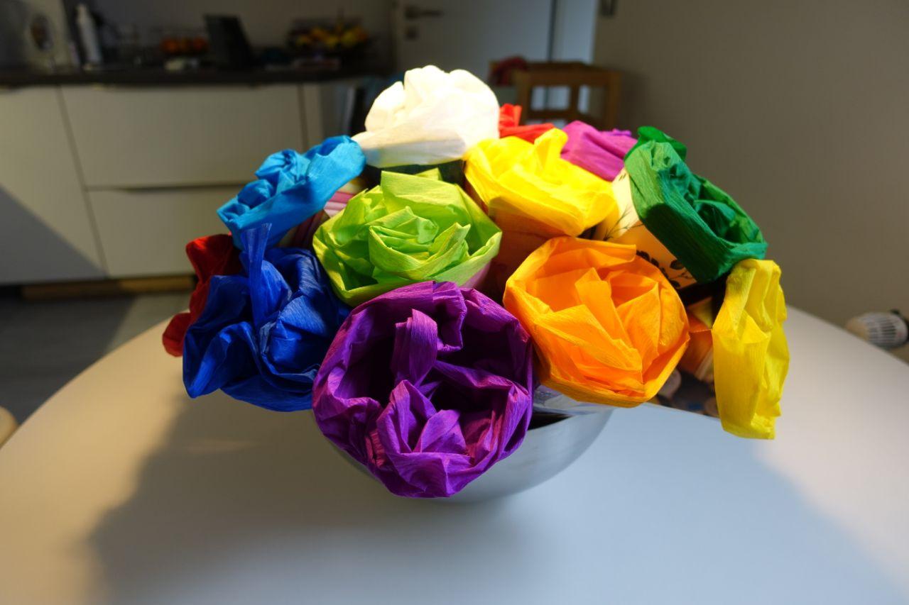

  • Ich habe beim letzten Wiedereintritt in die Arbeitswelt eine Schultüte gebastelt.
    "Bringt mich zum Schotter" war der Projektname.
    Das war schon cool, aber mal ehrlich: viel zu einfach.
    Jetzt wird gerade wieder der Arbeitgeber gewechselt und es muss etwas neues her.
    Wenn eine Tüte gut ist, sind viele Tüten besser.
    Die könnte man dann 3D aufstapeln zu einer Art Bouquet.
    Nur nicht in rund, sondern 6-eckig (wie es die früher auch im Osten gab).

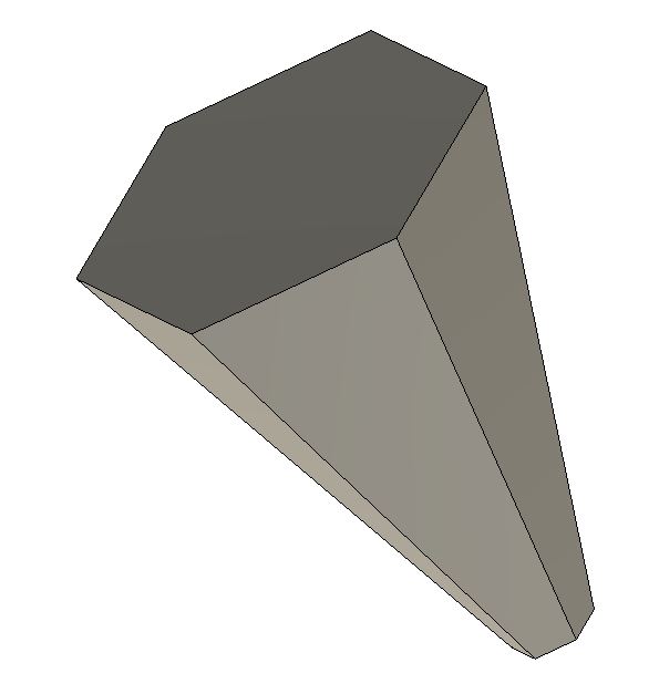

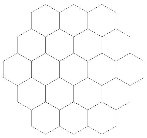

    Fusion360 gestartet und losgelegt. Für mich eher ungewöhnlich, da ich sonst mit Stift und Papier starte.

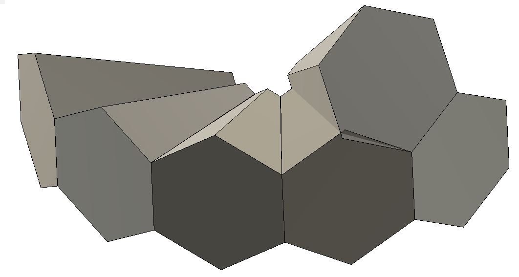

    Etwa 20cm hoch und oben 15cm offen.

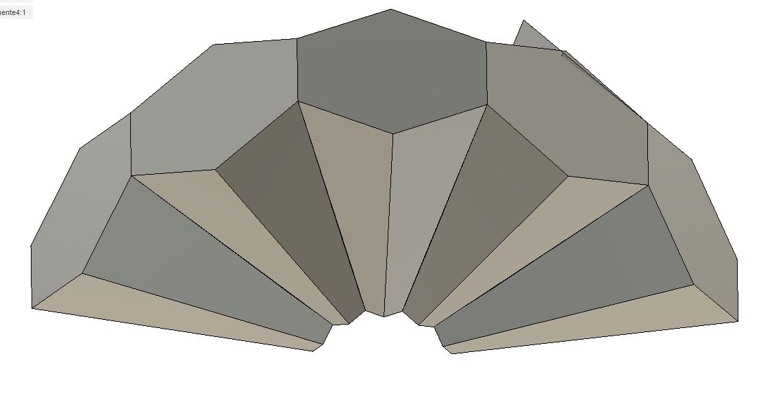

    Wenn man davon sagen wir mal 19 Stück herstellt:
    Hätte man vermutlich schon eine Art Halbkugel.
    Vermutlich reicht natürlich nicht, also in Fusion probieren:
    Das wäre schon genug. Haut ja auch gedanklich in etwa hin. Ich habe einen Radius von grob 25cm. Also einen halben Umfang von ~790.
    Das durch 5 ... ja, annähernd meine Öffnung. Ist Plausibel.
    Darauf dann der Versuch, das ganze in die anderen Richtungen zu drehen.
    Das wird nicht richtig passen. Man krümmt ja das 2D-Bild von oben in 3 Richtungen nach Innen.
    Also muss irgendwo Material zu viel sein. Das sehe ich jetzt auch.

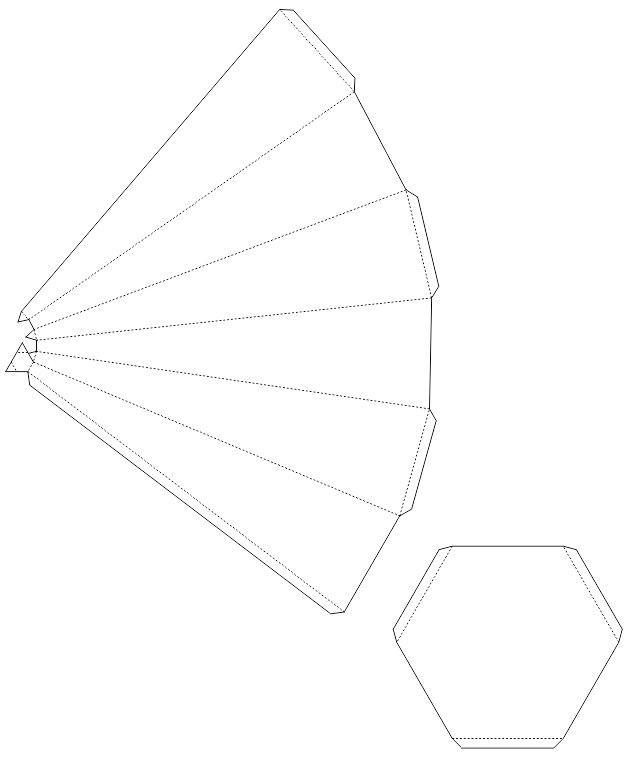

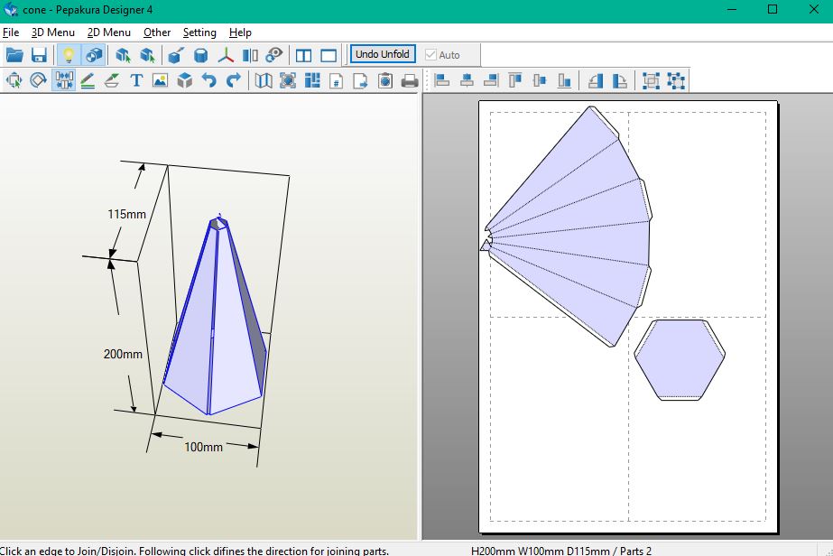

    Jetzt habe ich in Fusion aber nur eine 3D Datei und ich brauche eine Abwicklung in 2D.
    Das kann Fusion. Aber nur, wenn man mit dem Blechmodul arbeitet. Was ich nicht gemacht habe.
    Ein Job für Pepakura :)
    Es gibt einige 3D Abwickler Programme im Netz. Pepakura verwende ich, weil ich es bei Foamsmith gesehen habe.
    Ist mit seinen 43€ nicht gerade geschenkt, aber ein Tool, was genau das macht, was es soll.
    Links ist die *.STL aus Fusion exportiert. Rechts ist die Abwicklung.
    Ich brauche nicht alle Teile, aber die restliche Bearbeitung mache ich mit der aus Pepakura exprtierten SVG in CorelDraw.

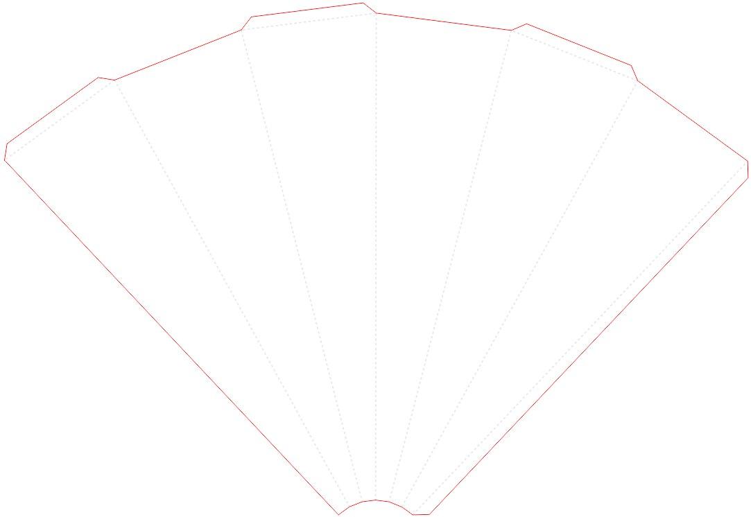

    Das Ergebnis ist eine Vektordatei, die direkt die Außenkontour als eine Linie hat und alle Knicklinien mit eingezeichnet hat.
    Perfekt. Absolut genial. Man kann da auch beliebig anders Teilen oder Kombinieren.
    Man kann aber der Stelle auch einfach eine PDF drucken und die Teile dann von Hand weiterverarbeiten.
    Die SVG in Corel macht immer etwas Mühe. Erst die Gruppierung aufheben. Aber nur die erste Gruppe.
    Dann unter Sperren "alle Objekte entsperren". Und danach noch mal die Gruppierung aufheben.
    Das ist ein Corel-Bug. Wieder einer.
    Das importierte Ergebnis:
    Und nach der Überearbeitung:
    Die rote Außenlinie wird später die Schneidplottlinie. Die grauen sind zum Anritzen.
    Alles andere habe ich gelöscht. Die oberen Fahnen lasse ich stehen, da die nach innen geknickt und verklebt das ganze Ding stabilisieren werden.

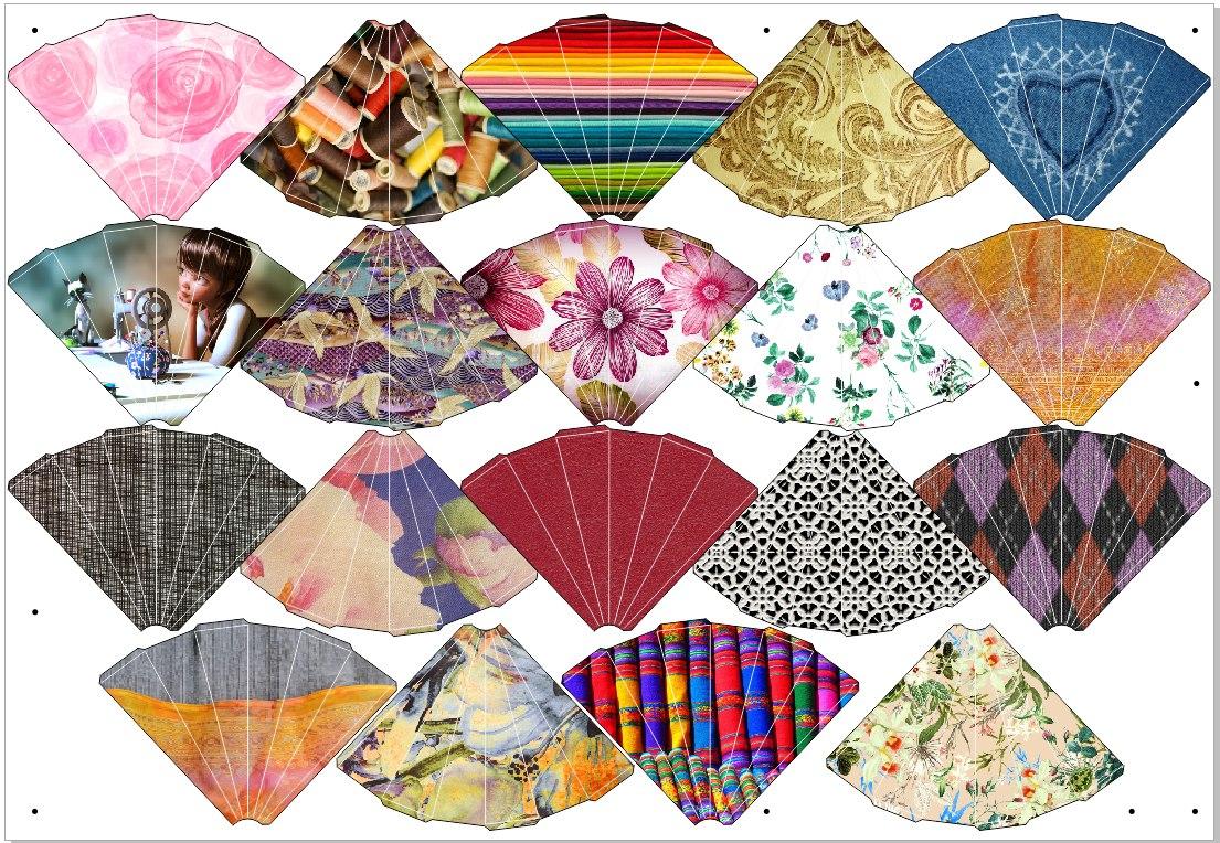

    Auf Pixabay habe ich dann "geerntet" und mir die Motive ins Corel geladen.

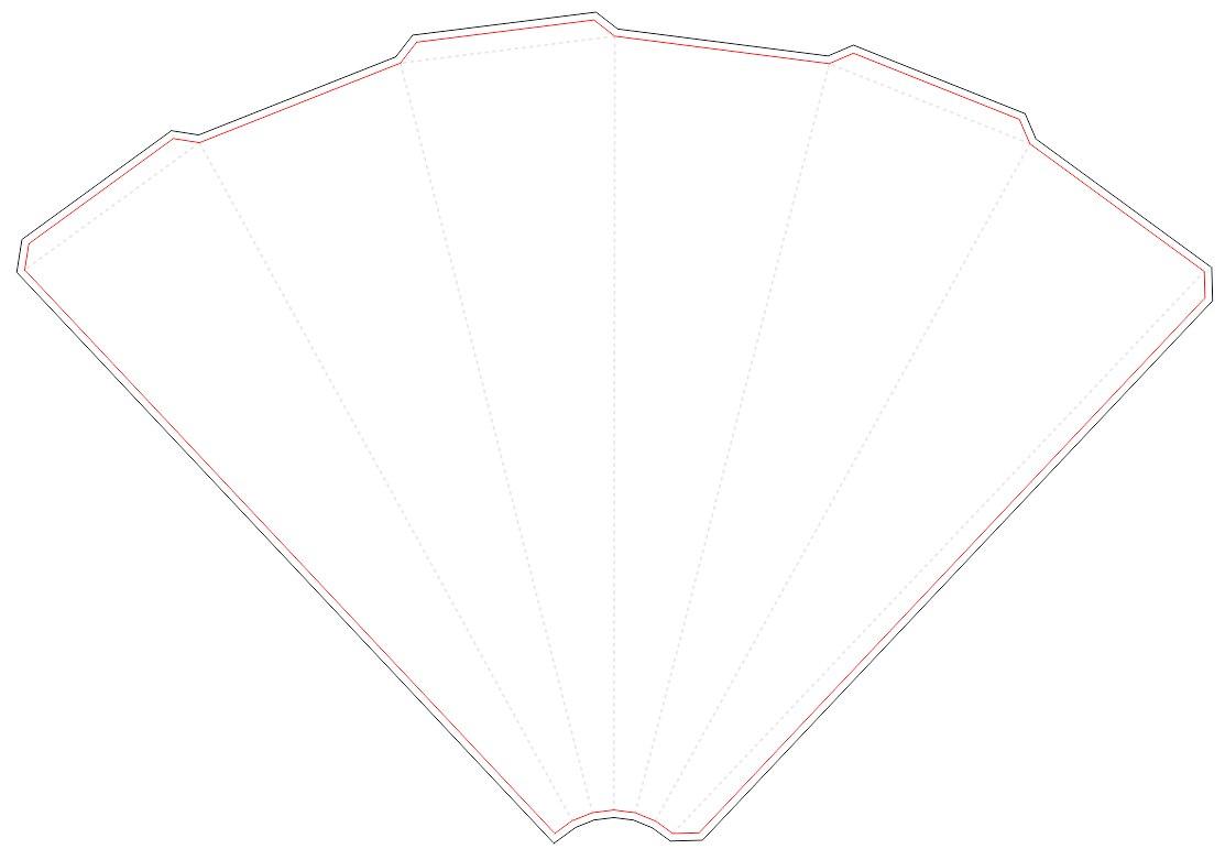

    Aber um einen ordentlichen Druck und Schnitt zu bekommen, müssen die Motive etwas größer sein, als die Schnittlinie.
    Darum erst mal eine Kontour nach außen um 2mm vergrößert.
    Das ist dann die "Powerclip"-Form für Corel.
    Außen schwarz wird die "Passform" für die Grafik. Innen rot ist die Plotlinie.
    Die "Werkzeuge" sind alle erstellt.
    Als nächstes dann einpassen, verschachteln, Plottmarken, export von Druck und Plott - Datei.

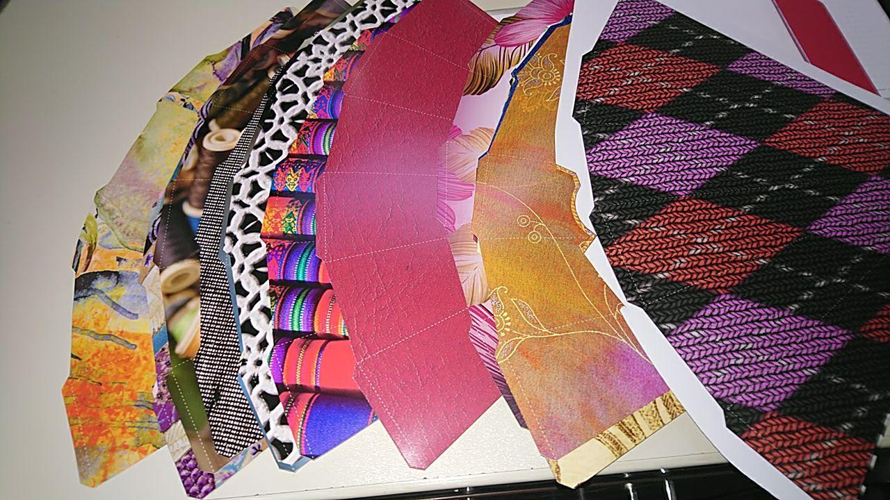

    Das sind die Grafiken. So weit für den Druck vorbereitet:
    Und gedruckt, geschnitten und (ohne Bild) geschlitzt:

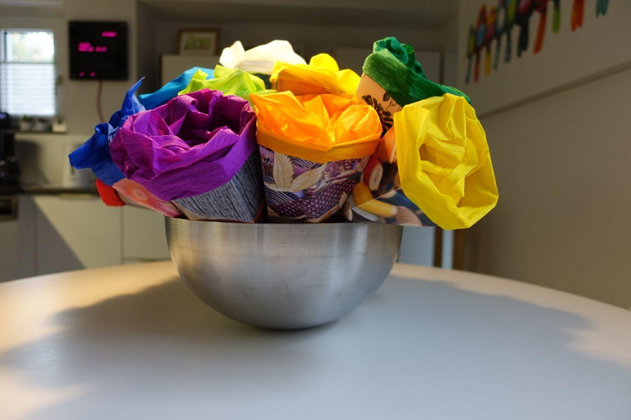

    Vielleicht kann ich heute in der Mittagspause schon die ersten kleben.

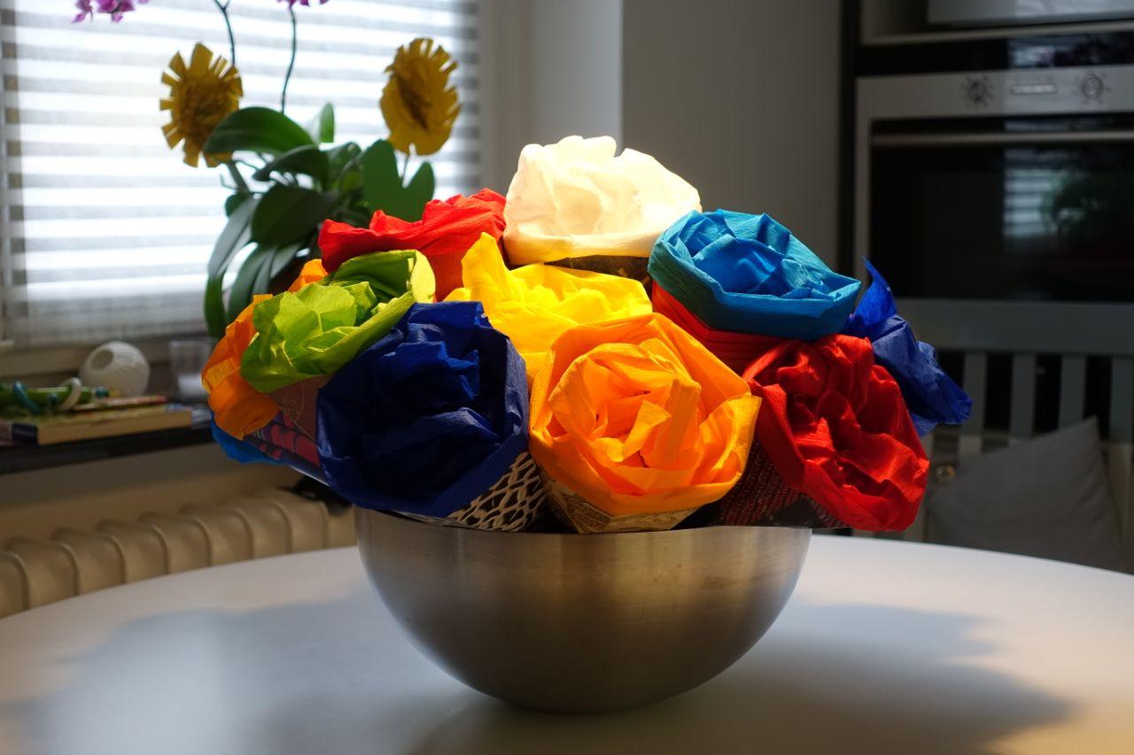

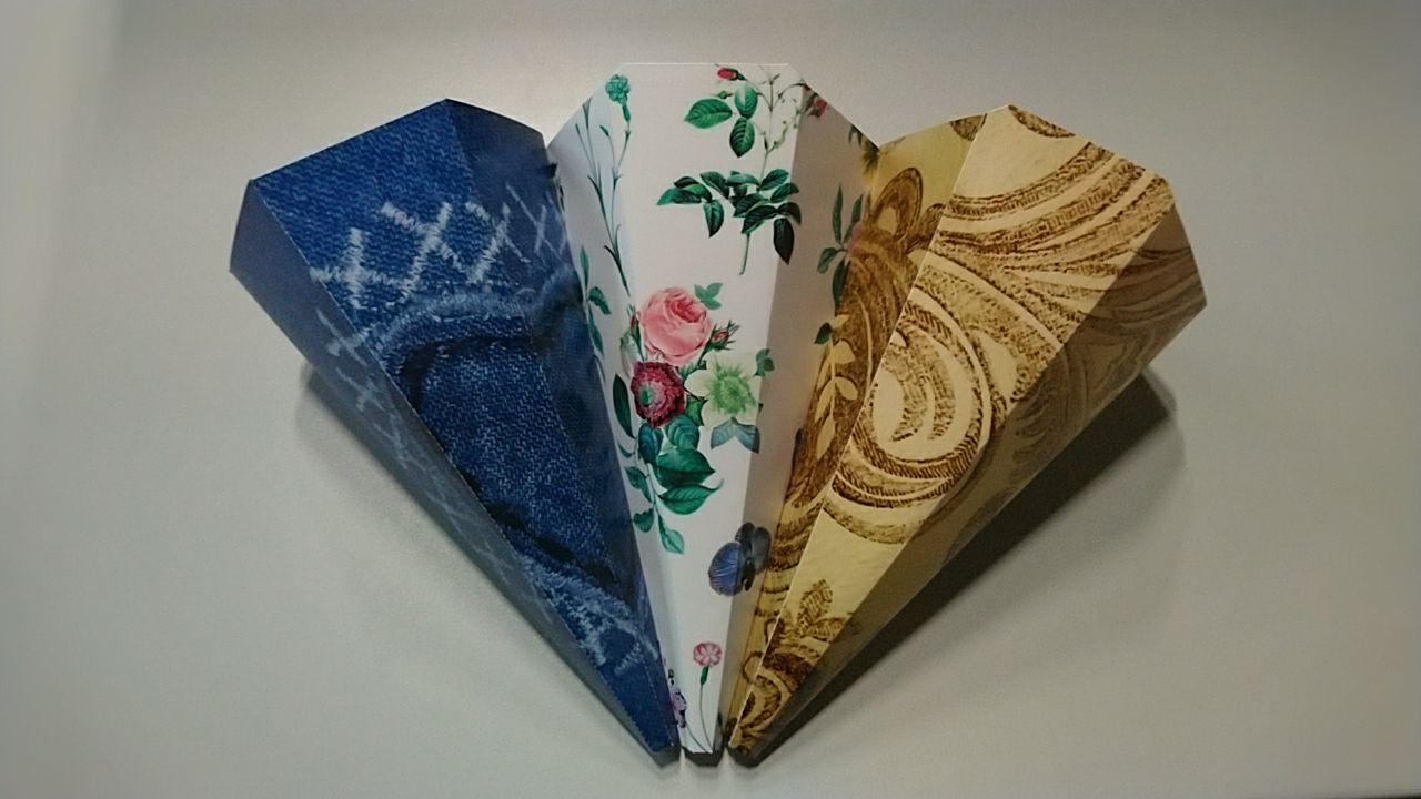

  • Die ersten drei:
    Es stellt sich heraus, dass das Papier mit 250Gramm nicht stabil genug ist. Es ist halt keine Pappe.
    Und hinzu kommt, dass die Klebelasche doch etwas schmal ist und der Klebstoff nicht wirklich gut hält.
    Liegt da aber auch nur an der mangelnden Stabilität in der Form.
    Ich drucke mir wahrscheinlich noch 6-eckige Ringe für Innen. Und klebe außen noch zusätzlich mit Tesafilm.
