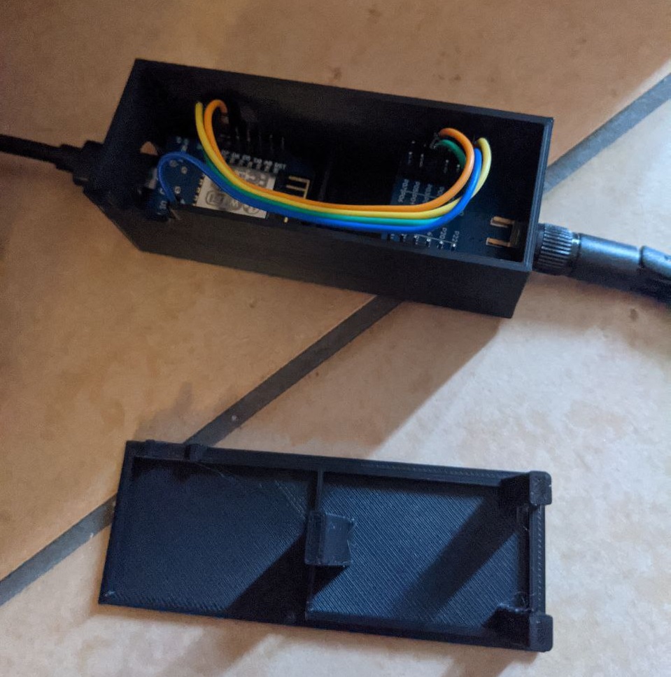

Falls es jemand braucht, offenbar gibt es jetzt eine alternative zu zigbee2mqtt nämlich zigbee2tasmota. Verwendet wird hiezu ein wemos d1 mini und ein cc2530, das ganze ist also sehr günstig.

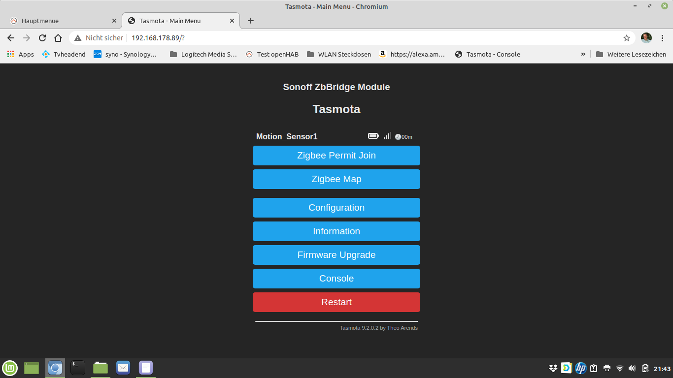

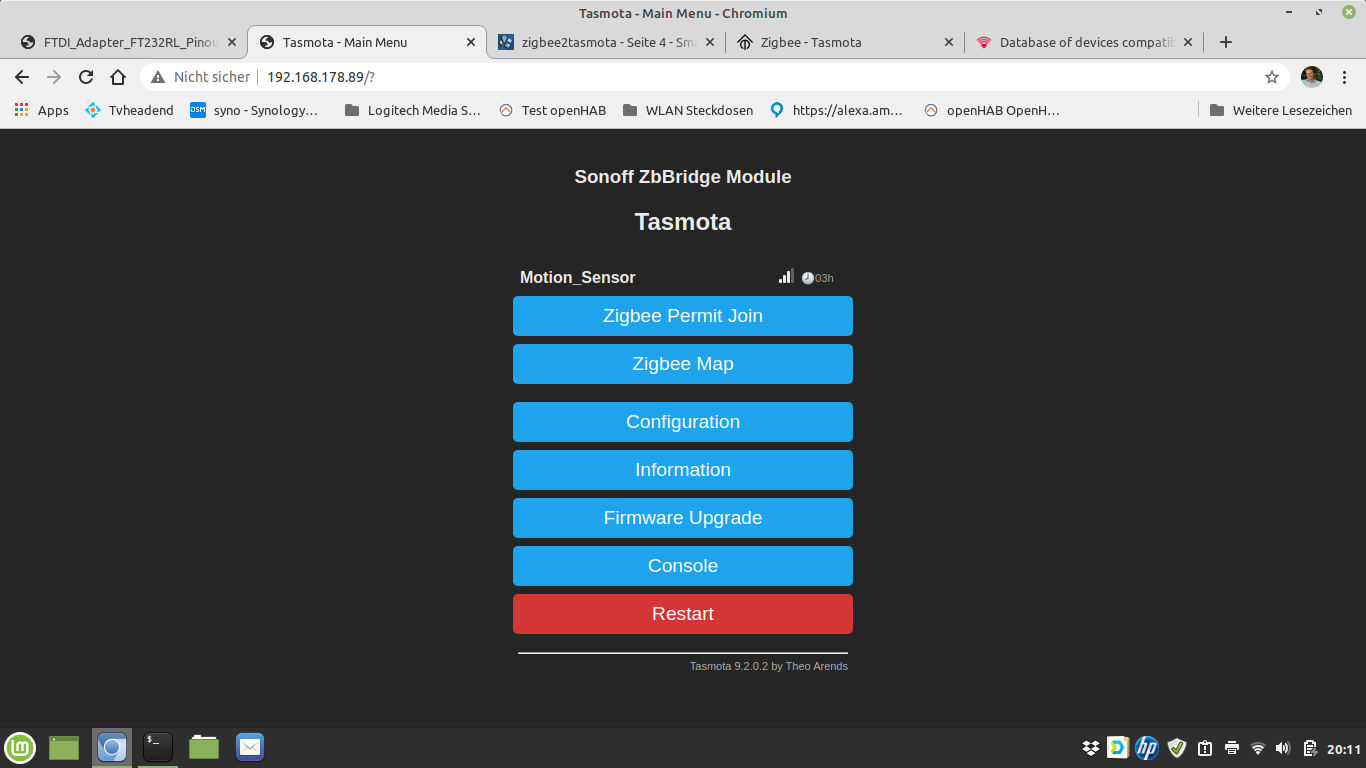

Okay flashen hat schonmal funktioniert. Für mich ungewöhnlich, IO0 muss dabei permanent mit GND verbunden sein.
Ausserdem hat PyNodeMCU unter OSX nicht geklappt (ist aber auch ein Rotz OS) mit dem alten Windows Teil ging es dann aber.Keine Ahnung ob ich heute noch Zeit habe etwas anzulernen.
