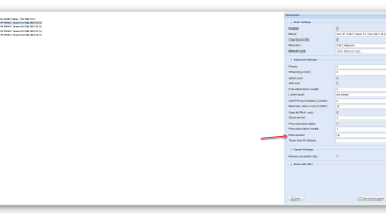

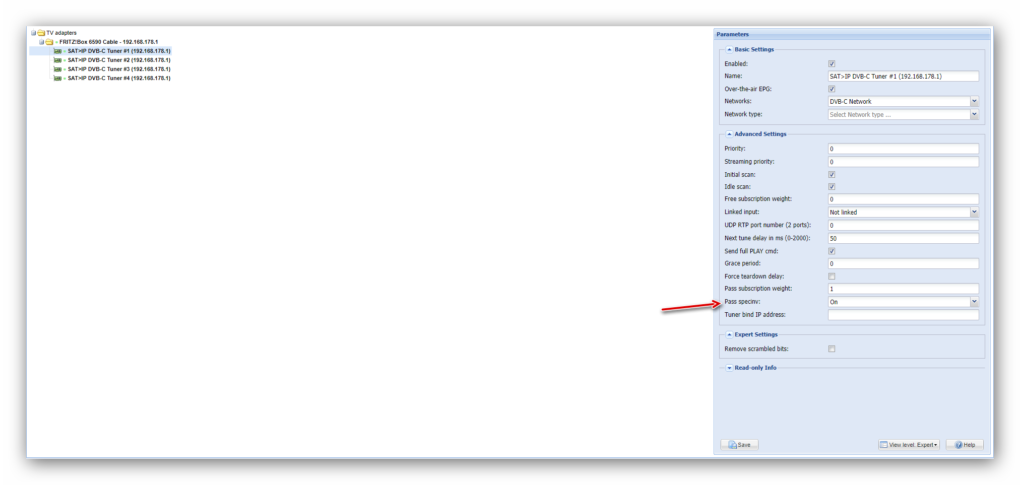

  • Hallo, stelle mal Pass specinv: auf On, hat bei mir geholfen.
    ...habe ich nirgends gefunden...
    Ich habe mir die Tuner angesehen -> war bei 4 Tunern ein roter Punkt davor. In den Parametern dieser waren die Grundeinstellungen nicht zugeordnet, gemacht getan und die roten Punkte verschwanden... ...den Pi neu gestartet... Tja, und dann startete TV-Headend mit einer kpl. neuen Einrichtung...
