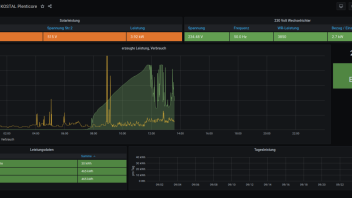

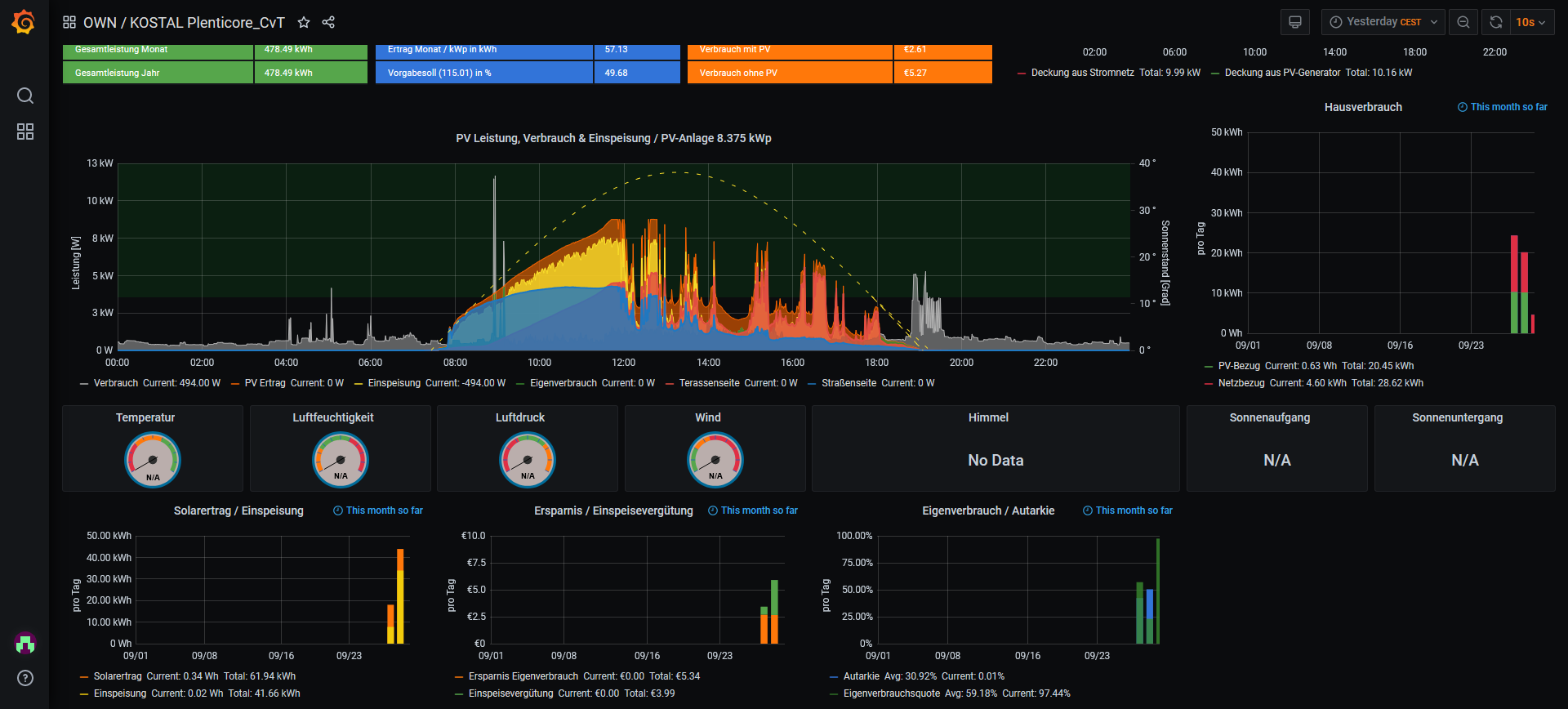

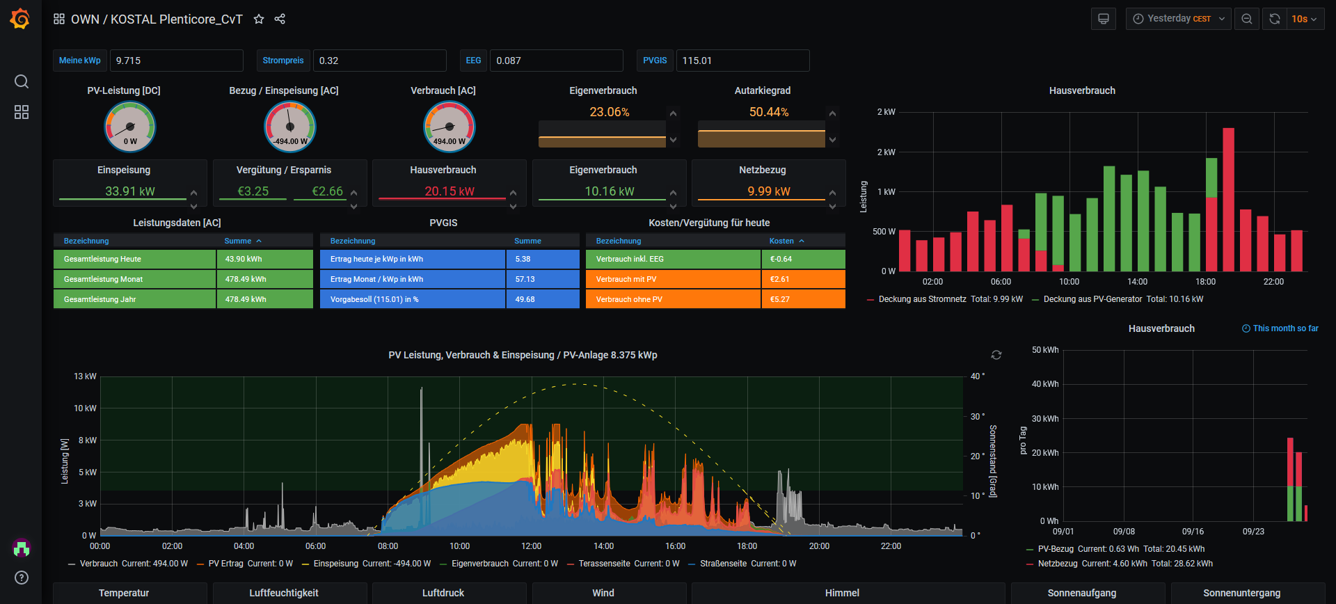

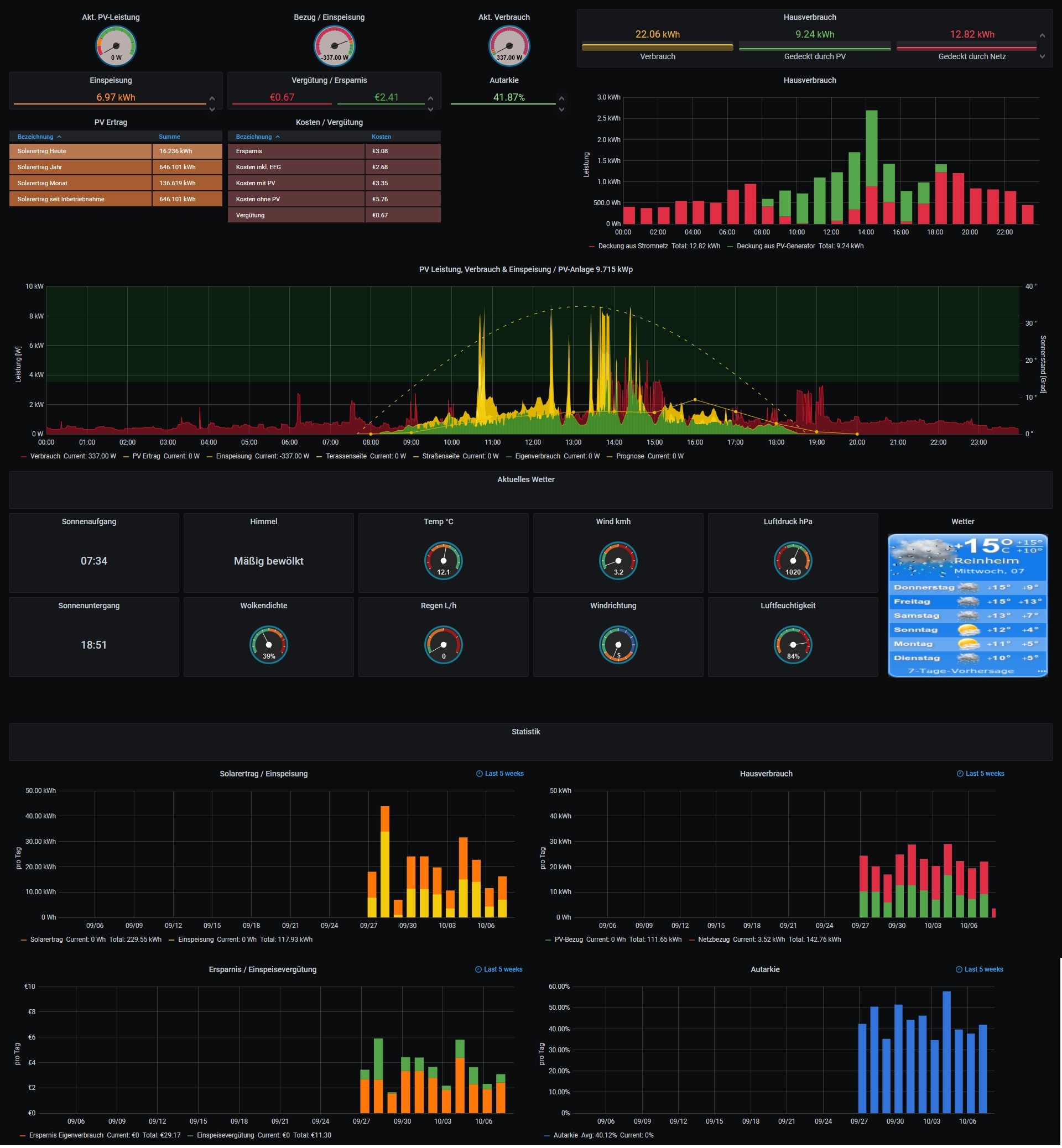

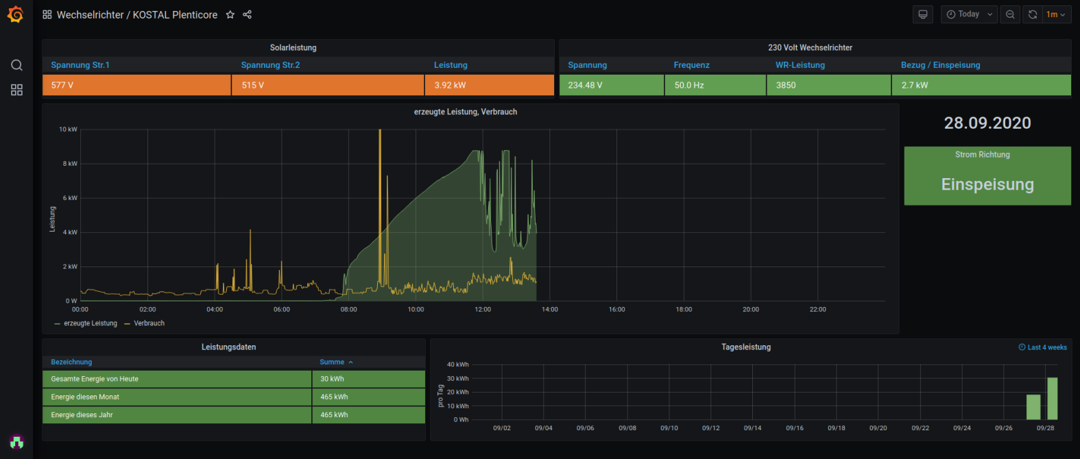

  • Mittlerweile hab ich jetzt mein Dashboard so wie ich es haben mag.
    Was später noch hinzu kommt ist eine seperate Verbrauchsanzeige für die kommende Wallbox des Hybriden :)
    Das Auto lass ich dann nur mit Überschuss laden, Strom darf es nicht einkaufen (Da ist Sprit billiger als zugekaufter Strom)
    In der Visualisierung hab ich "Prognosedaten" von Solarprognose.de sowie aktuelle Wetterdaten von openweathermap.org eingebunden, tolle sache :)
