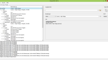

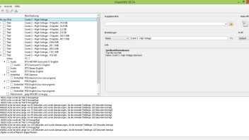

    Nun habe ich ein Problem mit der BD Crank 2 - High Voltage (Uncut) (2009) von Ascot Elite.
    Bisher waren immer alle Tonspuren in einem Titel in MakeMKV, bei dieser BD ist das aber anders: In einem Titel ist nur deutscher Ton, in einem anderen Titel nur englischer Ton und in einem dritten Titel mit vielen GBs aber ohne Kapitel wieder nur englischer Ton.
    Nun hatte ich zum Rippen die ersten beiden Titel markiert und dachte, ich bekomme dann eine MKV-Datei und habe sowohl deutschen wie englischen Ton. Es wurden aber zwei MKV-Dateien, in der einen nur deutscher in der anderen nur englischer Ton.
    Ich hätte aber gerne eine MKV-Datei mit beiden Tonspuren (deutsch/englisch). Ist das irgendwie möglich, mache ich bei der Bedienung von MakeMKV was falsch? Vielleicht hat jemand genau diese BD auch mit MakeMKV gerippt?
  • Der Fehler liegt nicht bei dir, MakeMKV erkennt schlicht und einfach unterschiedliche Playlists auf der Scheibe. Ist von den Studios dann halt so erstellt worden.
    Gleich vorneweg: Lass die Finger von allen Playlists, die keine Angabe zu der Anzahl der Kapitel haben (bei dir die 3. genannte). Da fehlen dann nämlich die Kapitelmarken für entsprechendes Springen.

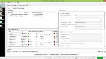

  • Muß doch gar nicht erst extrahiert werden ...einfach beide Filme (Container) in MKVToolNix laden, entsprechende nicht gewünschte Positionen (in diesem Fall eine von den zwei Videospuren) abwählen, sodass nur noch eine Videospur + die TS + Subs +Kapitel etc. übrig bleiben und muxxen...fertig in 5min.
    Habe beide MKV-Dateien in MKVToolNix geladen. Die Videospur aus der engl. Version abgewählt, so dass Videospur aus dt. Version plus Tonspuren u. Untertitel in dt./engl. übrigblieben. "Muxen" gibt es bei meiner Verison (v51.0.0) nicht, sondern "Multiplexen starten". Da habe ich drauf geklickt, ich nehme an, dass ist das Gleiche?
    Es kam folgende Warnung:
    matroska_reader: Die Spur-UID 2 kann nicht beibehalten werden, da sie schon für eine andere Spur benutzt wird.
    Was bedeutet das?
    In MakeMKV hatten beide Titel (dt. u. engl. Version) die selbe Länge von 1:36:17, mit 8 Kapiteln. Die höhere Speichergröße der engl. Version liegt daran, dass diese mehr Tonspuren hat.
    Nun frage ich mich, ob Bild/Ton auch wirklich richtig synchron sind? In der neuen MKV-Datei, mit nun dt. u. engl. Ton, habe ich das sporadisch überprüft und das sah für mich synchron aus. Gibt es eine Möglichkeit das genauer zu überprüfen? Wie verlässlich ist MKVToolNix hierbei? Was kann ich noch machen?
