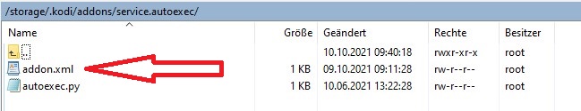

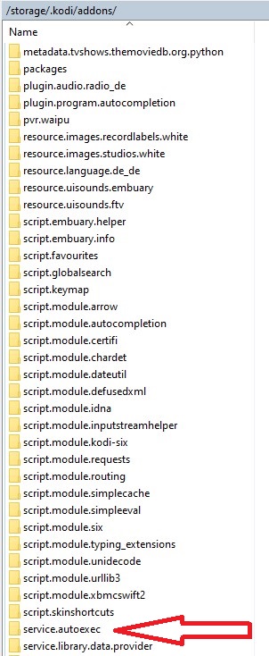

  • Hi Leude, ich hab das mal gemacht mit dem service.autoexec Gedöns. Jedoch kann ich das Addon nicht aktivieren weil ich es nicht finden kann. Muss man bestimmte Rechte bzw. Attribute setzen?
    Ich hab das ganze über WinSCP gemacht. Oder sollte ich die Karte besser direkt aus dem Pi nehmen und das am PC machen?

  • Was hast du denn genau gemacht.
    "Ich hab das alles gemacht"
    Ist halt eine ziemlich haltlose Aussage ;)
    In welchen Ordner hast du das Addon gelegt? Wie sieht der Code aus? Was soll das Addon überhaupt machen?
    Wenn du das Addon aktivieren kannst weil du es nicht findest, dann kann ich mir nur vorstellen, dass du es im falschen Ordner hast.

    Ich habe deine Anleitung vom Wiki befolgt um meine ursprüngliche autoexex.py zum starten des Radio Addons weiter zu nutzen zu können . RaspberryPi 4B->Libreelec 10.0.0
    xbmc.executebuiltin("RunAddon(plugin://plugin.audio.radio.de)" ).
    Da fällt mir gerade auf das du im Wiki vom Addon Ordner sprichst, ich gehe mal davon aus das du /storage/.kodi/addons/ meinst .Natürlich meintest du /storage/.kodi/addons/ hast ja extra oben den Link Datei Ordner gesetzt.
    Und bei "Einstellungen > Add-ons > Meine Add-ons > Dienste > Autoexec-Dienst . meintest du bestimmt nicht Meine Add-ons diesen Ordner gibt es ja nicht. Sondern Benutzer-Addons ?
    Ich habe deinen Code benutzt.
