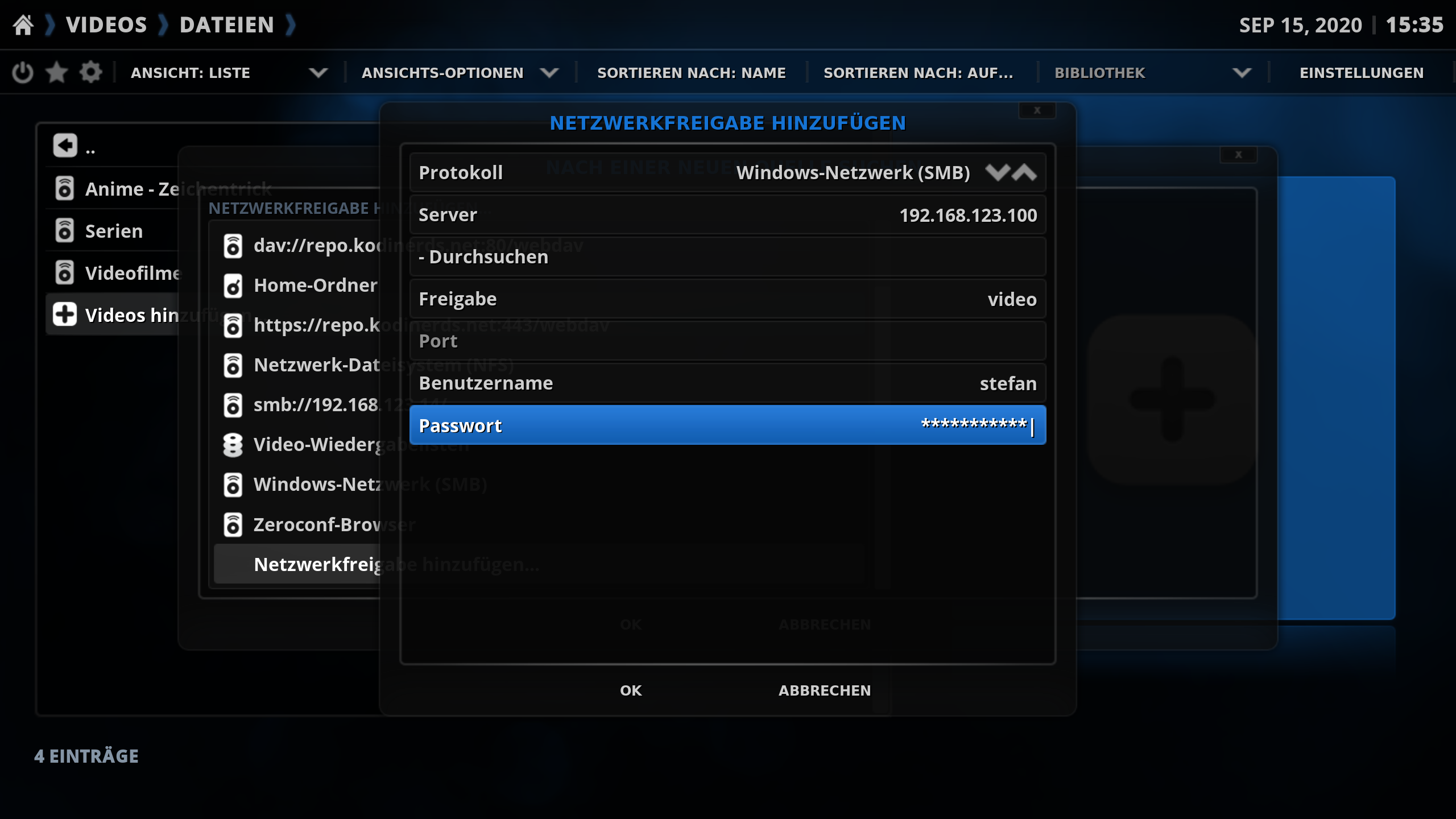

    Jetzt bin ich aber schon ein Schritt weiter, die oben genannten Daten habe ich hinterlegt und nun erscheint ein Fenster wo ich nochmals die Login Daten vom Rechner eingeben soll, Email habe ich hinterlegt und beim PW geht es nicht weiter, ich gebe das korrekte PW ein, gehe dann auf Ok und es kommt wieder dieses Fenster wo ich die Login Daten vom Rechner hinterlegen soll, angeblich sei das PW falsch, dem ist aber nicht so, wenn ich vom Tab WIN10 auf Rechner WIN10 gehe sind die Daten genau die und es geht. In den Einstellungen von Kodi habe ich unter SMB Client nur SMB1 aktiviert.

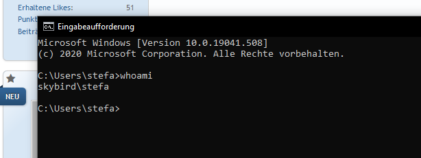

  • was die meisten leute nicht wissen, auch wenn man mit ms konto unterwegs ist hat man ein lokales konto.
    einfach mal whois in einer Eingabeaufforderung eingeben. Den Namen kann man auch im Netzwerk nutzen..^^
  • nehm den lokalen benutzernamen.
    Beispiel:
    mein PC Name ist skybird, mein benutzername (hinter dem microsoft account) ist stefa - dies plus mein microsoft account passwort sind dann die passenden credentials für meine Freigabe auf dem Rechner.
    Die IP Adresse meines Rechners ist 192.168.123.100 (ich nutze ungern netbios namen) - die Freigabe heißt video.
    In Kodi würde das dann also so aussehen:
    Beispiel:
    Großen Dank Skybird, es funktioniert endlich :) Danke auch an dein Tutorial DVBviewer einrichten mit Kodi, dass habe ich damals auch genutzt und es hat auf anhieb funktioniert. Großes Kino :)
