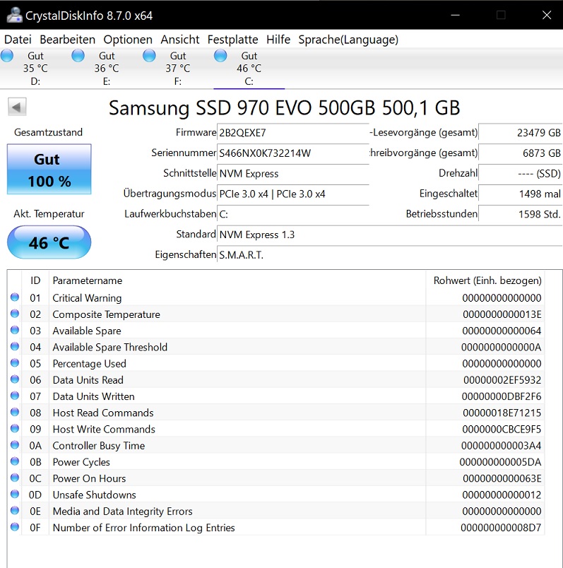

    Noch etwas fällt auf: HWInfo, um mal die Temps zu sehen, startet und braucht auch so 30-40 Sekunden, bis man etwas sieht. Im Anhang mal die Werte. Für mich alles ok.
    Crystel Disk Info mal auch im Anhang, von der System SSD.

    • was hat die SSD an Schreibleistung schon hintersich? Hatte gestern wieder einen wo die 250er SSD dank Windows Fehler und zu wenig RAM bereits 30TBW hinter sich hat.

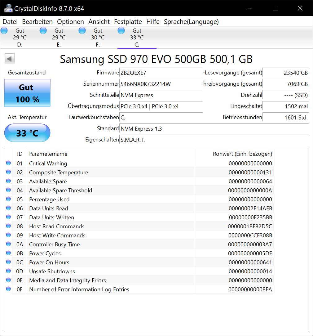

  • moin @noob_at_pc man man, ganz schön viel ;)
    Also SSD siehe Bild
