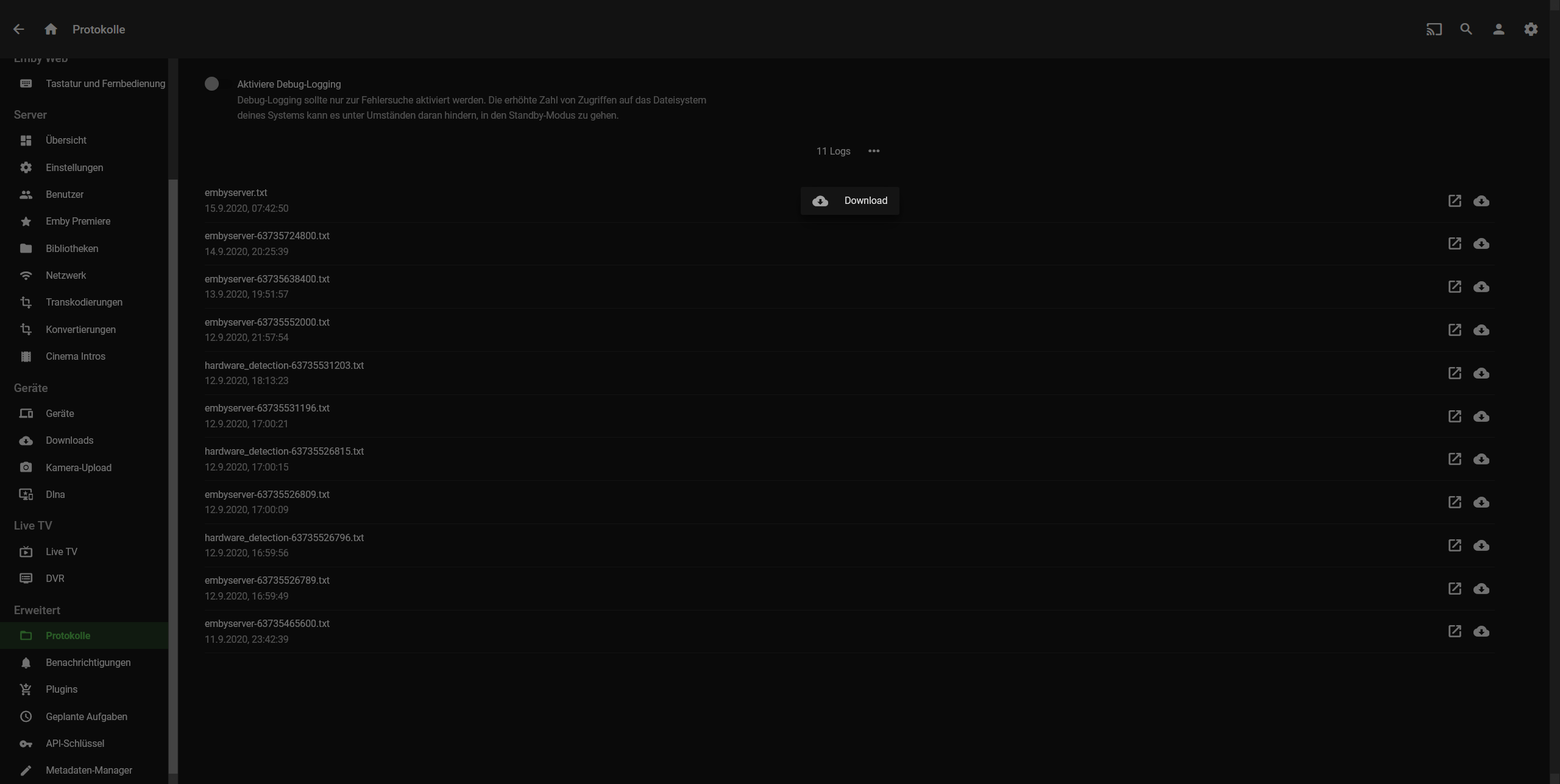

  • Das liegt an der Config und den Logs - diese werden auch dauerhaft geschrieben - bei meinem NAS kann ich das ganze umgehen da Emby seine Daten auf meine SSD schreiben und es da nichts macht wenn die läuft.

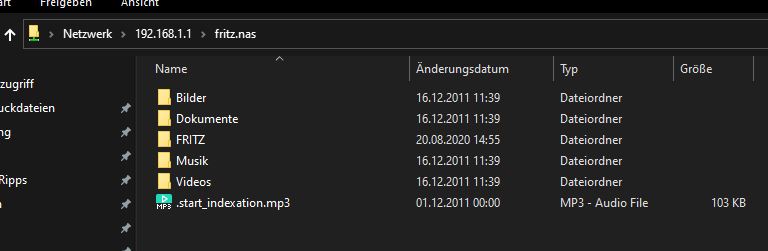

    In der fritzbox direkt im Home-Screen rechts unten auf Speicher (NAS) klicken und im nächsten Fenster dann unten die Freigabe aktivieren.
    Und unten findest du dann noch den Hinweis, dass du einen Benutzer anlegen solltest. Ist auf jeden Fall notwendig für die Freigabe. Aber alles selbsterklärend.
    Wenn alles korrekt eingetragen ist, kann man den Speicher zB im Explorer ganz normal aufrufen:

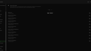

  • könnte sein das der [definition='1','0']log[/definition] level zu hoch ist, dann werden auch die upnp pings geschrieben.
    Das [definition=12,4][definition='1','3']Debug[/definition][/definition] [definition=12,9]logging[/definition] ist aus. Wo kann man denn das Log Level einstellen? Habe alle Einträge durch kann aber nichts finden.
