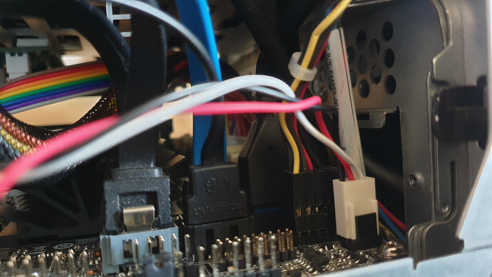

    Also erstmal alles auseinander gebaut und ein neues Mainboard verpflanzt. Ich habe ein Asrock Q1900 genommen. ITX mit Celeron J1900, 4 Kerne, 4 Threads 2,0 - 2,42 GHz und TDP 10 Watt passiv gekühlt. Zusätzlich hat das Mainboard 4 SATA Anschlüsse onBoard (2x SATA 2 und 2x SATA 3).

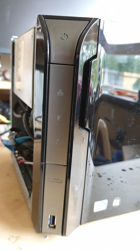

    Die vordere Platine für den Power Schalter, USB Anschluss und diversen LED habe ich rausgeschmissen und eine Acryl Platte zurecht geschnitten. Aus einem alten Pc die Power Led, Hdd Led und den Power Schalter mit Kabel und Stecker entsprechend auf die Acryl Platte gesetzt. Die Kabeldurchführungen sind in dem Gehäuse sehr gut. Wer will, kann auch noch einen vorderen USB3 Anschluss einbauen, da das Mainboard über einen entsprechenden Anschluss verfügt. Gut, dass ganze ist mit etwas Bastelei verbunden, dafür sieht man aber hinterher nichts und es funktioniert tadellos.

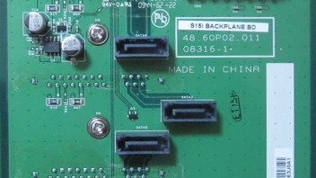

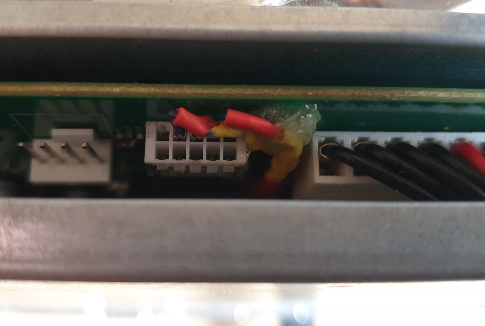

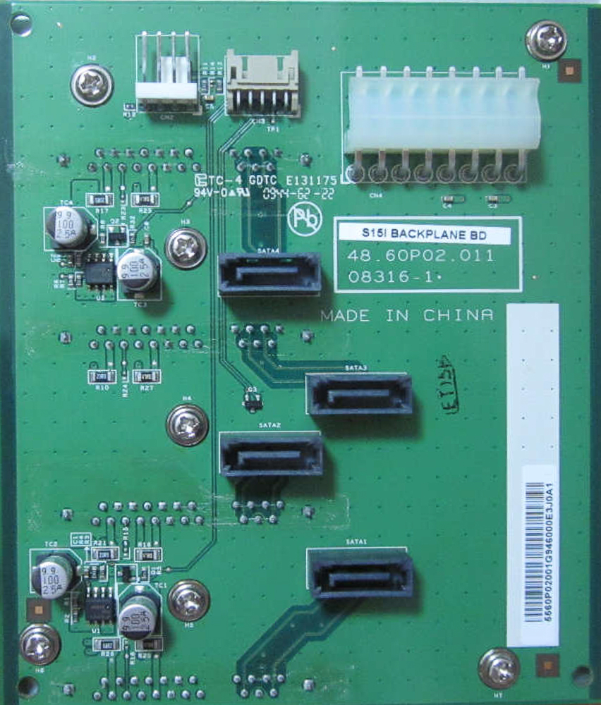

    Die Ansteuerung des Backplane ist etwas tricky. Es sind 3 Anschlüsse vorhanden. Power für die Festplatten (kommt vom Netzteil), ein 4 poliger Fan Anschluss für den Lüfter und ein 10 poliger Anschluss, der original zum Mainboard geht. Dort gibt es 2 Pins, die mit 5V belegt werden müssen. Damit werden je 2 Festplatten angesteuert. Dies sind die Steuerpins, weil auf dem Backplane eine Schaltung verbaut ist, die erst dann die 5V und 12V durchschalten. Das ist im Grunde sinnvoll, wenn man noch eine Einschaltverzögerung einbauen möchte, um das Netzteil zu schonen. Mit Unraid braucht man das nicht unbedingt, da der Server ohnehin 24/7 läuft und die Festplatten im Ruhemodus per Software schlafen geschickt werden. Falls so eingestellt.

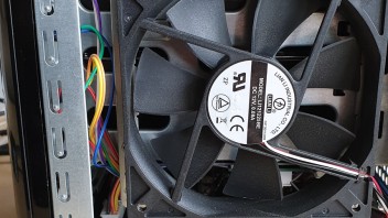

    Das war es schon. So läuft der Server mit neuer Hardware im alten Gehäuse. Den Gehäuselüfter habe ich durch einen neuen ersetzt und auf dem Mainboard angesteckt, sowie im Bios eingestellt.

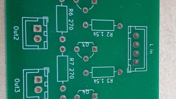

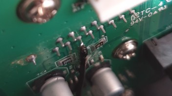

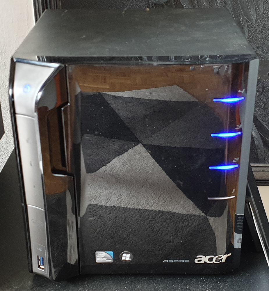

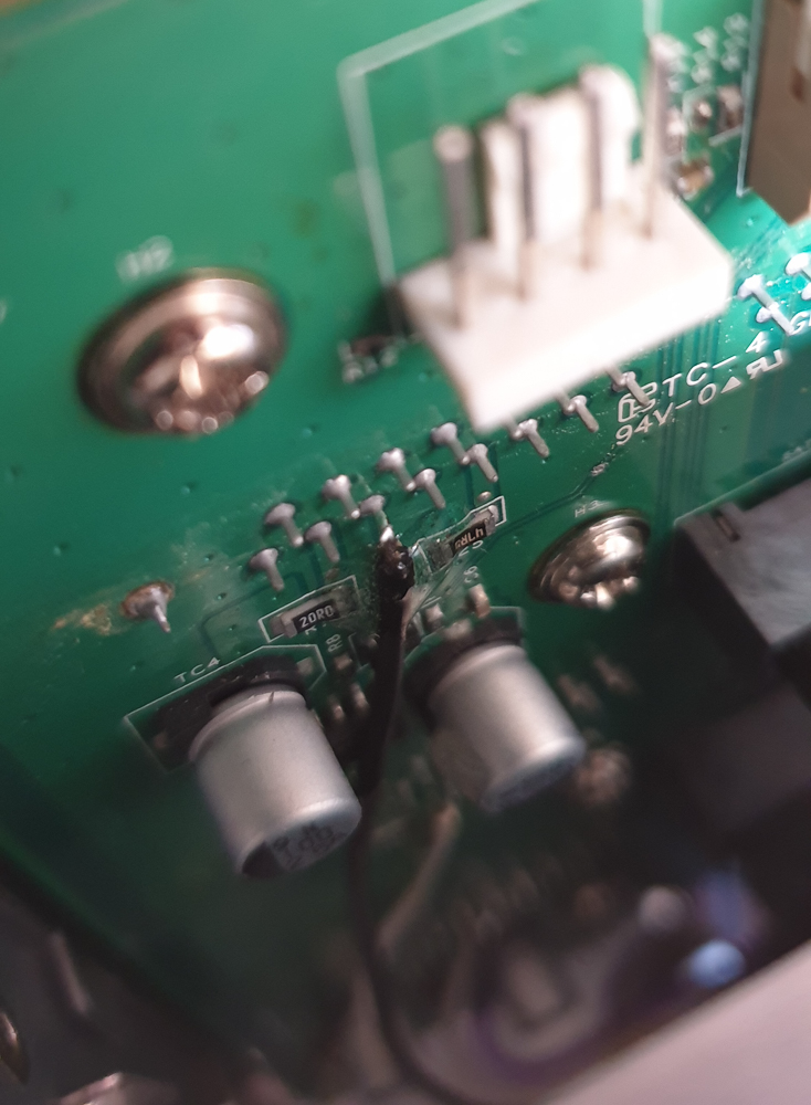

    Das einzige was mir nicht gefiel, waren die Aktivitäts LED´s die im original auch vom Mainboard angesteuert wurden und natürlich keinen Anschluss am neuen Mainboard haben. Ich habe lange überlegt ob ich die haben möchte und schlußendlich eine Platine entworfen. Die Ansteuerung am Backplane angelötet (Pin 11 des Festplatten Powerconnector) 5V und minus vom Backplane und die LED´s ersetzt. Damit bin ich vollkommen zufrieden.
    Achtung, ich habe bei meiner Recherche Leute gesehen, die eine LED direkt am Pin 11 angeschlossen haben. Dafür ist aber meiner Meinung nach der Anschluss nicht gedacht. Daher habe ich das ganze über einen Transisor laufen lassen. Nur als Hinweis.

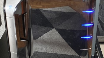

    Hier der Server mit Aktiven HDD´s

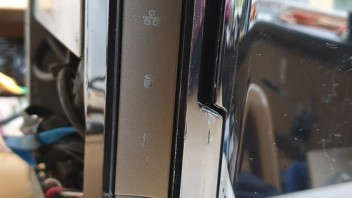

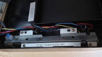

    Frontpanel unverbastelt
    Rückseite, Metallhalter abschrauben, dort sitzt die Platine
    Die Maße kann man dann entnehmen und auch die Positionen von den LED´s für Power und HDD

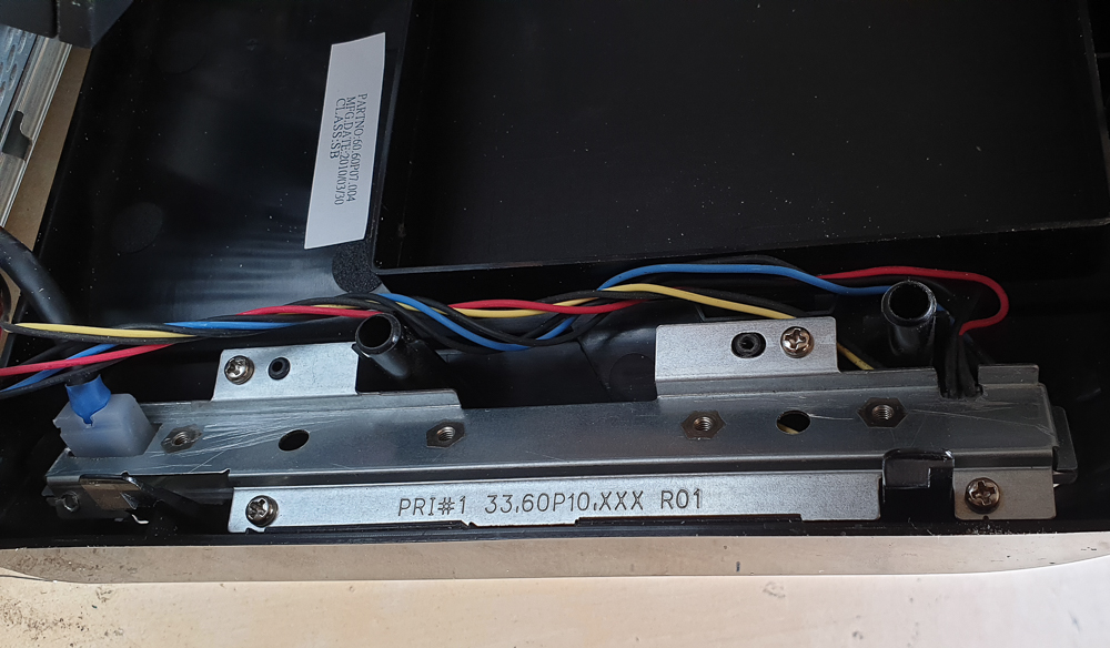

    Backplane oben, die +5V für die Arrays
    Backplane Kabel an Pin 11 angelötet, muss von allen 4 Festplatten abgenommen werden

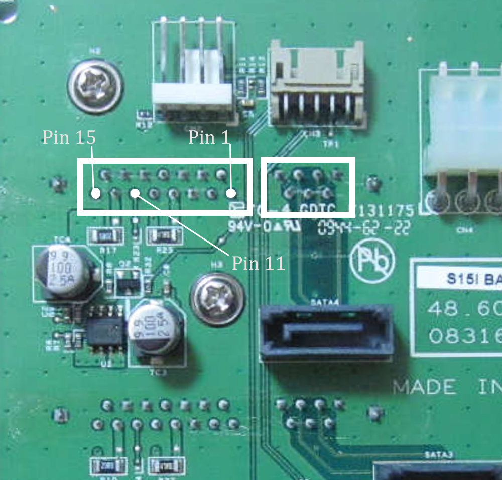

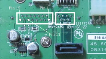

    Backplane vom Acer H341
    Belegung des Power Connectors der einzelnen Festplatten (hinten)

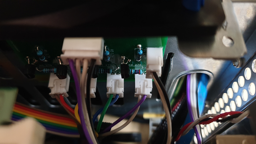

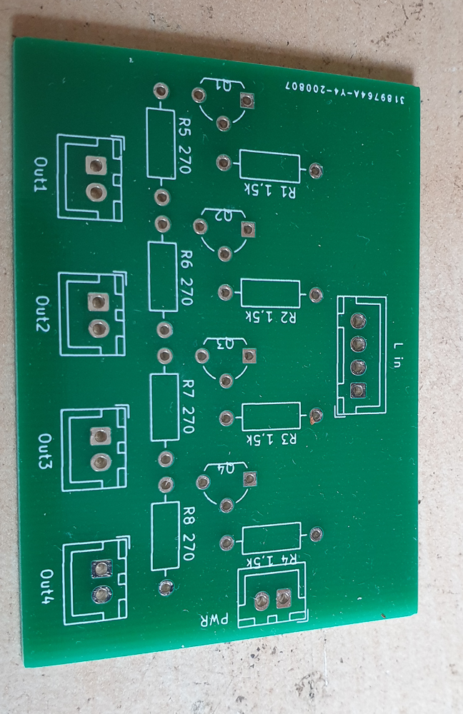

    Platine eigenbau unter dem Festplatten Array
    Hier die Platine für die Aktivitäts LED´s, hatte ich bei JLCPCB herstellen lassen
    linke Seite
    rechte Seite

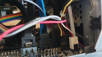

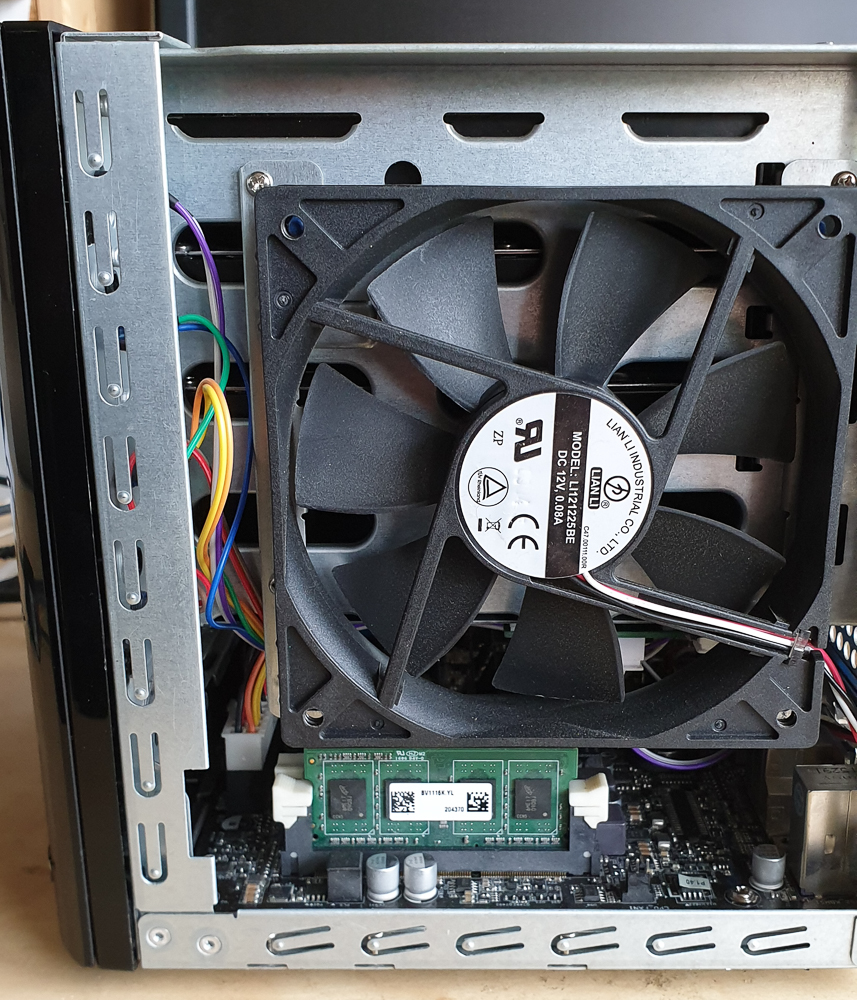

    SATA, USB3, Front Panel und Lüfter Anschluss
    Ja, ist ziemlich eng, aber passt schon.

    Daher mache ich das jetzt etwas ausführlicher.

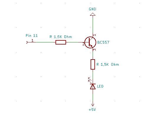

    Der Ausgang der HDD´s (Pin 11) gibt beim Schreib/Lesezugriff ein GND Signal aus ( also Minus -).
    Im Netz kursieren immer wieder Aussagen, dass man eine LED direkt an Pin 11 anschließen kann. Ich bin aber der Meinung, dass der Ausgang, also Pin11 nicht dafür ausgelegt ist und will daher keinen Defekt riskieren.
    Ein Tranistor hilft dabei und kostet nun wirklich nicht viel. Wie im anhängenden Bild zu sehen, habe ich einen BC 557 genommen. Der Basis-Widerstand hat 1,5 K Ohm und der Widerstand für die LED sollte mindestens 270 Ohm sein. Auf dem Bild sind auch 1,5K Ohm an der LED, aber nur, damit die LED dann nicht ganz so hell ist. ;)
    Das ganze dann 4 mal, für jede HDD separat. Dazu hatte ich mir eine Platine erstellt, ist einfacher und sieht etwas aufgeräumter aus. Ich hätte noch eine über, falls du Interesse hast.
    Noch ein kleiner Hinweis. Bei einem normalen, 15 poligen Power Connector (SATA) Kabel, sind oft Pin 10, 11 und 12 miteinander verbunden. Pin 10 und 12 sind ohnehin GND Pins. Man kann also nicht unbedingt einfach mal den Pin 11 an einem Kabel abgreifen. Auch habe ich es erlebt, dass der Pin 11 bei einer SSD gar nicht belegt ist. In meinem Fall war es eine SSD von Intenso.
    Ich hoffe das hilft weiter.
    Gruß Butsch
