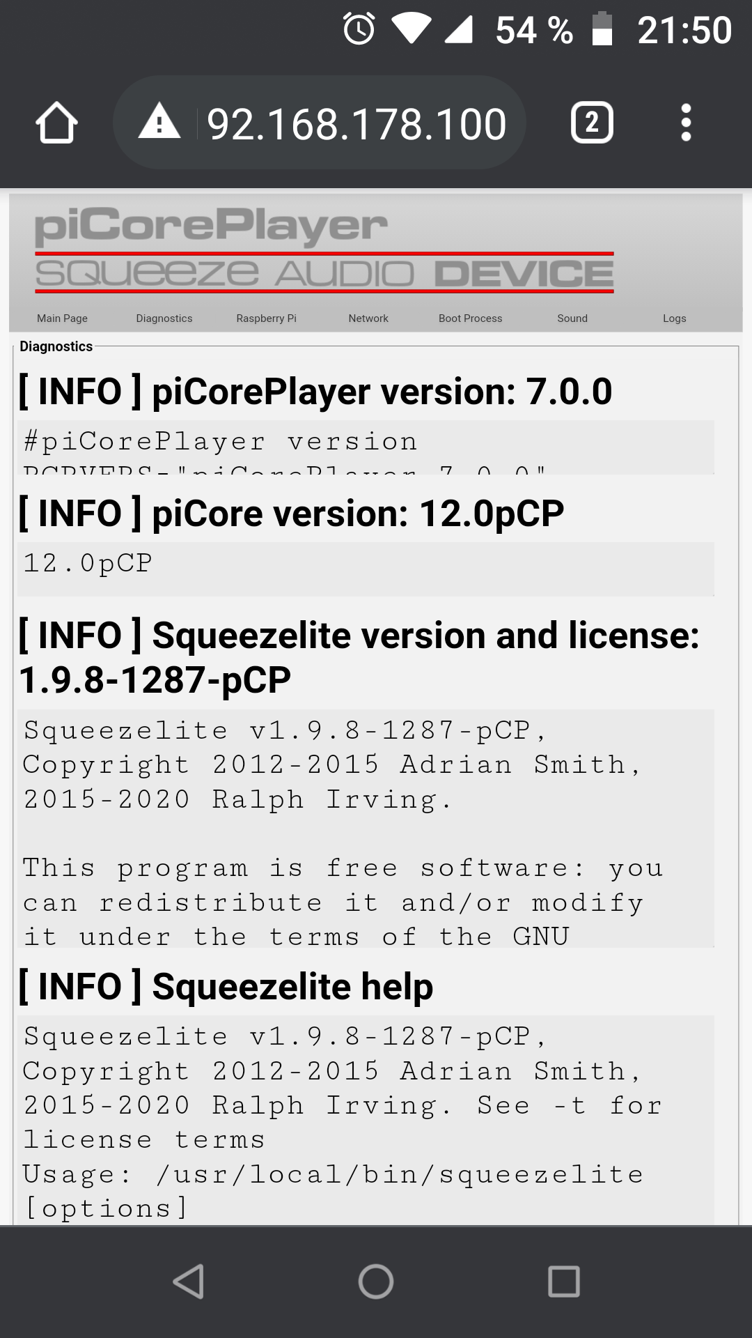

Hat den schon jemand hier laufen?? Bevor ich mein System Schrotte
Ich habe hier einen Pi4 mit der 7er 64bit Version und Squeezelite und LMS ohne Probleme laufen und einen Pi3B+ mit der 7er 32bit Version und Squeezelite/Jivelite und dem 7“ Display und Hifiberry DAC+ Pro auch ohne Probleme laufen.
Bei dem Pi3B+ hatte ich zuerst eine 64bit Version probiert, aber die hat sich mit Hifiberry nicht vertragen, es gab immer kurze Dropouts.
Der Pi4 läuft im Argon One Gehäuse, was durch ein paar Scripte komplett unterstützt wird. Die Anleitung von mir dazu ist auf der piCorePlayer Dokumentationsseite zu finden. -

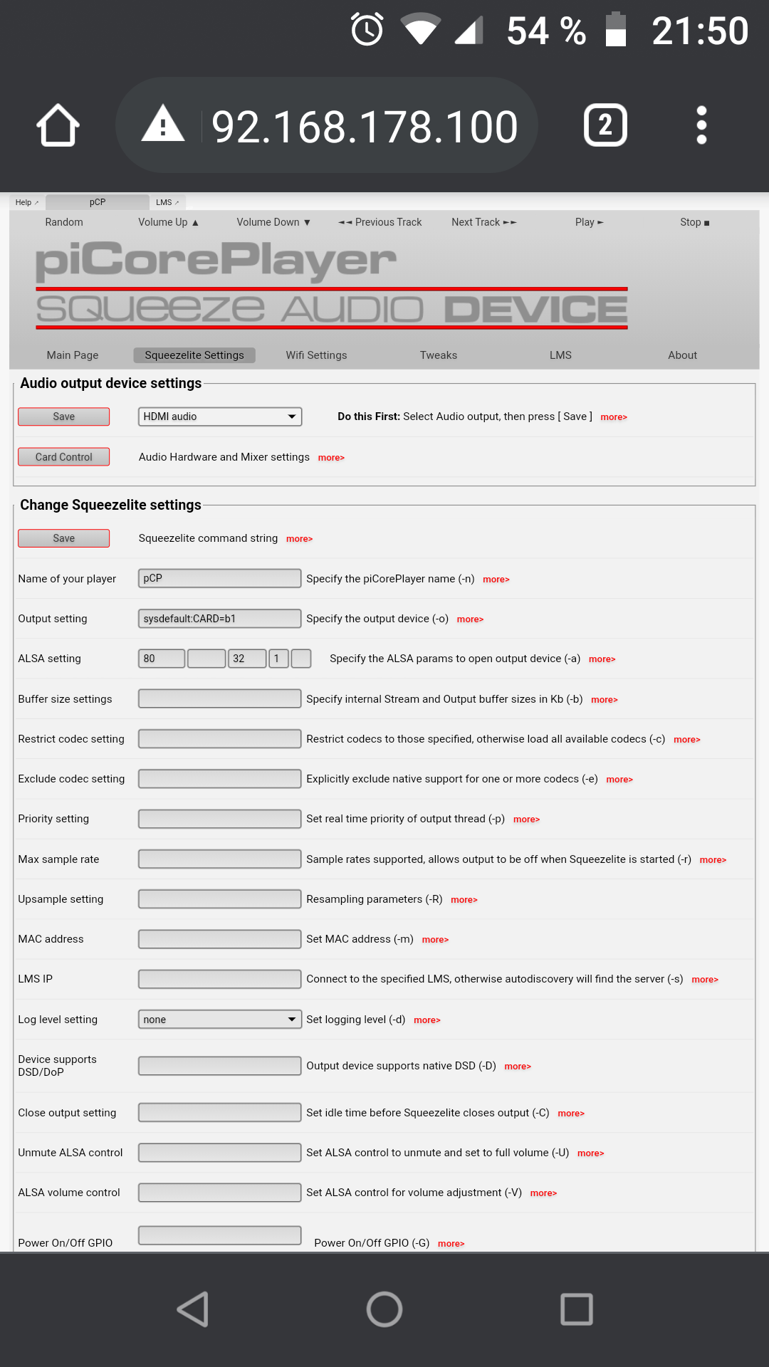

@carsten_h du nutzt aber kein HDMI Audio out? Für heist dann warten, bis das geht...
Nein, an den einen wie geschrieben kommt Audio über einen Hifiberry DAC und am LMS Pi habe ich USB Harman/Kardon Soundsticks angeschlossen.
Aber chill hat doch geschrieben, daß er es nutzt, es sollte also gehen.
Das Ausprobieren geht mit einer anderen SD-Karte ja recht flott. -
Dann werde ich mal eine neue SD zum Testen nehmen
ich würde es mit der Standard Version versuchen
Wozu auch 64bit. Das Teil rennt doch so oder so sauschnell.
Ist ja toll, wenn es auch in 64 geht. Aber in meinen Augen/Ohren nicht notwendig. -
mE ist die 64 bit Version doch nur sinnvoll bei dem Raspberry 4 mit 8GB?
Ich erinnere mich nicht mehr an den genauen Wortlaut des/der Entwickler. Ich meine es war so, daß das System ein wenig schneller läuft durch die 64bit Version, auch auf einem 4GB Pi4. Die 6er Version war auch schon teilweise 64bit, jetzt sind das komplette System und alle Libraries 64bit.
ich nutze nur die 2GB Version, die ist aber schon schneller als der Raspberry 3.....
nur meine SSD (ohne extra Stromversorgung) funktioniert an dem USB 3 nicht....am USB 2 reicht aber auch, Titel werden ohne Verzögerung abgespielt.
Das ging ja schnell, es läuft! Muss nur noch meine Musik durchsuchen, das dauert etwas
