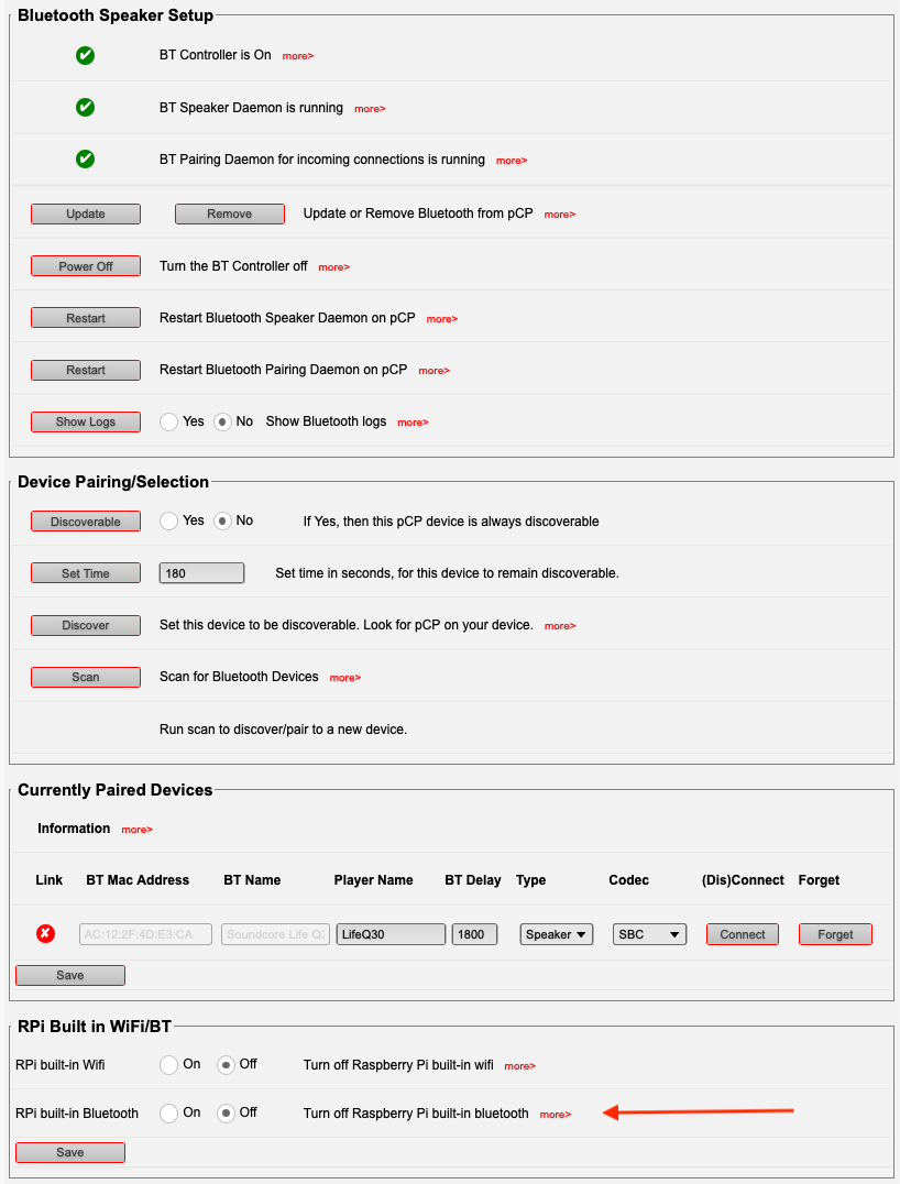

    Ich benutze es für einen Bluetooth Kopfhörer mit einem externen Dongle. Es funktioniert aber genauso gut auch mit dem internen Bluetooth (bei mir ist es ein Pi 3B+ mit 7" Display, der das macht), nur ist die Reichweite nicht ganz so groß.
    Man bekommt dann einen extra Player auf dem Pi, den man mit LMS ansteuern muß.
    Der Deamon stand in den Settings aber auch auf inaktiv, daher vermute ich, dass es nicht mit dem internen BT funktioniert.
    Doch das geht, Du mußt das interne Bluetooth nur anschalten. Das kann man wie WLAN auch ein- und ausschalten.
    Das hier sind meine Einstellungen mit dem externen Bluetooth Dongle. An der markierten Stelle mußt Du nur das interne Bluetooth aktivieren:
    Du mußt halt zuerst den Scan aufrufen, Deinen Kopfhörer auswählen und verbinden. Dann geht es.
