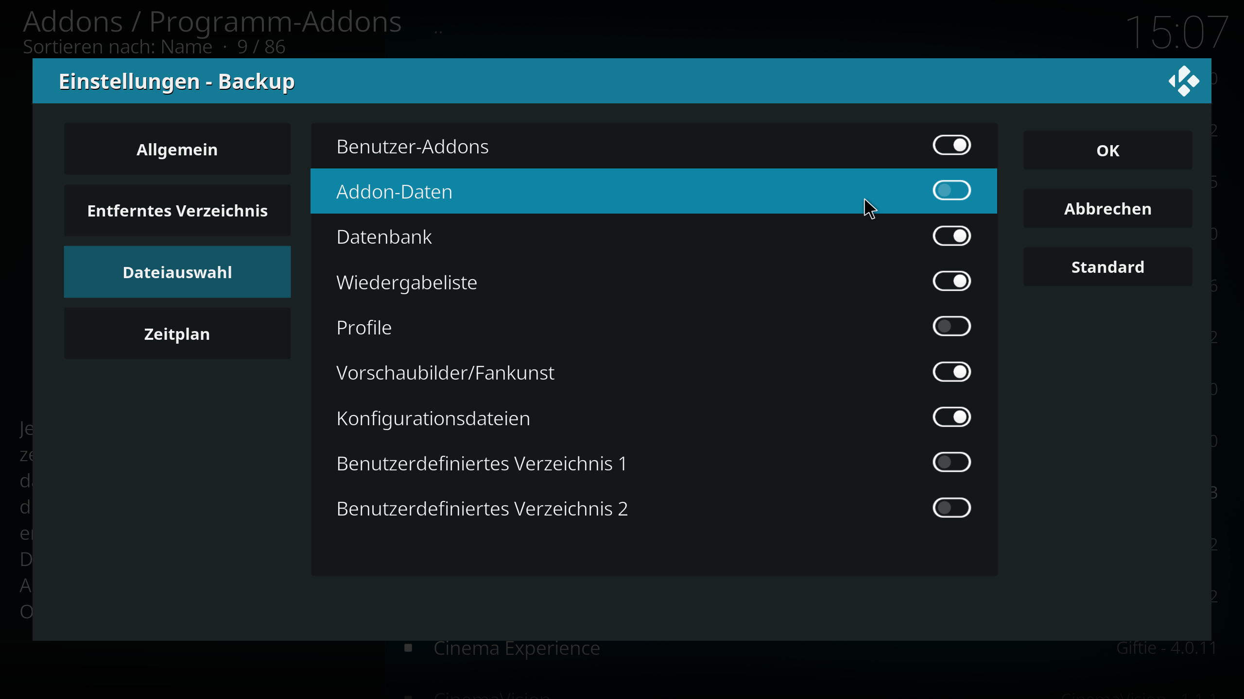

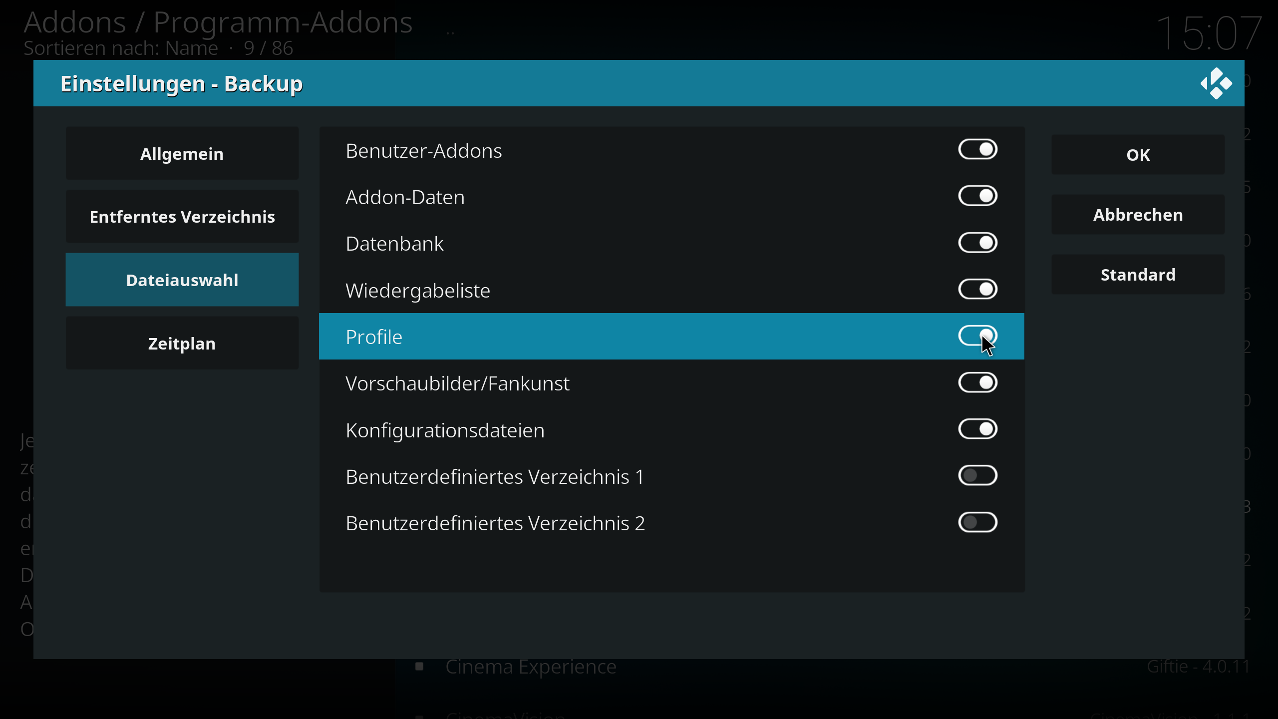

  • Das Backup Addon funktioniert, man muss nur einige Dinge beachten, z.B. das installieren aus fremden Repositorys vor dem Import zu aktivieren oder in den Einstellungen des Backup Addons auch die Addondaten mit aktivieren.
    Gerade weil Du von Android zu Android wechselst sollte das auch reibungslos gehen.
    Dies ist die Standardeinstellung
    und so sollte es sein.
