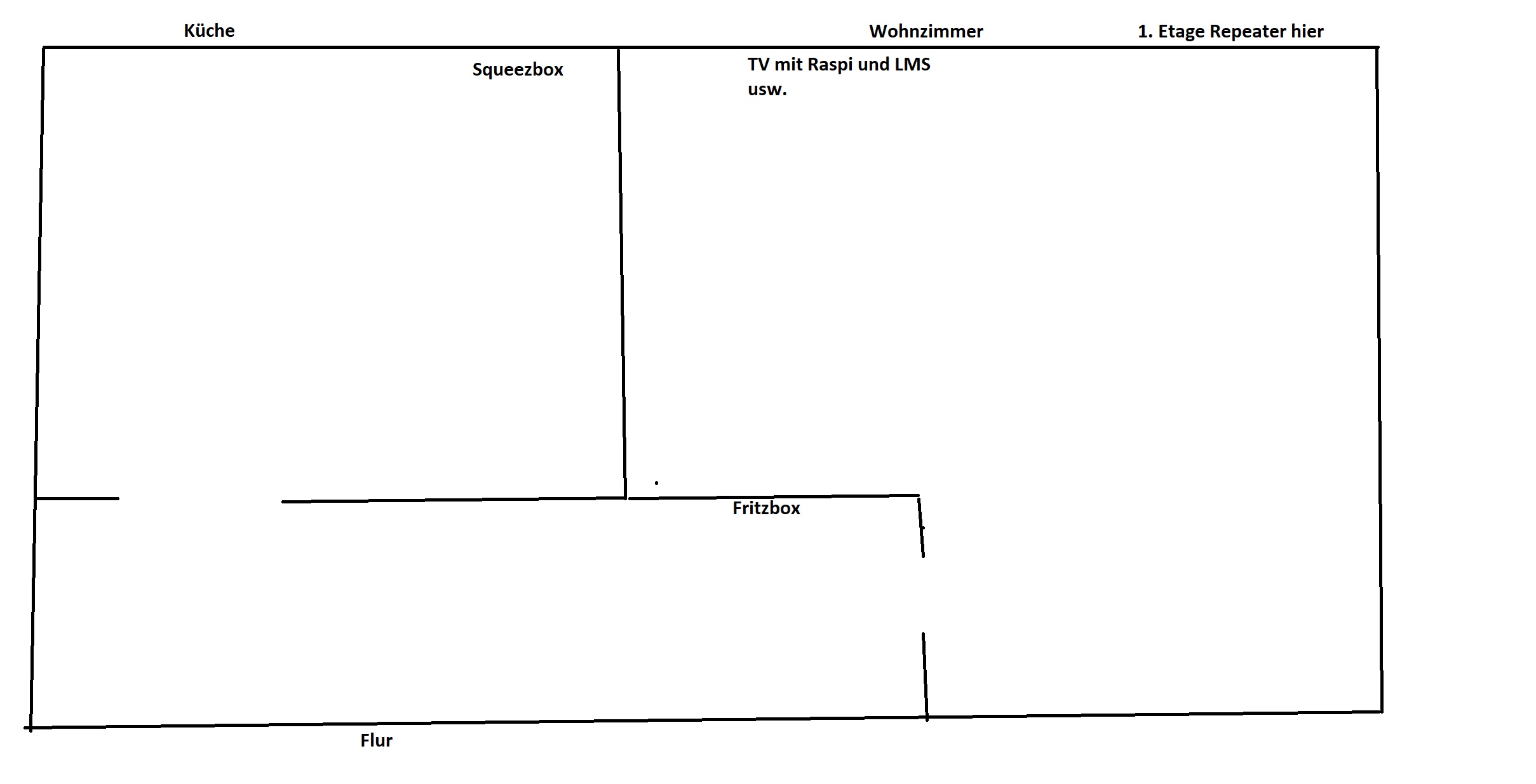

  • Ne, ist ein Pi4b mit 4GB RAM. Nur den PI 4 und das SqueezRadio. Hab mal eine Skizze der Räume gemacht:
  • Okay, der sollte das locker packen.
    der Repeater stört mich persönlich ;)
    Einfach mal testen ob das Radio wo anders dauerhaft stabil läuft ohne Repeater wäre meine Idee
    Sonst mal die logs prüfen - sowohl FritzBox ob es disconnects gab oder der Player vlt ständig den AccessPoint wechselt und beim LMS auch mal reinschauen
