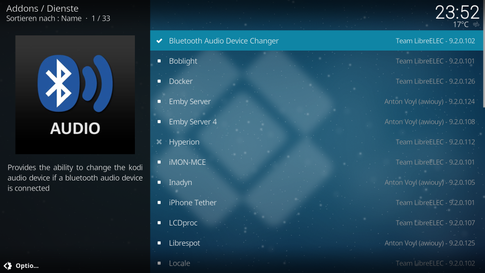

    Lt. LE Wiki reicht es aus, in den Libreelec Settings Bluetooth zu aktivieren. Allerdings musst Du dann unter Bluetooth selbst die Geräte noch pairen. Wenn es um Audiogeräte geht (Kopfhörer, JBL-Boxen u.ä.), empfehle ich Dir das Addon "Bluethooth Audio Device Changer". Sobald ein BT-Gerät aktiv wird, wechselt Audio nach BT und auch wieder zurück.
    Zu finden unter "aus Repo installieren" -> LibreELEC Addons -> Dienste -> Bluetooth Audio Device Changer".

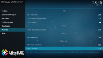

  • Sorry! Geht nicht. Ich bin in den Einstellungen System -> LibreElec -> Bluetooth ...und da steht "Bluetooth ist deaktiviert" und nicht mehr - habe keine Möglichkeit da irgend etwas zu aktivieren... [bn]

  • Einstellungen -> LibreElec -> Dienste -> Bluetooth (runterblättern!) -> Bluetooth aktivieren. Danach solltest Du Deine Geräte unter Einstellungen -> LibreElec -> Bluetooth sehen.

  • Das ist so doof, doofer geht's gar nicht: Ich habe die entscheidenden Einträge nie gesehen, weil die Höhe meines Fernsehers nicht ausreicht es darzustellen. Ich sehe nicht mal Scrollbalken... ...ich sehe zwar diesen Pfeil unterhalb des Dienste-Fensters, aber der reagiert nicht und denke "Ahhh! Nettes Stil-Element im Programm!" [ag]
    Verwundert lese ich Eure Hinweise und reibe mir bei den Bildern die Augen - warum habt Ihr das und ich nicht... ...lange Rede, kurzer Sinn: Ich hatte ja eine Kabelgebundene Tastatur am Pi -> einen Eintrag markiert im Fenster und mit den Pfeiltasten der Tastatur runter gescrollt -> und schon sehe ich alles! Darauf muss man erst mal kommen [ad]
    Bluetooth aktiviert! Eine Bluetooth-Tastatur gekoppelt! Das war's! Ich Danke Euch!!!
