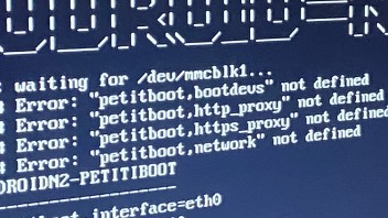

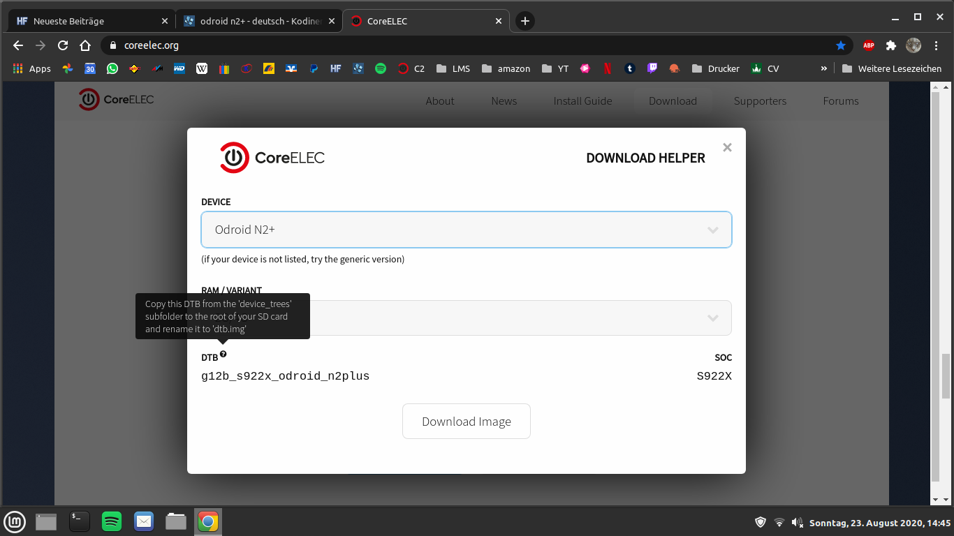

am samstag den 22 08 kan mein odroid n2 + an seit dem versuch ich da coreelec zu starten von sd aber es will nicht das dbt änder ich immer
bootloader hab ich auch aktulliesiert.
hat jemand ein tipp
auch richtig geändert in -> dtb.img <-
ja hab ich laut der anleitung die esim coreelec forum ist
ausdiesen grund begeif ich nicht warum es nicht gehehn sol

nicht die dtb ändern
ich ändere bei meinem Odroid C2 nie die dtb....diese wird bei dem download doch richtig herunter geladen.....mE.....

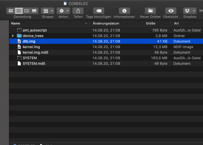

so schaut meine karte aus zur Intallaltion auf meine M9C max .

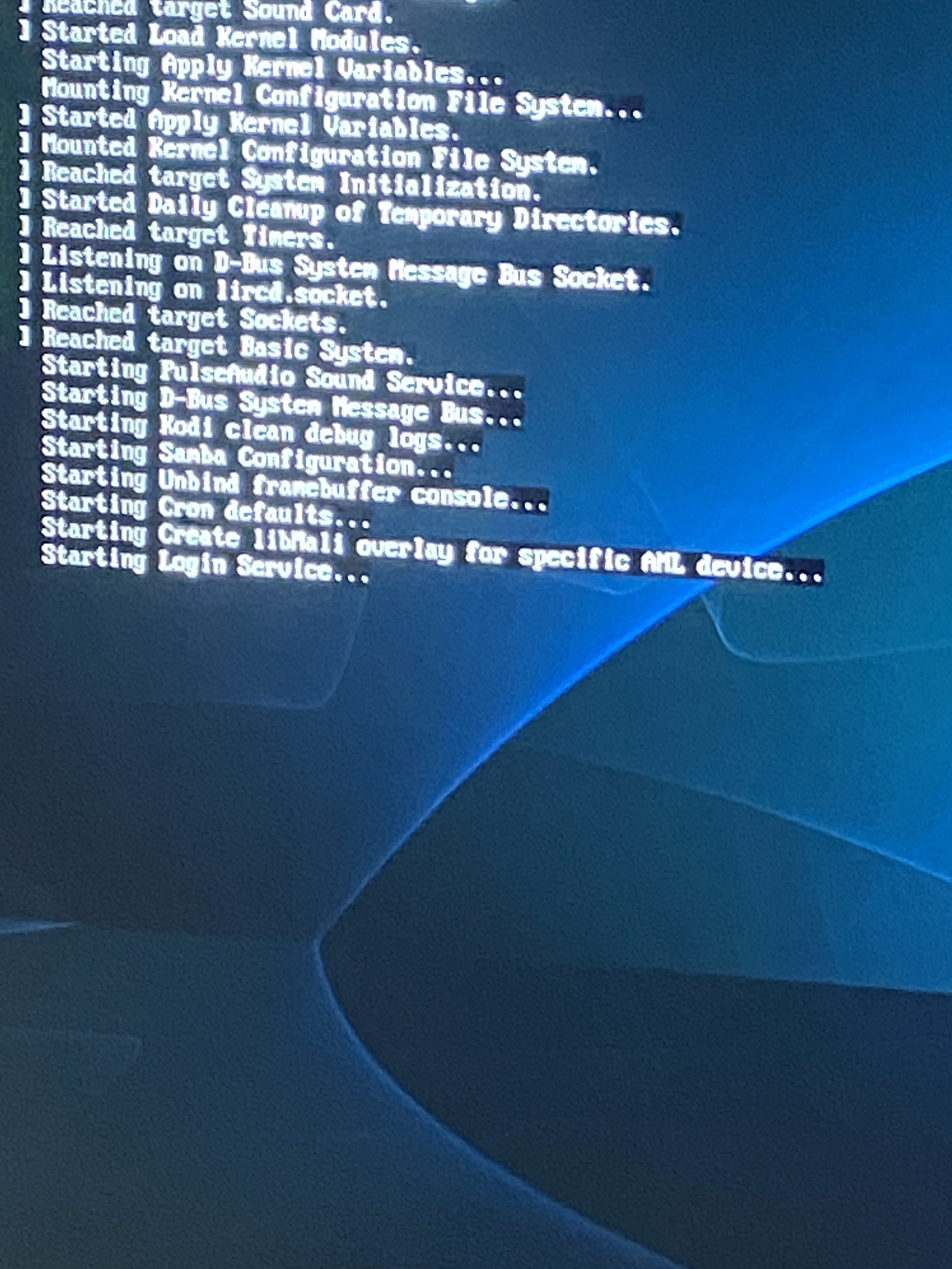

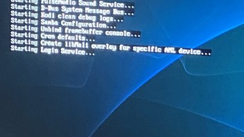

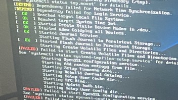

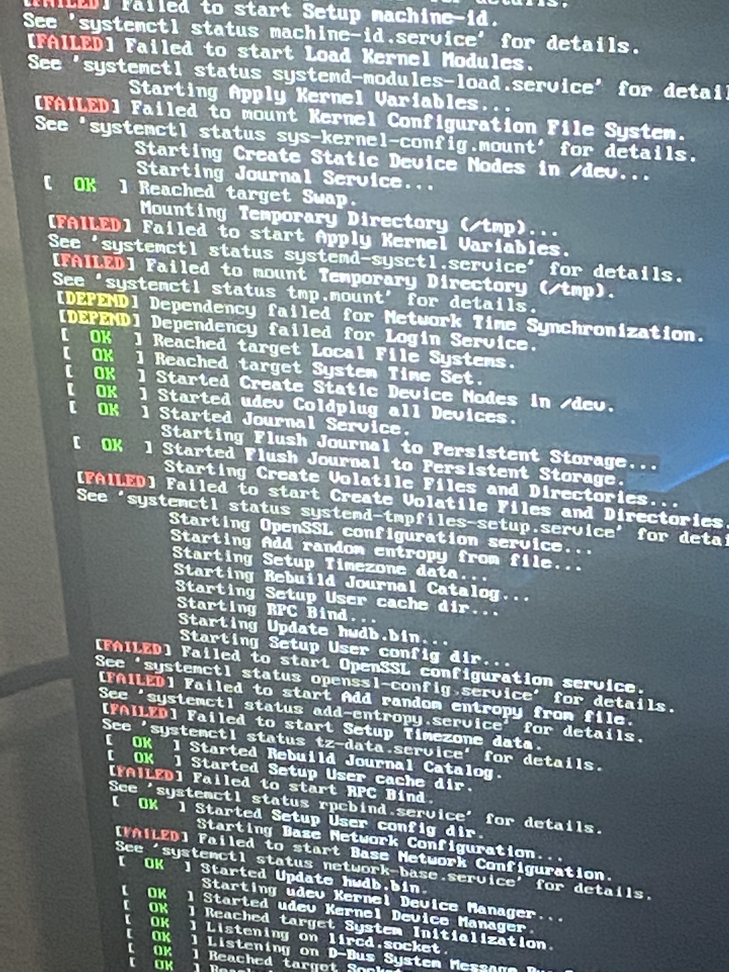

eben versucht ohne die dbt datei zu ändern
startet er durch oder bleibt stehen?
bleibt stehen
bleibt stehen
selbstverständlich ohne dtb.img wird das nichts.
ich änder die doch das ist es was ich nicht verstehe
musste ich bei meinem (und 3 anderen) Odroid C2 nie......

aber der Test kann ja nicht schaden....siehe Bild

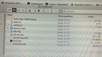

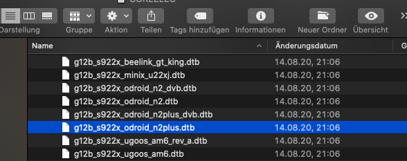

mach doch mal einen Screenshot mit den Dateien auf der Karte/eMMC Modul.
wie gesagt bei meinem (und anderen) C2 nicht....sehr komisch
ich hab das immer automatisch gemacht und lief dann immer gut.
ihr der screen mit der geänderten dtb
welche von beiden nimmst du denn?
