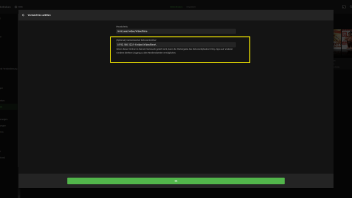

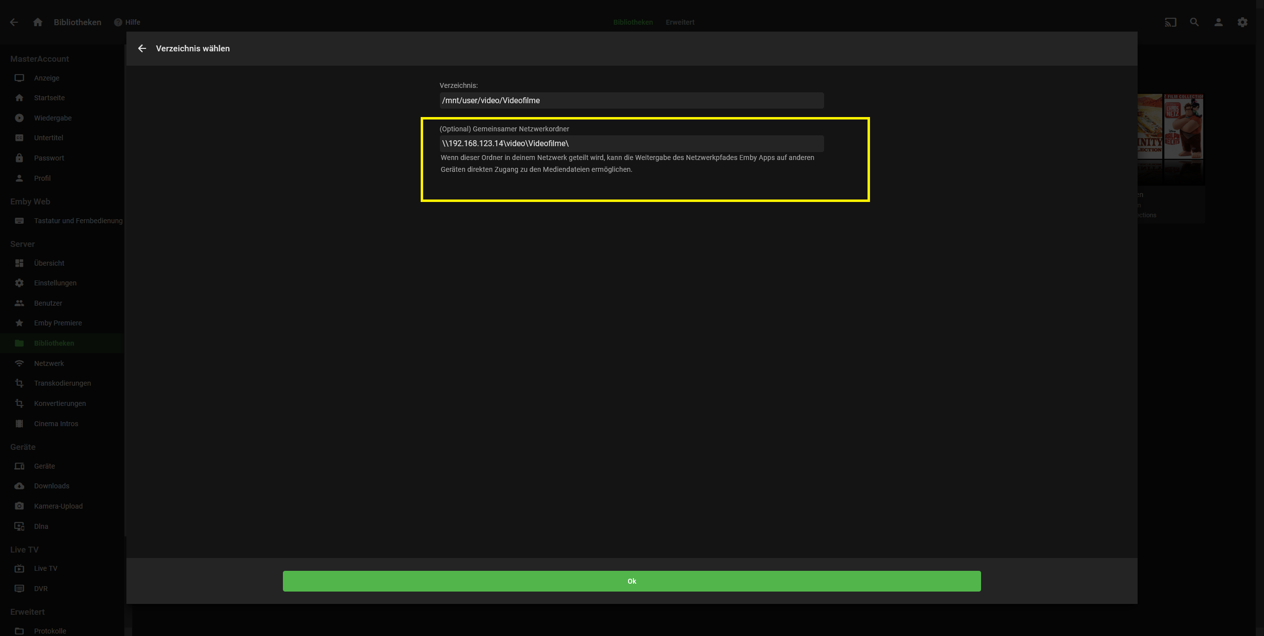

  • Es sind die Optionalen Pfade. Also die Pfade die Emby im Modus Nativ an die Clienten weiter gibt.
    In diesem Fall habe ich die Filme auf dem Gerät selber unter /mnt/user/video/videofilme/ und sie sind über die Freigabe Videofilme auf meinem Server zu ereichen.
    Wichtig ist das Du Kodi selber noch die Zugangsdaten für die entsprechende Freigabe mitgibst.
