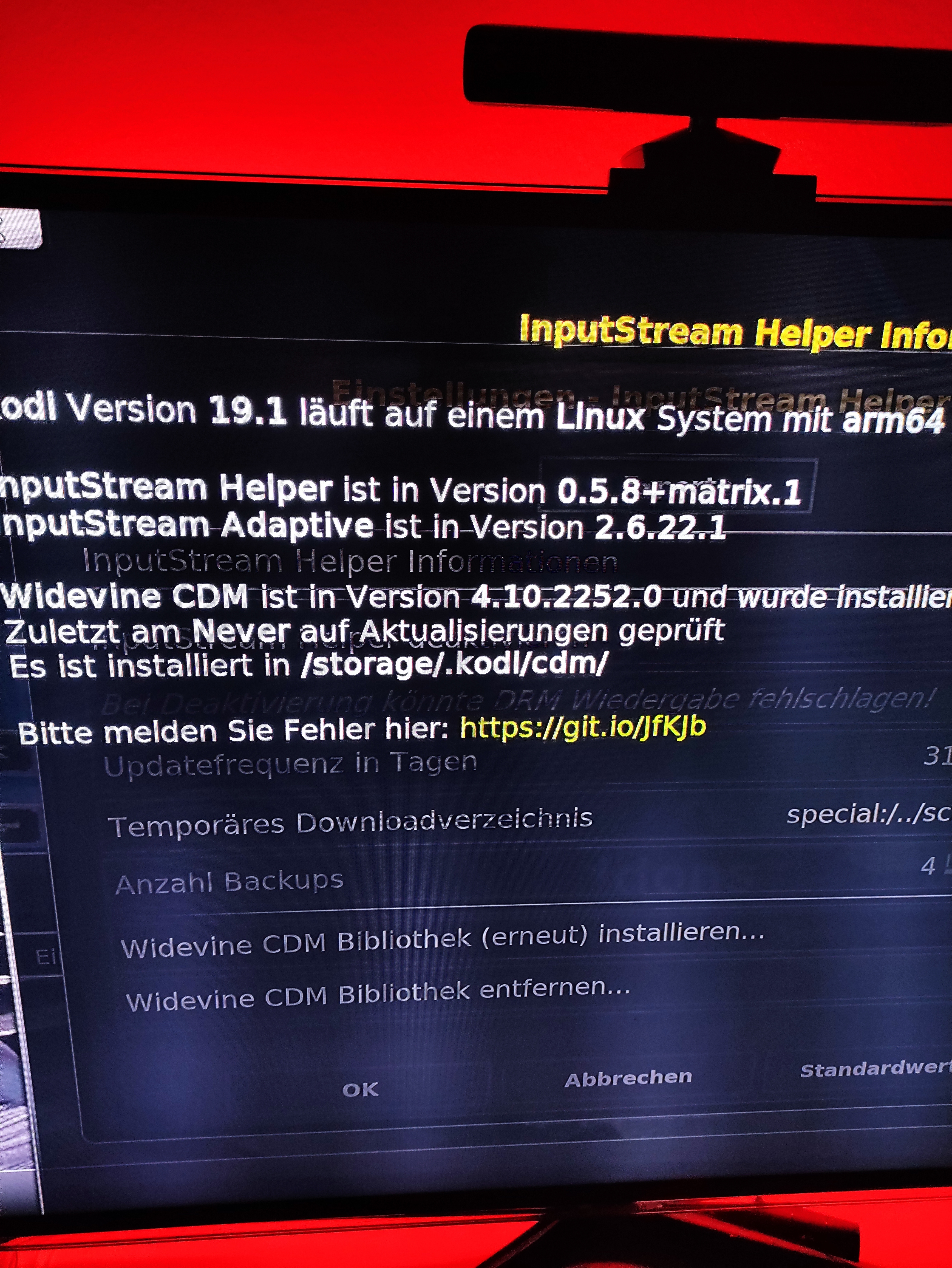

    Sehr coole Anleitung,ist der Link immer noch altuell oder wo finde ich die aktuelle Version? Ich müßte mein coreelec auch manuell updaten,da helper leider imm crashed...corelec 19.2 matric rc3. Vielen Dank
