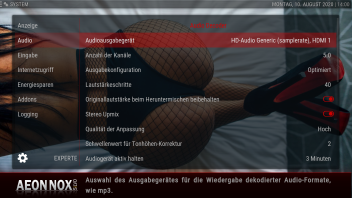

    Wie ist denn deine Hardware und Software aufgebaut?
    PC -> optisch Out -> Amp?
    Windows?
    Es geht dann auch noch um die Settings unter der Audioausgabe.

    Als OS dient ein Arch Linux, und es läuft per HDMI zum AVR. Habe zwar seit einigen Wochen nicht mehr geschaut aber die Firmware ist maximal 6-8 Wochen alt.

    In Bildern
    Hoffe dieses Bild gilt noch als jugendfrei
