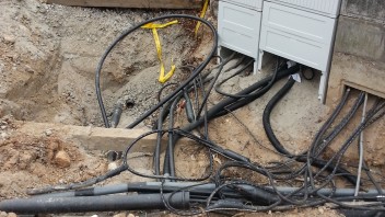

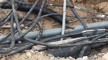

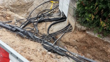

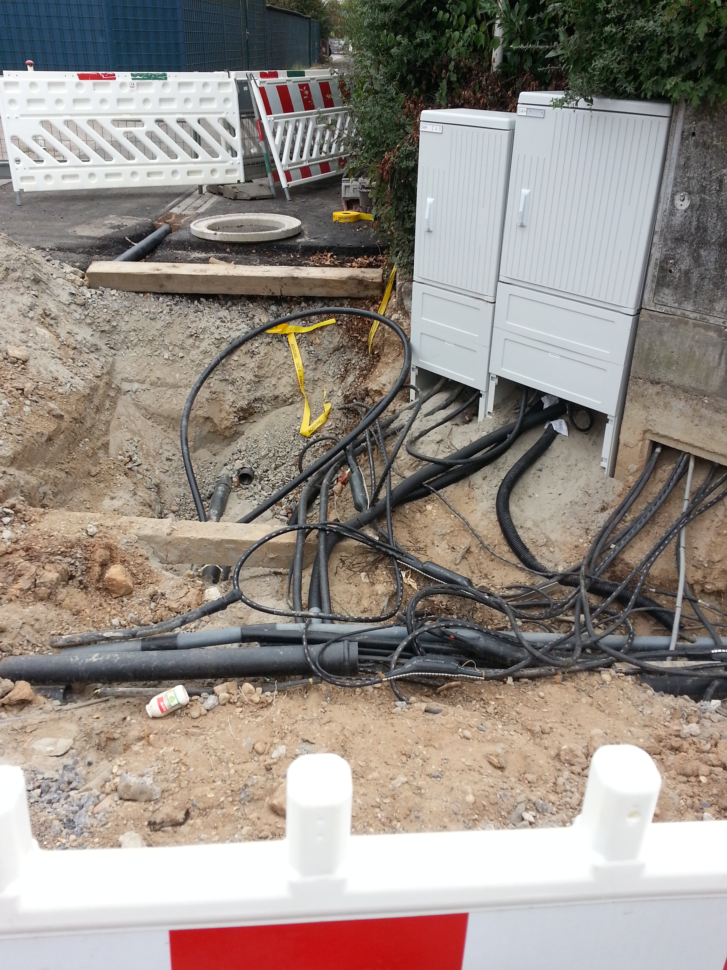

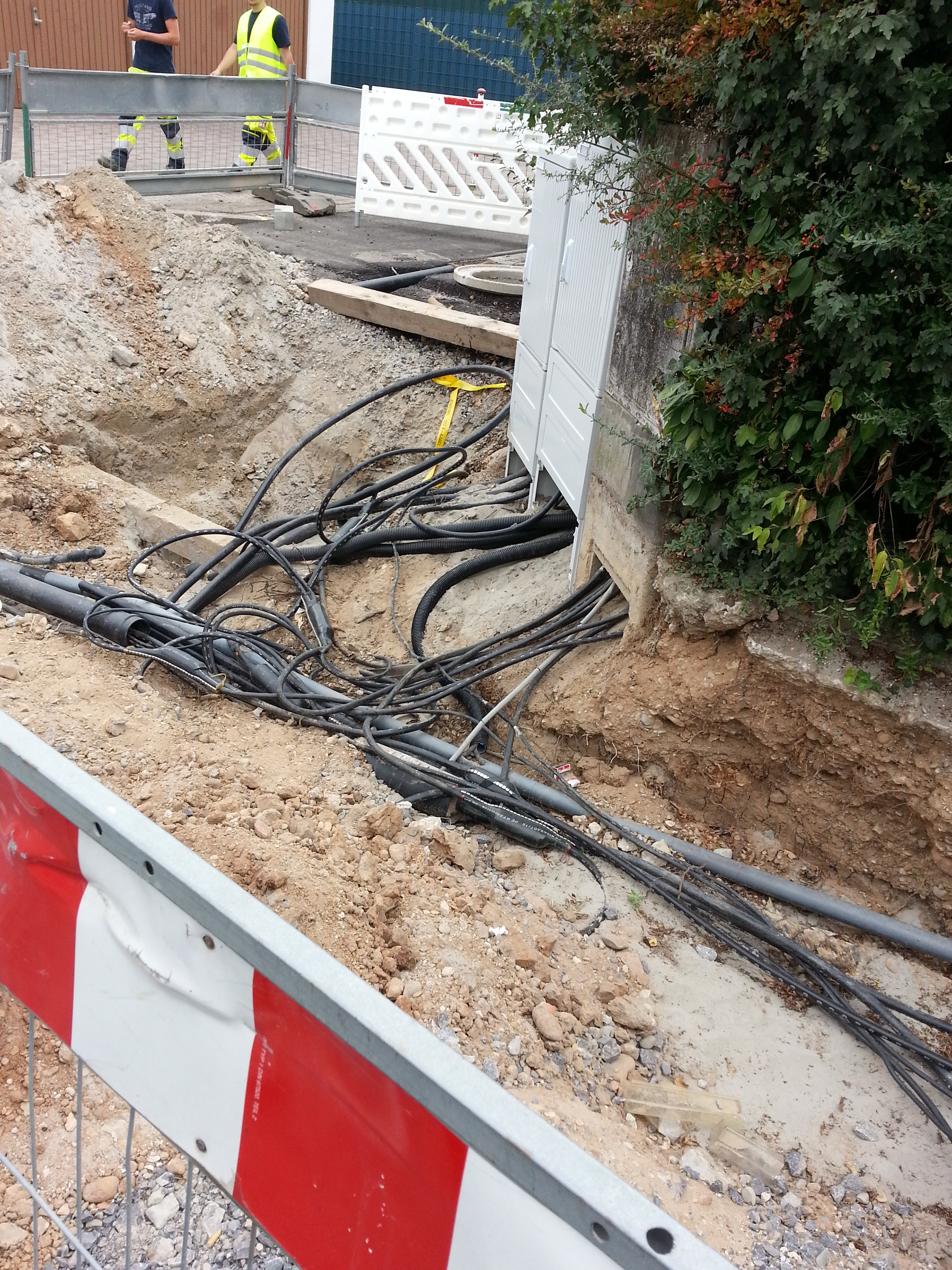

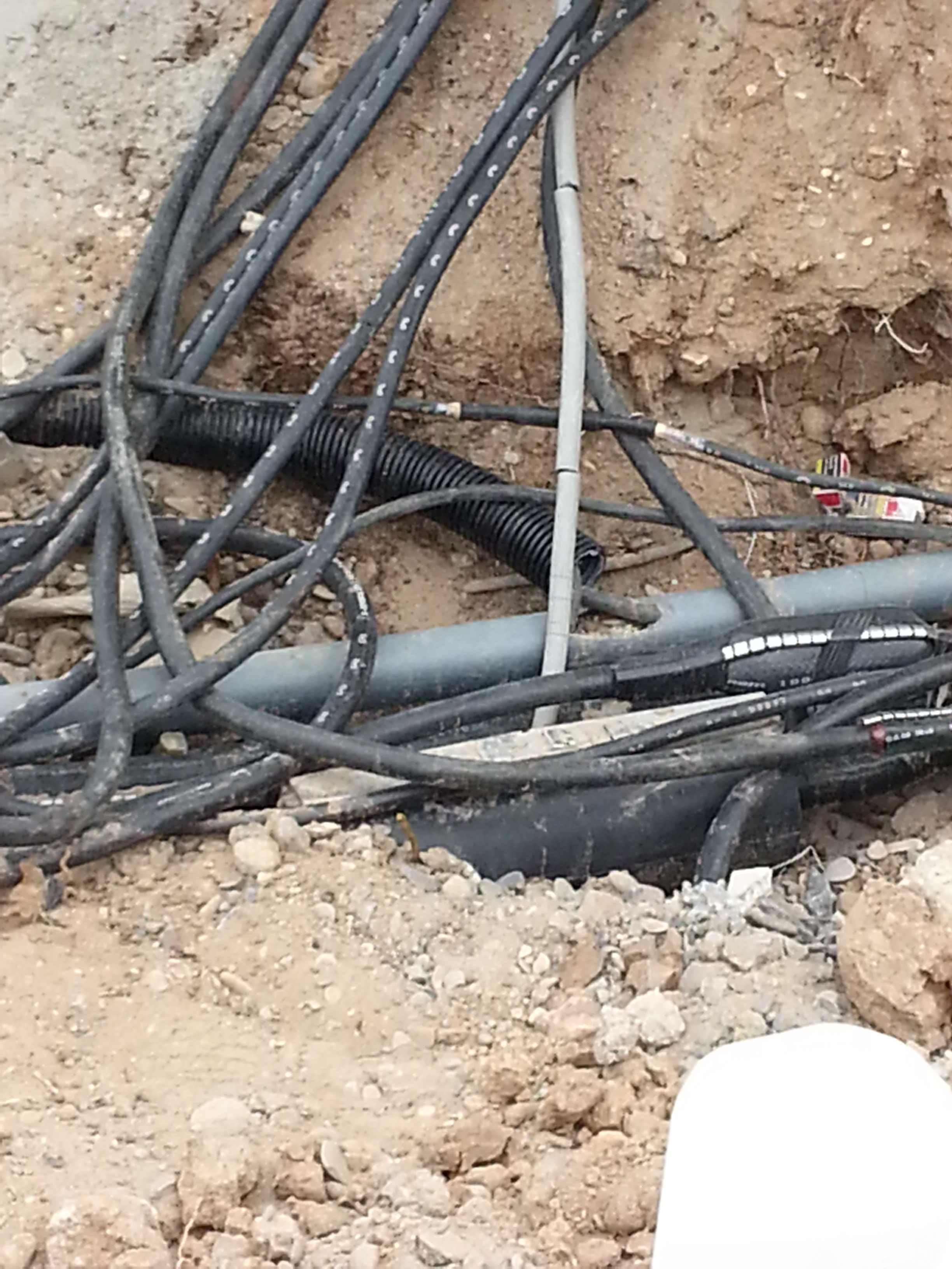

    p.s Bilder von Bauarbeiten am Netz in meiner Straße letztes Jahr . Wenn die das so zugeschüttet haben kein Wunder .
    Oder ein Wunder das da überhaupt ein Signal kommt. alles kreuz und quer an Kabeln.
    melde mich auf jeden Fall wieder ,wie es bei mir klappt oder auch nicht geklappt hat mit dem Teil.

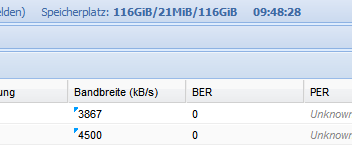

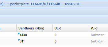

  • Meine DVB-Karte ist eine DVB-C Hauppauge PCI-E Quad-Tuner (habe nur 2 aktiviert), mein Mainboard ein ASRock J3455-ITX.
    Ich habe LE 9.2.3 komplett neu installiert und nur den tvheadend Server installiert und eingerichtet.

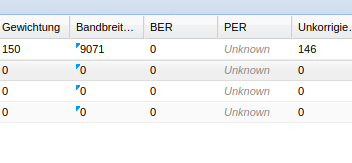

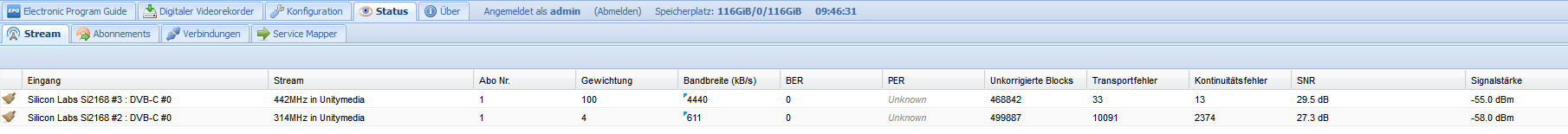

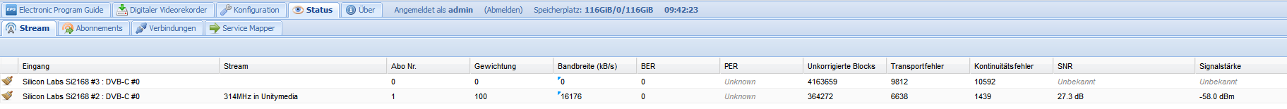

    [xattach=44796]Schon beim Scannen der "Muxes" zeigt mir der Status Fehler.[/xattach]

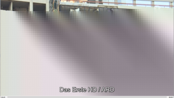

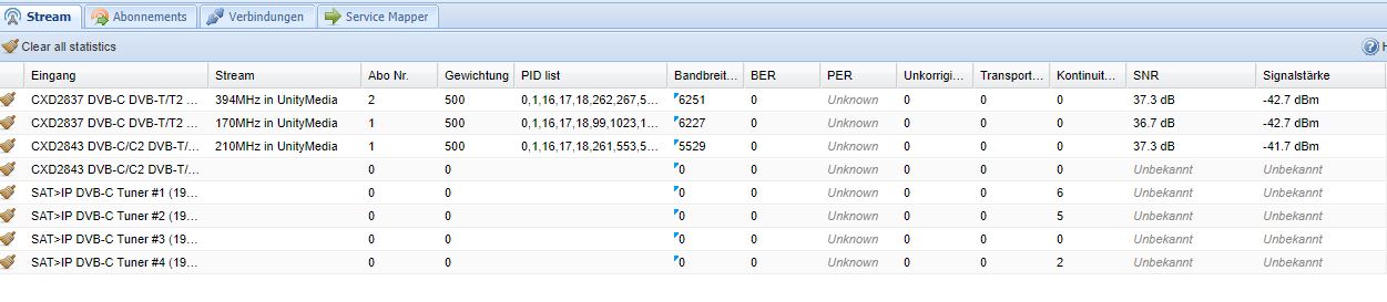

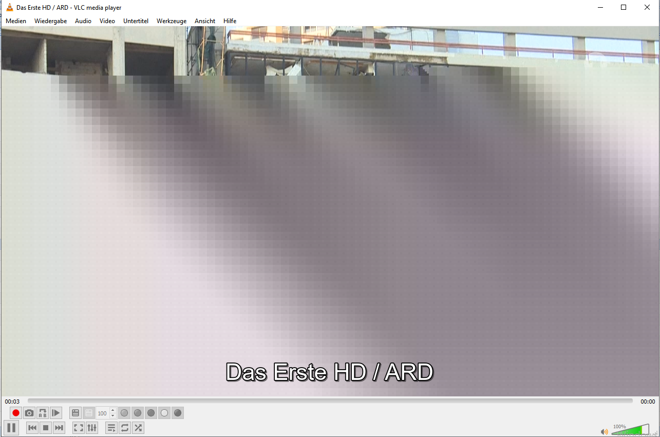

    [xattach=44792]"Das Erste HD" ist weiterhin nicht abspielbar.[/xattach]

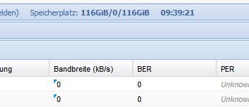

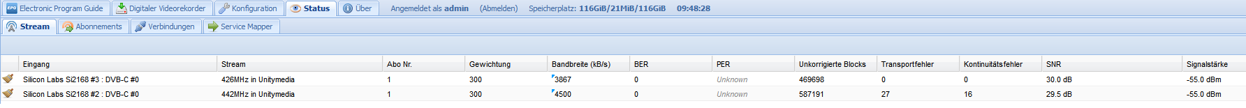

    [xattach=44794]"Vox" läuft fehlerfrei.[/xattach]

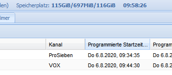

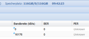

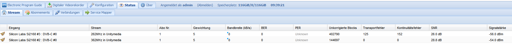

    [xattach=44793]"ProSieben" läuft mit fehlern im Bild.[/xattach]

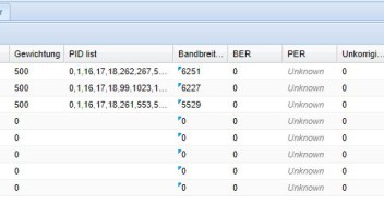

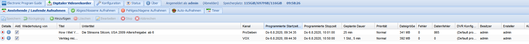

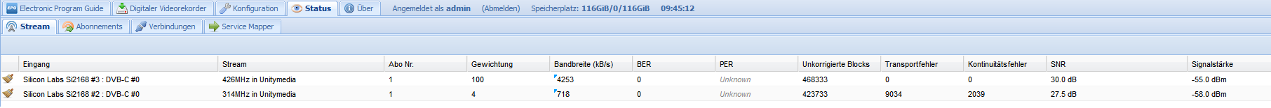

    [xattach=44790]"ProSieben" und "Vox" Aufnahme identisch mit der Wiedergabe.[/xattach]
    [xattach=44789]Die gleiche Aufnahme nach 10 Minuten.[/xattach]

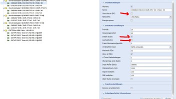

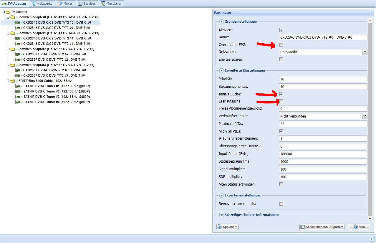

    Ich habe auch Kabel bei UM. Ist zwar keine Lösung, aber du könnest mal den EPG- und Senderscan an den Tunern unterbinden.
    Ich habe bei mir das bei allen ausser einem gemacht. Danach hatte ich gefühlt weniger Continuity-Fehler....

    @Sandra
    Wie macht man das EPG- und Senderscan an den Tunern unterbinden ???
