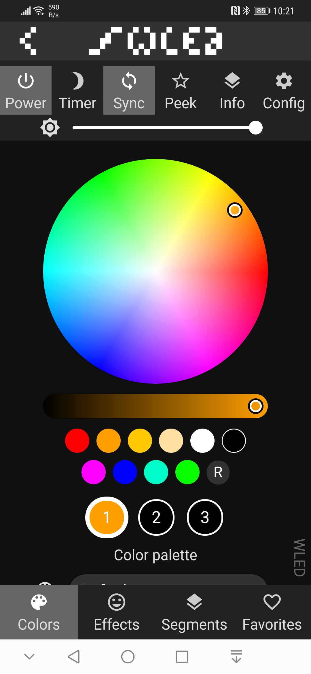

    hatte ich bei arduino beim ersten test auch. hab den arduino dann gegen einen wemos (mit wled) getauscht und da sind die farben fast 100%ig richtig mit den grundeinstellungen
  • hatte ich bei arduino beim ersten test auch. hab den arduino dann gegen einen wemos (mit wled) getauscht und da sind die farben fast 100%ig richtig mit den grundeinstellungen
    Ernst? Kannst du dir das erklären? Dh also du hast WLED auf den wemos gespielt und der kann dann mit Hyperion angesteuert werden? Kann ich mal probieren, verstehen tu ich's nicht ganz ;)

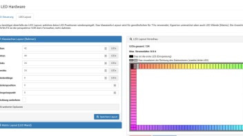

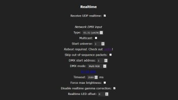

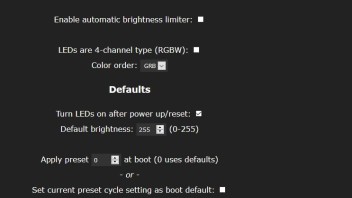

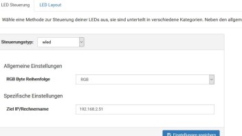

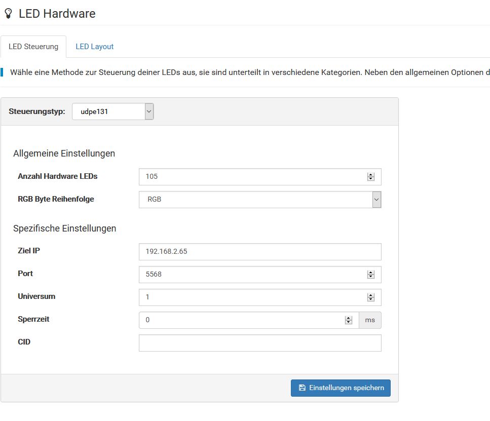

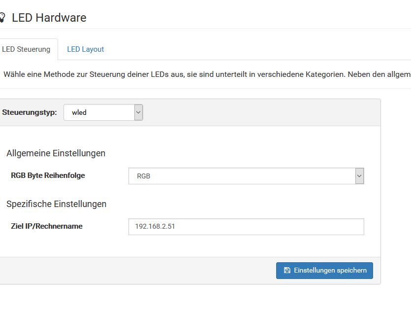

  • Danke für die Config. Soweit ich das erkennen kann ist das eh alle default.

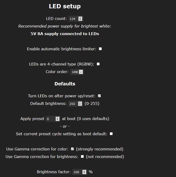

    Hab's ausprobiert. Hab einen Wemos mit WLED geflasht, und dann Hyperion dorthin zeigen lassen. Hat aber nicht so 100%ig geklappt. Vorteil wäre, dass das Abspielgerät und der LED-streifen nicht beinander stehen müssen, wobei ich aber die Verbindnug über WIFI doch als störungsanfälliger sehe, als die direkte USB-Anbindung.
    Aber zurück zum Problem: Die Effekte seitens WLED direkt funktionieren tadellos. Aber wenn ich dann auf Kodi Testbilder ausgebe, dann leuchten die ersten ~70% der LEDs in der richtigen Farbe, die restlichen sind falsch. So als ob er RGB nach GRB wechselt nach einer gewissen Anzahl LEDs. In Summe hab ich 289 LEDs verbaut, und das auch WLED mitgeteilt. Die Config von Hyperion blieb auch unverändert - bis auf die Änderung von Arduino auf WLED.
