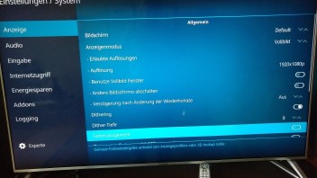

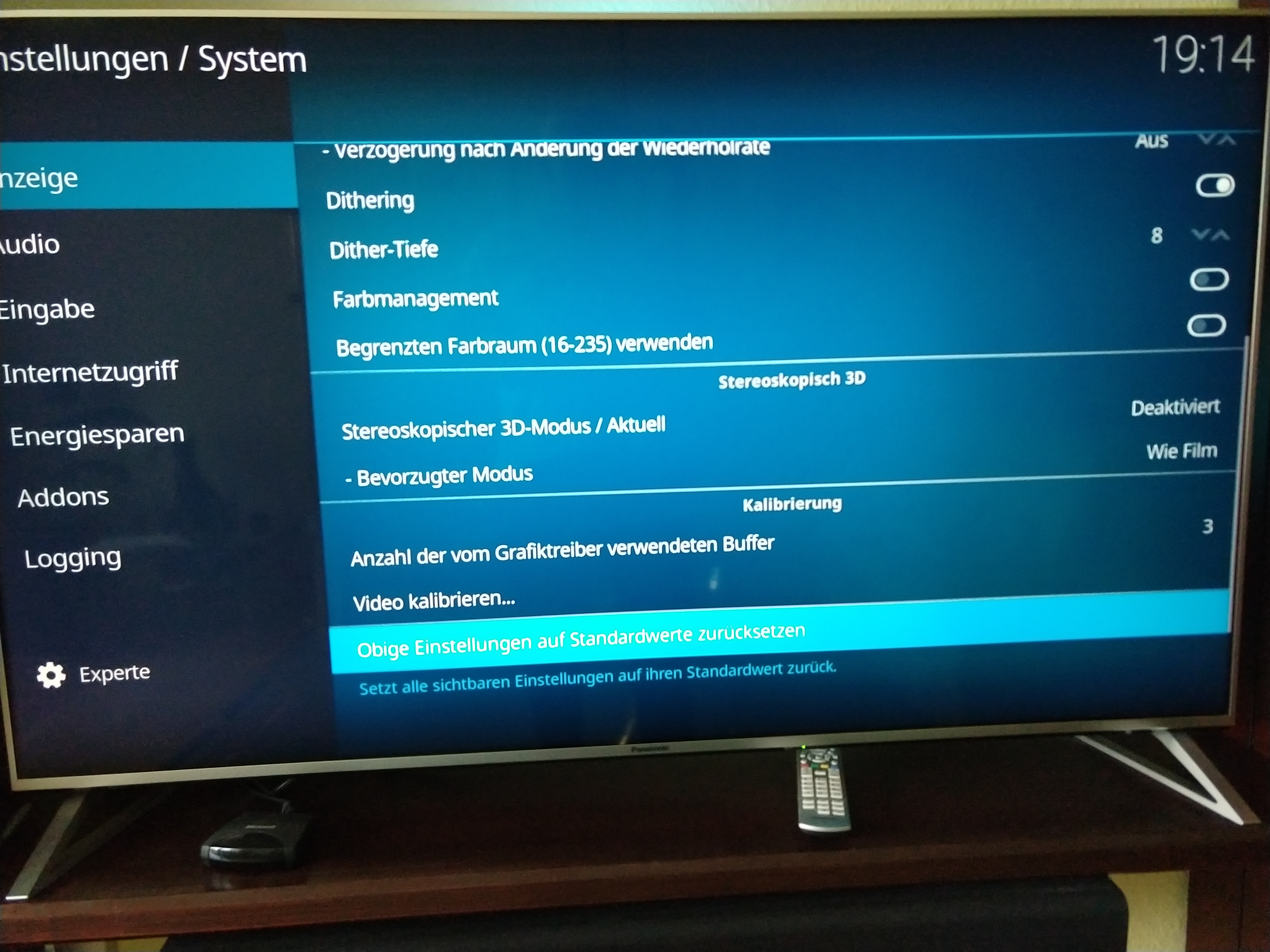

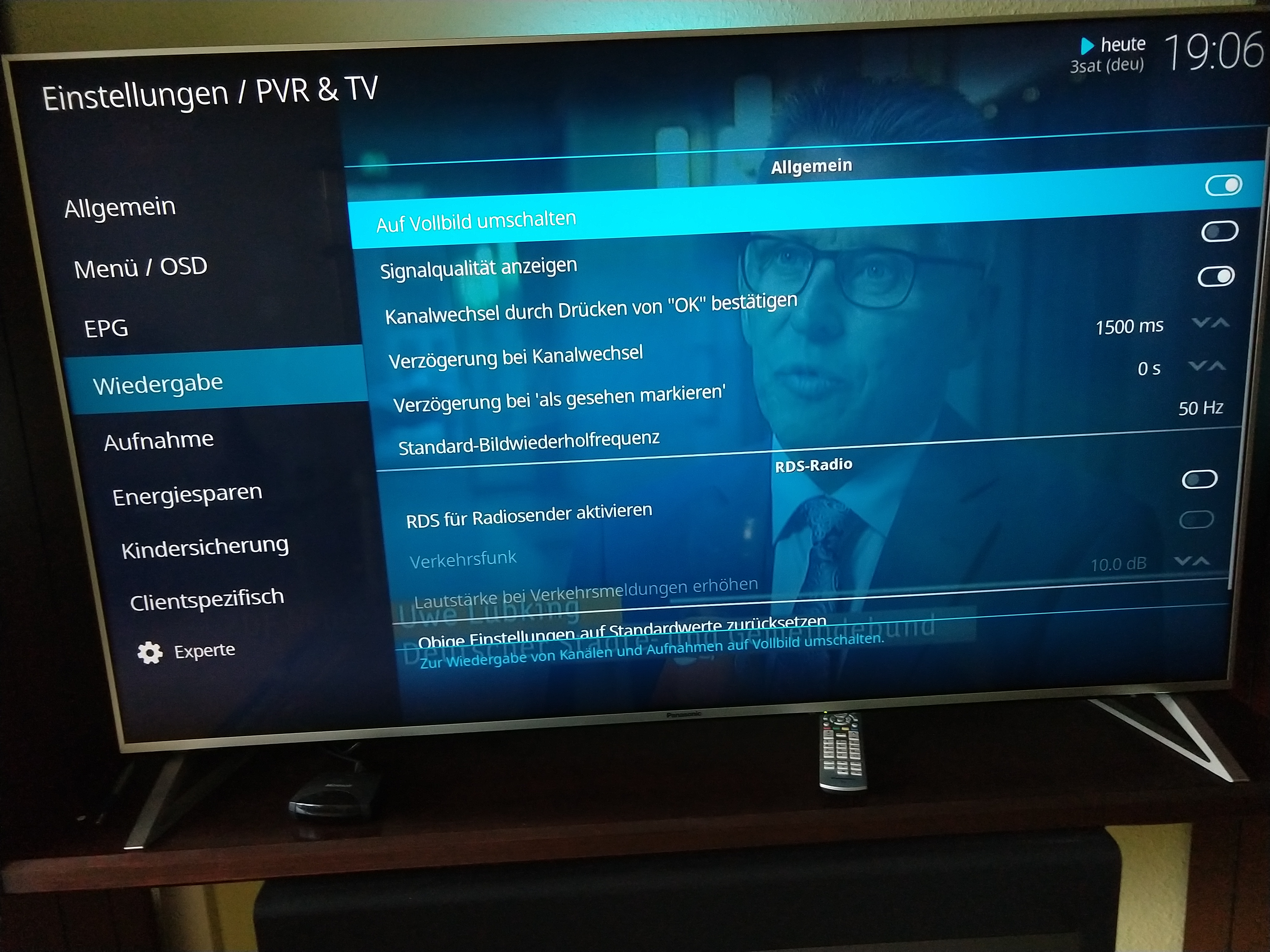

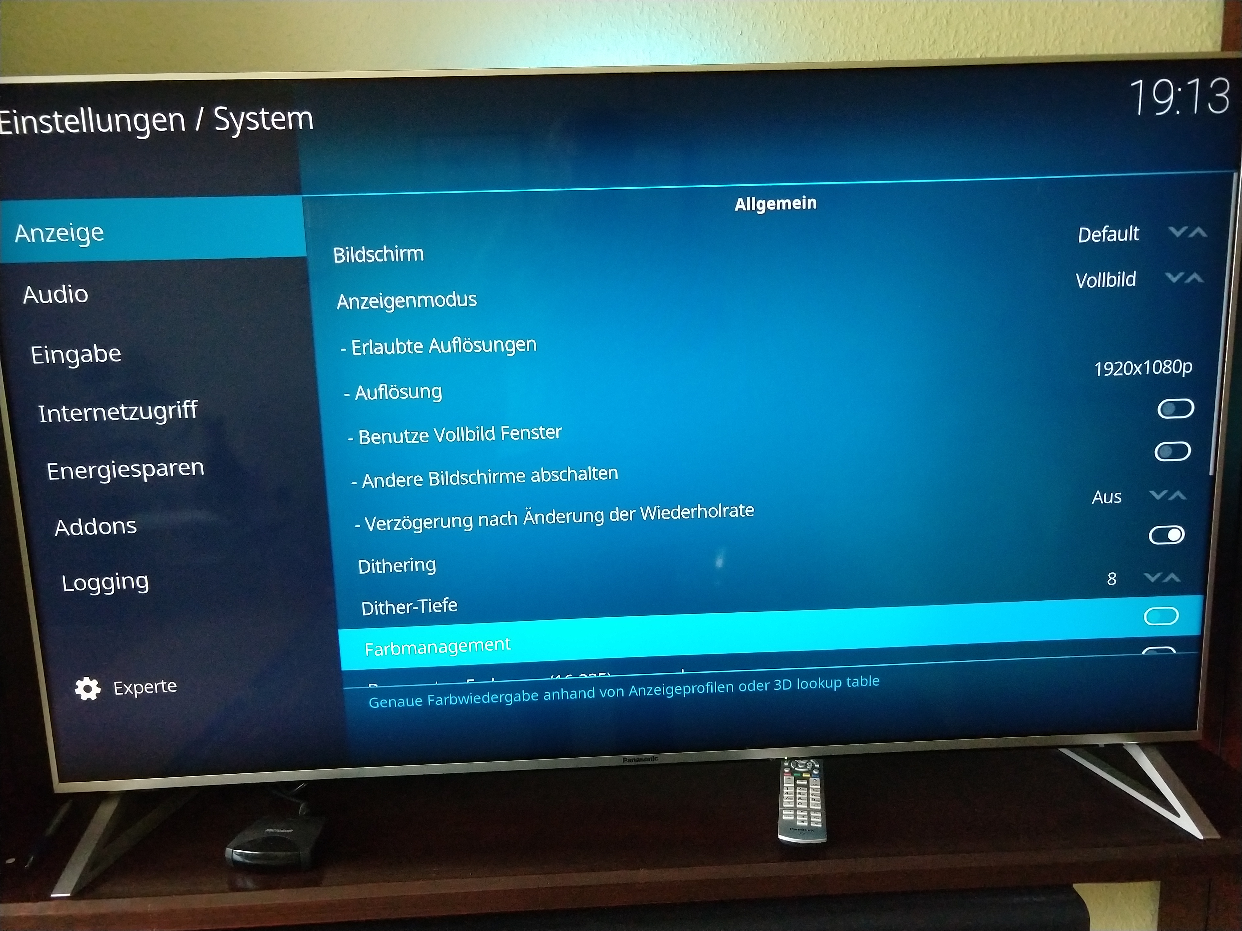

    Ich habe jetzt erst mal die Standard Bildwiederholfrequenz von normal auf 50 Hz geschaltet. Alle anderen Einstellungen hab ich in den folgenden Fotos so gelassen wie sie waren. Was meint ihr dazu? Das von Don vorgeschlagene werde ich auch noch testen, sobald es geht.
    Hier die Einstellungen PVR& TV:
    Und hier die Einstellungen / System:
  • Ich hab dieses Verhalten auch schon mal unregelmäßig gehabt.
    Wenn Du im Bereich Einstellungen -> PVR -> Wiedergabe -> Standardwiederholfrequenz 50 Hz einstellst und Kodi auf wechtem Vollbild hast sollte das Verhalten verschwinden.
    Gestern Abend zwei Stunden fernsehen und augenscheinlich ohne "blitzen". Ich werde heute Abend nochmal beobachten, ohne etwas zu ändern.
  • Nun ist es an der Zeit abschließend zu berichten.
    Insgesamt haben wir jetzt mehrere Stunden auf verschiedene Kanälen fern gesehen und der Fehler, das "Blitzen", trat nicht mehr auf.
    So einfach ist manchmal die Lösung, habe nur die Bildwiederholfrequenz von normal auf 50 Hz gestellt, was ja eigentlich "Normal" in unserer Gegend ist.
