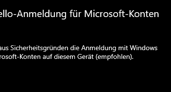

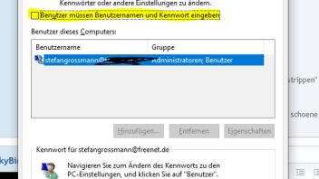

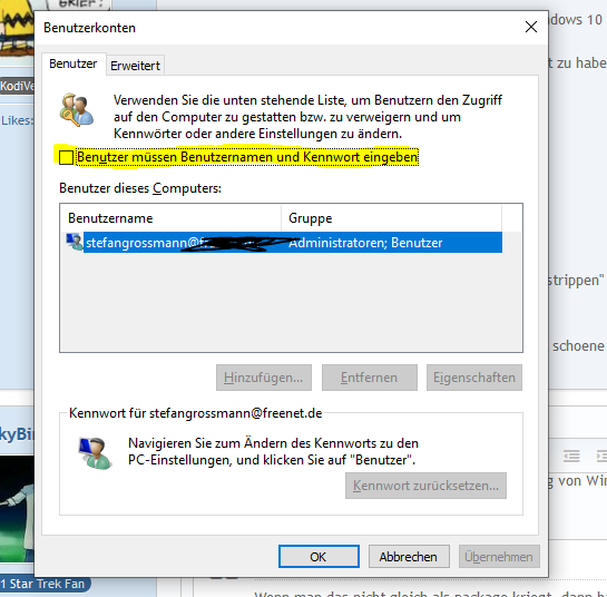

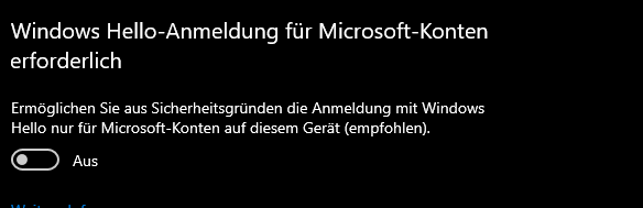

    - auto-login
    Netplwiz hilft da weiter, damit das aber ohne Passwort funktioniert muss diese Option deaktiviert werden:
    Erst dann kann man den Haken setzen:

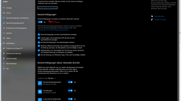

    - Verhindern von pop-ups wenn Kodi full-screen laeuft
    Wäre allerdings nicht nötig wenn Kodi gleich die Windows Gui ersetzt.
