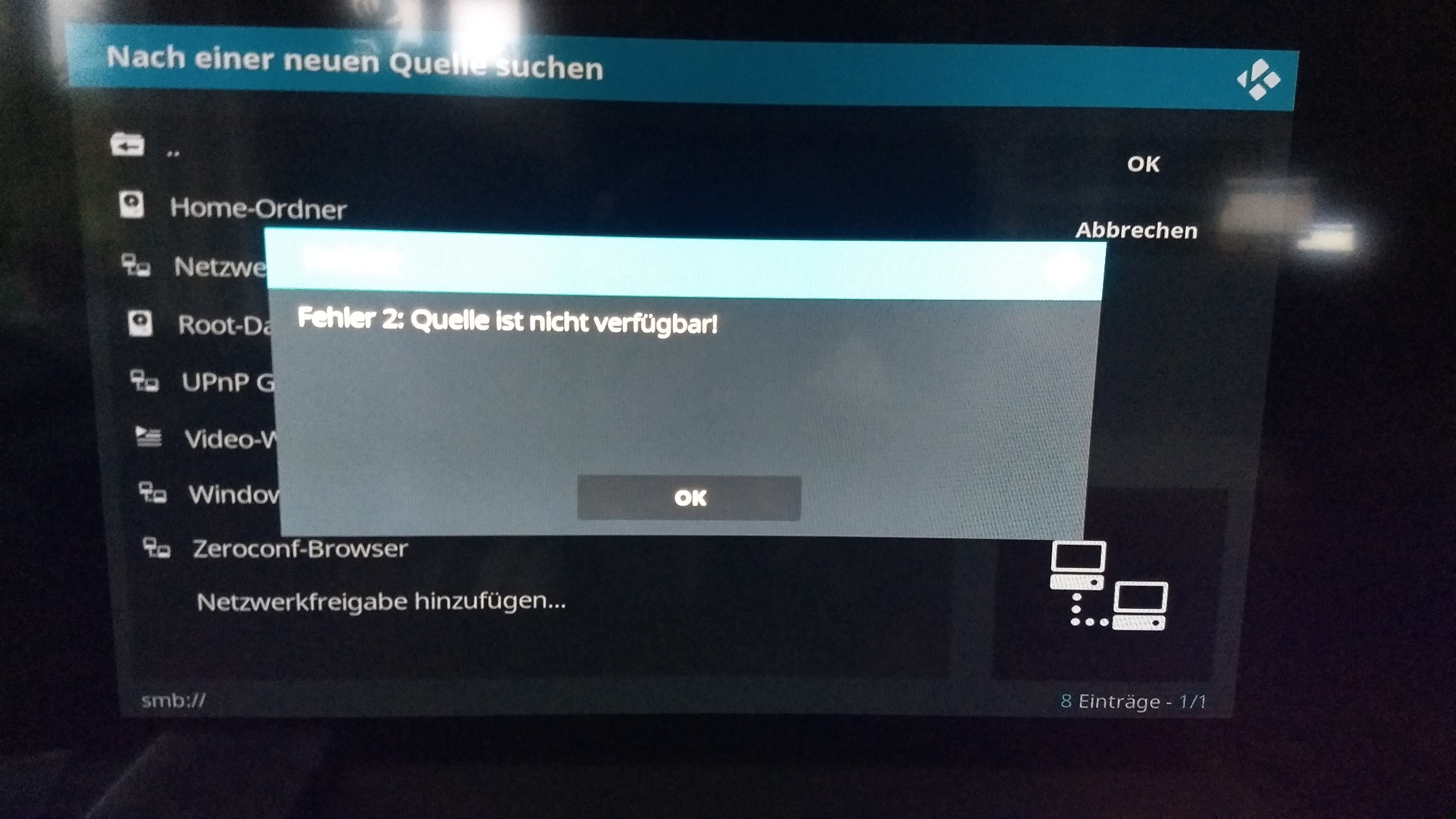

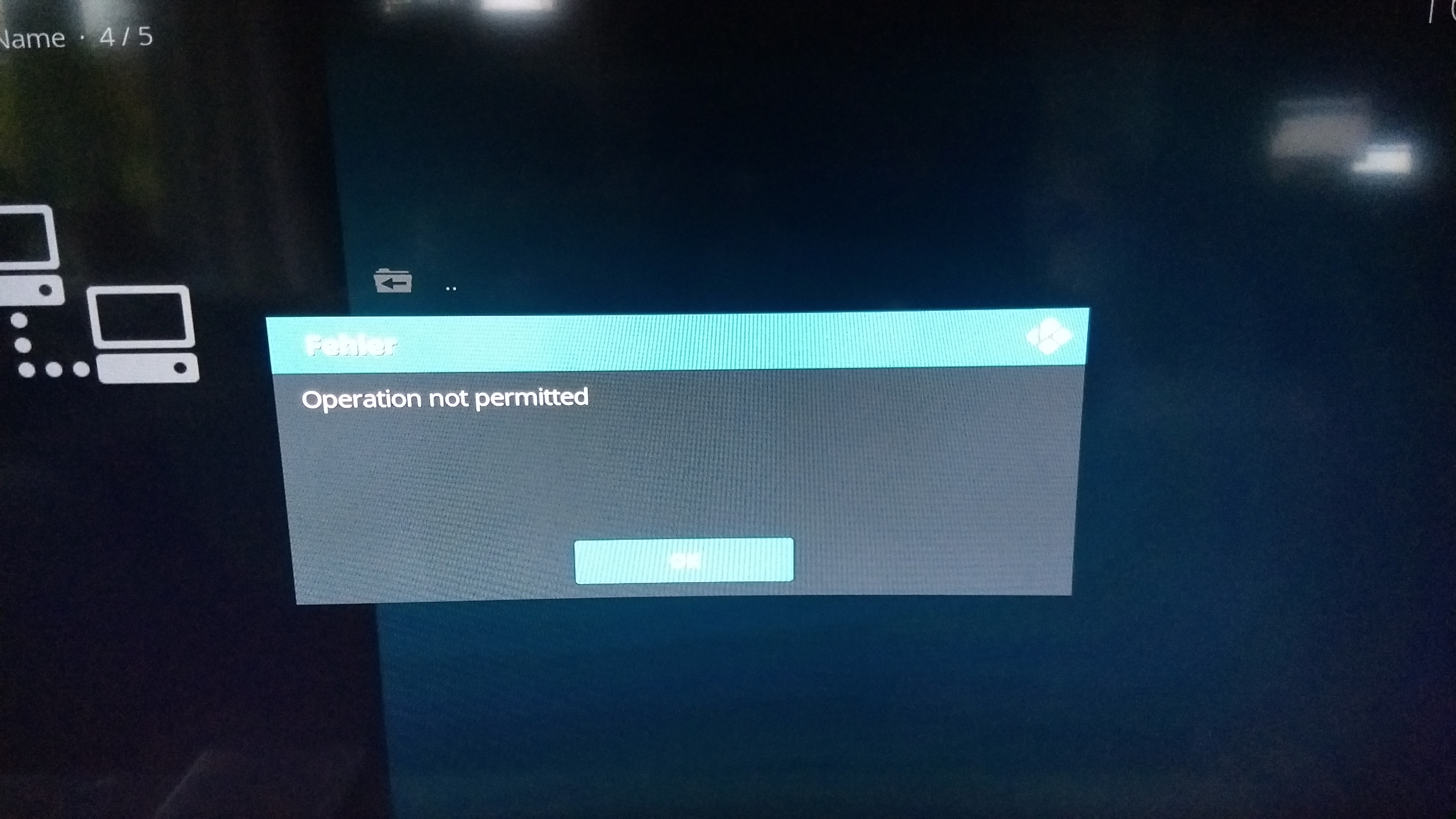

  • Ich habe das selbe Problem wie du @simofi. Es geht nicht um die Medien, die wurden vorher auch abgespielt, da hast du recht. Ich denke auch, genau wie du, das es mit der FritzBox (ich habe auch die 7590) und dem Update auf FritzOS 7.20 liegt, denn auch bei mir ist es erst seit dem Update so das ich nicht, oder zumindest nicht immer, Zugriff auf die Medien habe.

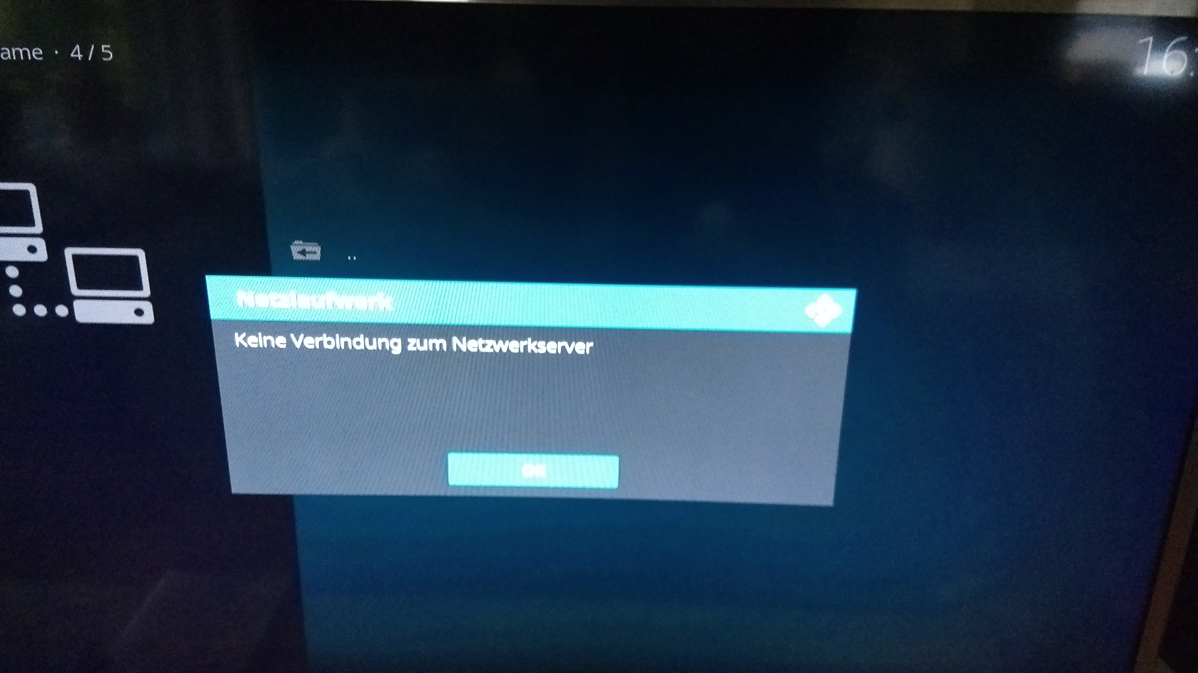

    Mir reicht die Box tatsächlch noch als NAS aber unter Windows 10 finde ich in Kodi unter Dienste -> nix mit SMB-Client. Bei den Linux/Android basierten Geräten sehr wohl aber dort klappts ebend nich wieder mit der Firmware 7.20
    Ich muss dann immer in der Fritzbox unter Heimnetz -> USB Speicher bei Zugriff über ein Netzlaufwerk (SMB) aktiv einaml den Haken entfernen -> übernehmen, Haken setzen -> übernehmen. Erst dann bekomme ich wieder zugriff auf das Laufwerk.
    Ein weiter Haken bei Unterstützung für SMBv1 aktivieren ist gesetzt. Spielt aber scheinbar werder für Windows noch Linux/Android eine merkbare Rolle.
