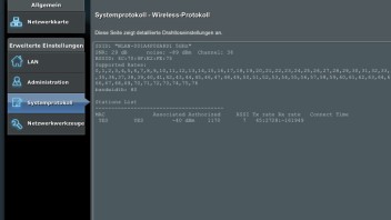

Habe dir einmal einen Screenshot vom Asus AP angehangen. Hier sind ggf. relevante Informationen zu finden. Falls noch andere Dinge benötigt werden einfach melden.Edit: Achso die Verkabelung zwischen den Geräten ist durchweg mit Cat5e realisiert, falls das auch eine Rolle spielen sollte.

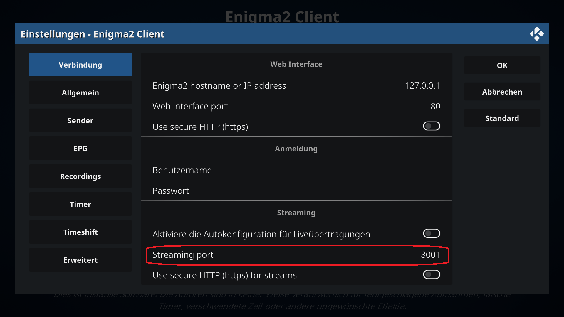

ich gehe mal davon aus, das die cpu es nicht packt wenn du die streams transkodieren lässt, normal gibt die box den stream 1 zu 1 weiter, damit hat sie dann selbst keine last und muss nichts umrechnen, quasi passthrough.
normal wird auf port 8001 der stream direkt durchgeschleift. Siehe angehängtes bild
und mit port 8002 der transcodierte stream genommen.
den port 80, den du angibst, ist das web interface der dream, darüber werden die kanäle und das epg abgerufen
diese einstellung solltest du auch auf der dream in den transkoding einstellungen finden, also den port. dort kannst du ja auch einstellen in welche auflösung und in welchen codec der stream umgewandelt werden soll. zb h264 oder h265 etc...
