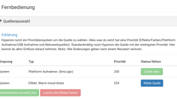

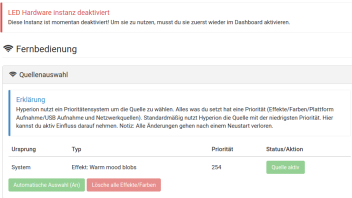

    Enable - Methode : Sowohl Openhab als auch das Webinterface von Hyperion.NG zeigen, das Hyperion online/aktiviert ist
    Leider zeigen die LED's nichts mehr an

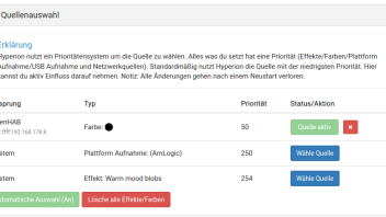

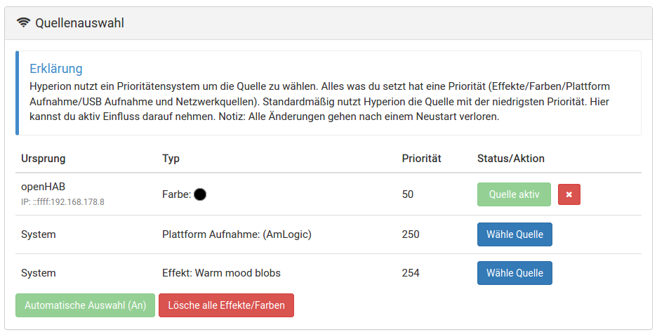

    Schwarz - Methode: Setze ich die Farben auf schwarz (0,0;0), so gehen die Lichter auch aus, ich weiß aber leider nicht, wie ich per Openhab (Befehl) wieder zum eigentlichen Ambilight komme. Gemeint ist, die Quelle openhab zu deaktivieren, bzw. die Quelle System Plattform Aufnahme: (AmLogic) zu aktivieren. Der Quelle openhab per clear Priority eine niedrigere Priorität zu geben (251), hat leider nicht funktioniert.

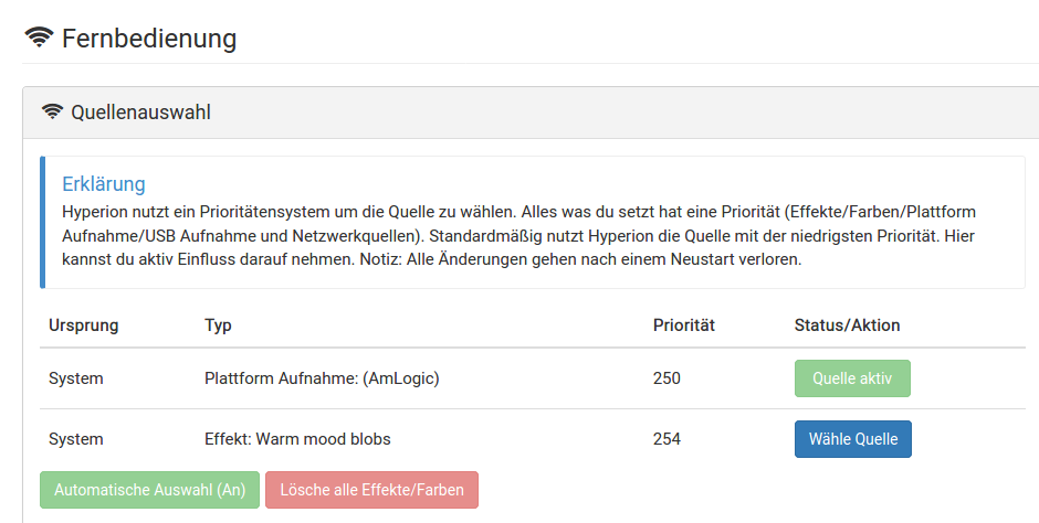

    clearStringClears the priority of the given input (e.g. "50")hyperion:serverNG:myServer:clear
    Dachte, man müßte dort einen Wert (Zahl) eingeben. Habe es gerade mal mit der Zahl [ag] ALL versucht und es klappt (nur kurzer Test, da ich gleich zur Arbeit muß).

    Hatte nun Zeit, ein wenig zu testen. Die Kombination mit den Color-Wert auf schwarz (0,0,0) um Ambilight "auszuschalten" und den clear-priority-Wert auf ALL um Ambilight wieder zu aktivieren, funktioniert einwandfrei. Nochmals Danke @horschte !!!

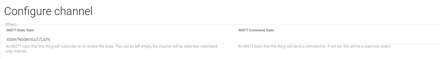

    Verbinden mit Openhab (über PaperUI)
    Nodemcu1-Think liegt schon vor, somit nur noch ein Channel (String) anlegen
    Und schon hat man einen Schalter, mit dem man wunderbar in Openhab arbeiten kann.
