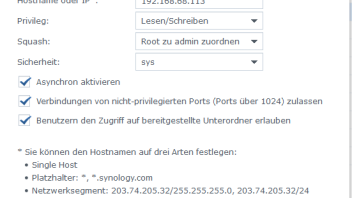

  • So, wird Zeit dem Forum was zurück zu geben ;)
    Auf der Synology gehst Du zuerst einmal in die Systemsteuerung > Gemeinsamer Ordner
    Wenn Du das Verzeichnis noch nicht freigegeben hast, dann richte bitte eine neue Freigabe für die Filmsammlung ein. Am besten hast Du zwei Unterordner für Serien und Filme
    Bei dieser Freigabe gehst Du auf "Bearbeiten" > letzter Punkt "NFS-Berechtigungen"
    Hier gehst Du auf "Erstellen".
    Als Hostname trägst Du die IP-Adresse Deines Kodi ein.
    Privileg: Lesen / schreiben
    Squash: Root zu admin zuordnen
    Sicherheit: Sys
    [xattach=44159]NFS-Berechtigung[/xattach]
    Jetzt kannst Du in Kodi unter
    Media > Video NFS auswählen und dort zu dieser Freigabe navigieren
    Das ganze dann abspeichern.
    Bei Filmen wählst Du themoviedb als Scrapper aus. Vergiss nicht das auf DE umzustellen.
    Viel Spaß
