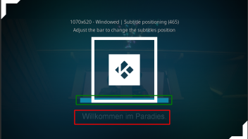

    bisher konnte ich immer über die Videoeinstellungen (Kalibrieren) die Position der Untertitel verändern, indem ich den Balken hoch/runter schiebe. Das war nötig weil ich den Untertitel immer gern ganz unten habe (was je nach dem ob 16:9 oder Cinemascope woanders ist).
    Nun habe ich auf 4K aufgerüstet (neuer Beamer, neuer Receiver). Die Kodi und Shield Oberfläche ist nun in 4K.
    Leider hat nun das Verschieben des Balkens keine Auswirkung mehr - der Untertitel bleibt immer an der gleichen Stelle.
    Auffällig ist, dass bei Klick auf Videoeinstellungen das Bild kurz schwarz wird (das passiert immer wenn sich Auflösung / Bildwiederholrate ändert).
    Ich benutzte die neue Shield mit dem dafür aktuellen Kodi.
    Hat jemand eine Idee?

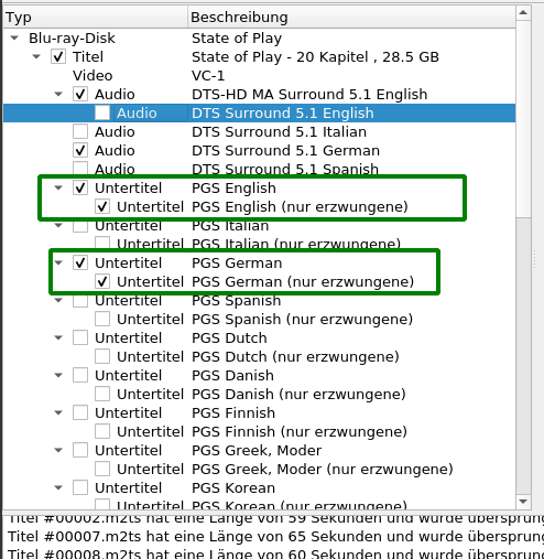

    Also ich kann nur sagen, dass die Untertitel, die ich habe wenn ich eine BR Rippe, direkt mit im Stream sind. Ich nehme immer die Untertitel mit für die deutsche und englische Sprache und diese kann ich in Position nicht verändern:

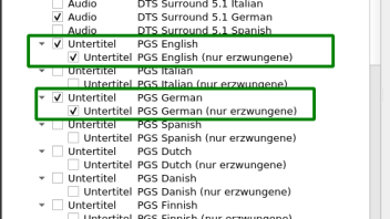

    Und ich rede nicht von "Forced Subs".. Die nehme ich zwar auch mit, aber auch den normalen Untertitel:
    Liegen die gleichen Untertitel aber extern als srt vor, dann ist das kein Problem, weil sie nicht Teil des Films sind. In dem Moment, wo etwas im Stream direkt liegt und nicht zum Videostream hinzugefügt wird, ist die Position fix. Bei BRs liegen die Untertitel auch in einer "Spur" vor. Rippt man diese und demuxt die Untertitel nicht (also so, dass sie getrennt vorliegen), dann sind sie in dem Fall Teil des Films welcher bei Bedarf hinzugeschaltet werden kann. Aber die Position kann nicht mehr verändert werden. Kurz gesagt, hast du eine MKV mit integrierten Subs, dann kannst du die Position nicht mehr verändern.
