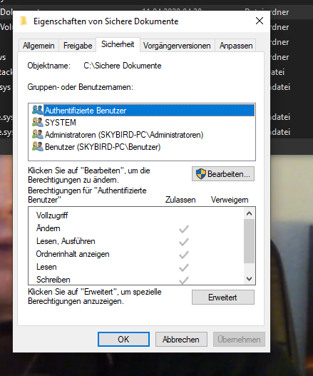

  • Dann vermute ich mal ein Rechte-Problem von dem einen Ordner in welchem die Filme liegen, denn im Metadaten-Manager wird einfach alles 1:1 wie in der Bibliothek vorhanden angezeigt.
