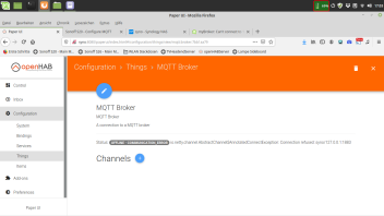

    ich versuche gerade meine OH Installation auf meine Synonlogy DS 220j umzuziehen.
    Installiert ist openHAB 2.5.2 Release Build läuft offensichtlich auch. Denn die Aufnahmebenachrichtigung über Telegram habe ich übeertragen bekommen und die läuft :-).
    Aber meine Sonoff Steckdose mit Tasmota wollen nicht.
    Ich habe das MQTT Binding binding-mqtt - 2.5.2 und den MQTT Broker Moquette misc-mqttbroker - 2.5.2 installiert.
    Die config- Dateien habe ich aus der laufenden Installation kopiert.
    Sicher habe ich irgendwo etwas nicht angepaßt, oder einen anderen blöden Fehler gemacht
    Code: sonoff.items
    Switch    Steckdose_1    "Meine Steckdose 1"    <poweroutlet>    {channel="mqtt:topic:embedded-mqtt-broker:sonoff1:Steckdose_1"}
    Switch    Steckdose_2    "Meine Steckdose 2"    <poweroutlet>    {channel="mqtt:topic:embedded-mqtt-broker:sonoff2:Steckdose_2"}
    Switch    Steckdose_3    "Steckdose 3"    <poweroutlet>    {channel="mqtt:topic:embedded-mqtt-broker:tasmota1:Steckdose_3"}
    Switch    Steckdose_4    "Steckdose 4"    <poweroutlet>    {channel="mqtt:topic:embedded-mqtt-broker:tasmota2:Steckdose_4"}
    Switch    Steckdose_5    "Steckdose 5"    <poweroutlet>    {channel="mqtt:topic:embedded-mqtt-broker:tasmota3:Steckdose_5"}
    Switch    Steckdose_6    "Steckdose 6"    <poweroutlet>    {channel="mqtt:topic:embedded-mqtt-broker:tasmota4:Steckdose_6"}
    Das oh [definition='1','0']log[/definition] sagt folgendes dazu:
    Ich hoffe ihr könnt mir mal wieder helfen.
