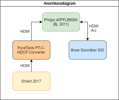

    Habe mir nun auch die Box [Anzeige] geholt. Die direkt zwischen die Shield (2017´er Modell) und meinem
    TV gehängt. Leider bringt es bei den nativen Netflix und Amazon Apps keine Besserung. Immer noch
    alles in Stereo. :(
    Dann scheint es wohl an meinem Fernsehr zu liegen, dass der die Formate nicht richtig umwandelt.
    Modell ist von 2011.
    Steven

    Vielleicht gibst du uns noch ein paar mehr Infos zu den verwendeten Geräten (also TV, AVR, Android-Boxen), welche das alle sind, wie die Geräte in welcher Reihenfolge miteinander verbunden sind etc....
    Ansonsten ist deine Aussage nicht sonderlich haltbar, da wir hier nur vermuten können.

  • ich habe nun selbst diesen Thread hier gelesen und ein wenig gegoogelt. Die Shield hat offensichtlich einen HDMI 2.0 und auch HDCP 2.2.
    Dann macht die Box schon Sinn. Aber halt auch nur, wenn die Geräte das alles unterstützen. Es kommt auch darauf an, was dein TV alles.macht und was nicht. Damit der TV den Ton von externen Quellen an eine Box weiterleiten kann, muss er das auch für alle Tonformate unterstützen. Dafür muss der Hersteller Linzenz-Gebühren bezahlen, die im Endeffekt wieder du bezahlst. Macht er das nicht, kann es sein, dass deine Box es zwar unterstützt dein TV das Durchreichen aber verhindert. Deine Bose Box wird wahrscheinlich nur einen HDMI Eingang haben, oder? Wenn mehr, dann würde ich zuerst versuchen nicht über den TV zu gehen sondern direkt an die Box.
    Wenn nur ein HDMI vorhanden ist, dann bleibt dir nicht viel übrig

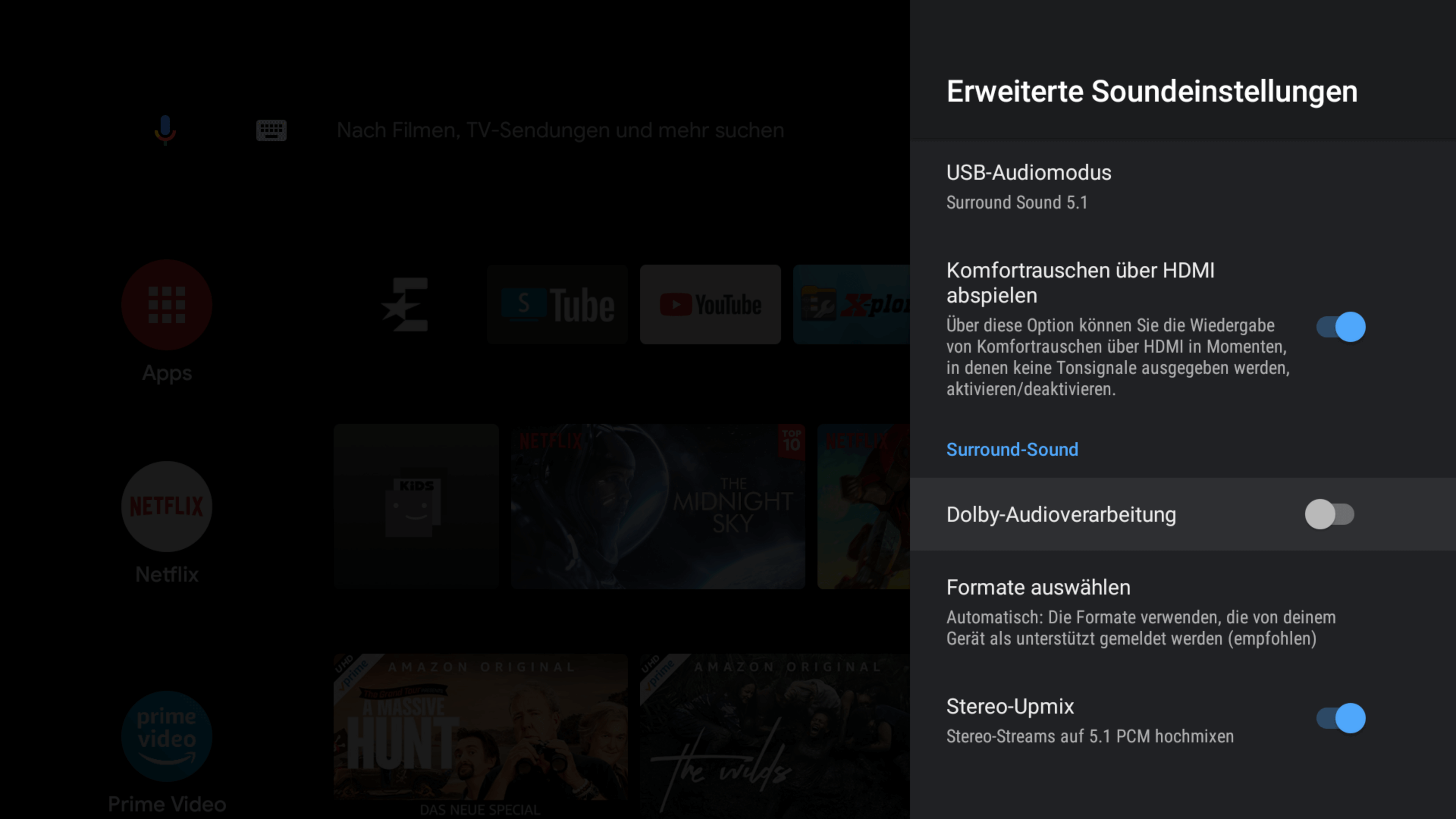

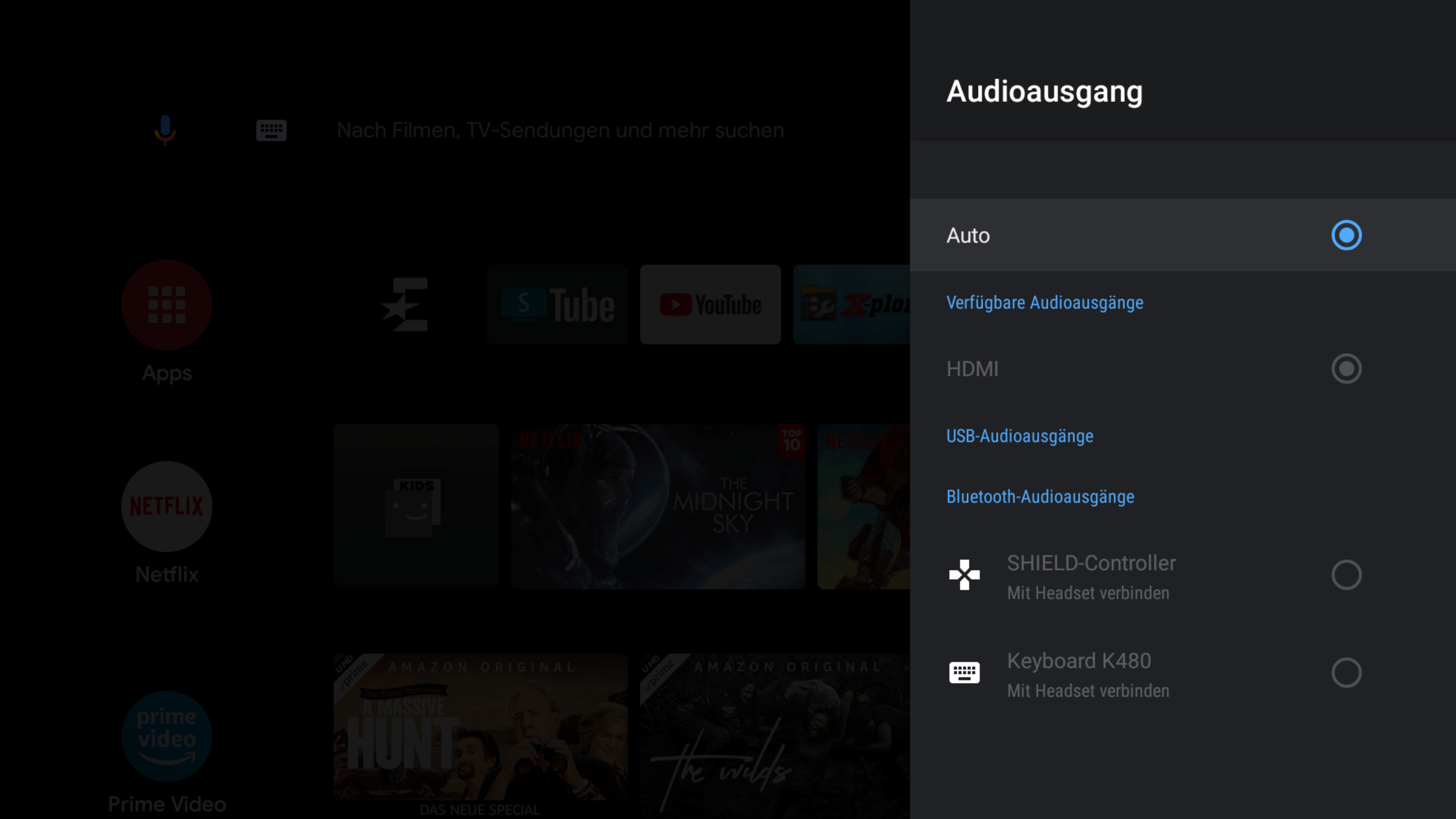

  • Auf der Shield ist die Audioverarbeitung eingeschaltet. Bose 500 meldet der Shield zurück, dass
    nur Dolby Digital verarbeitet werden kann (bei der Einstellung AUTO). Ich weiß nicht, was wäre,
    wenn Bose per Firmwareupdate DD+ implementieren würde. Geht bestimmt nicht, zwecks Lizenzen etc..
    Hatte mal den Versuch gestartet und diese ausgeschaltet, dann hatte ich selbst unter Kodi nur noch Stereo Sound.
    Wieso fragste @goscho?
    Steven
    Stell doch mal auf manuell um und sage der Shield, welche Formate die Bose kann.
    Vielleicht hilft das ja.
