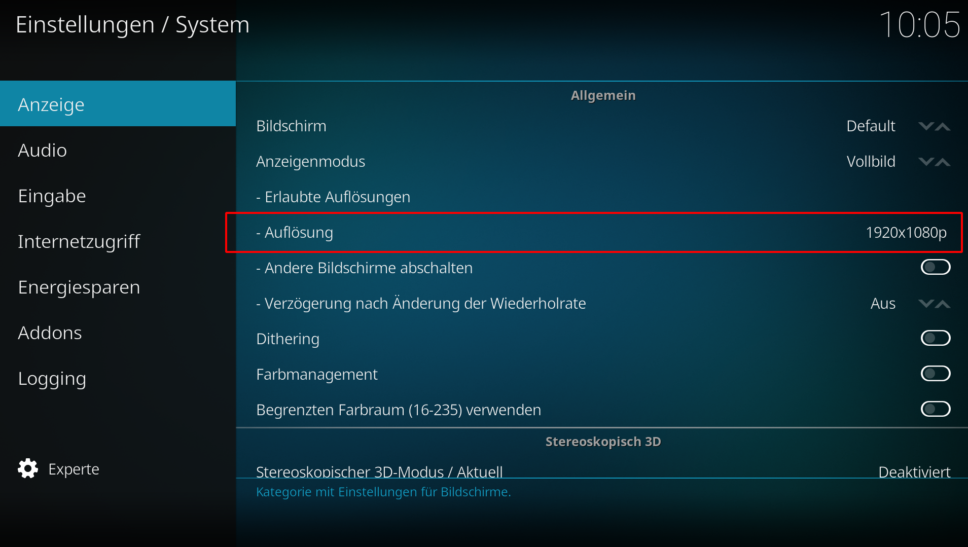

    Wie bekomme ich Kodi dazu immer und überall nur FullHD zu nutzen und niemals 4K?
    In dem du in dem roten Feld die Auflösung einstellst:
    "Erlaubte Auflösungen" hat in dem Fall nichts damit zu tun.. Aber auch dort solltest du ggf. nur die 1920*1080 Auflösungen aktivieren. Und das natürlich ggf für alle FPS, die dein TV unterstützt. Grob würde ich schon mal sagen, dass du folgendes in die Whitelist einträgst:

    Wenn Kodi die Einstellung unter "Auflösung" verliert, dann bitte darauf achten, dass du Kodi in der richtigen Reihenfolge startest. Also TV an, AVR an und dann erst Kodi einschalten.
