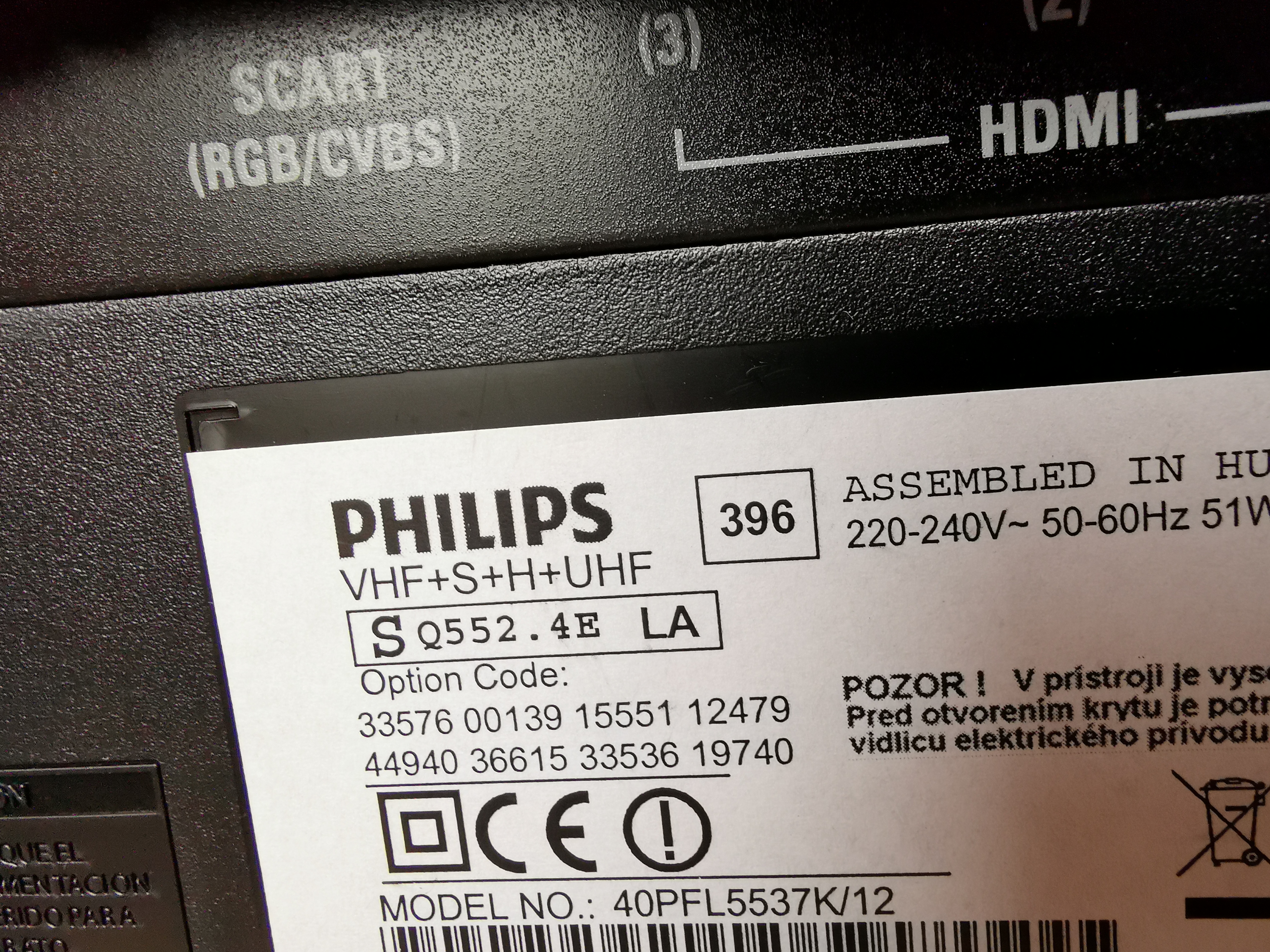

philips 40pfl5537k/12 Hardware Problem Hilfe gesucht
  • Habe heute einen philips 40pfl5537k/12 Fernseher bekommen, der alle Minute für einen kurzen Moment die Fassung verliert.

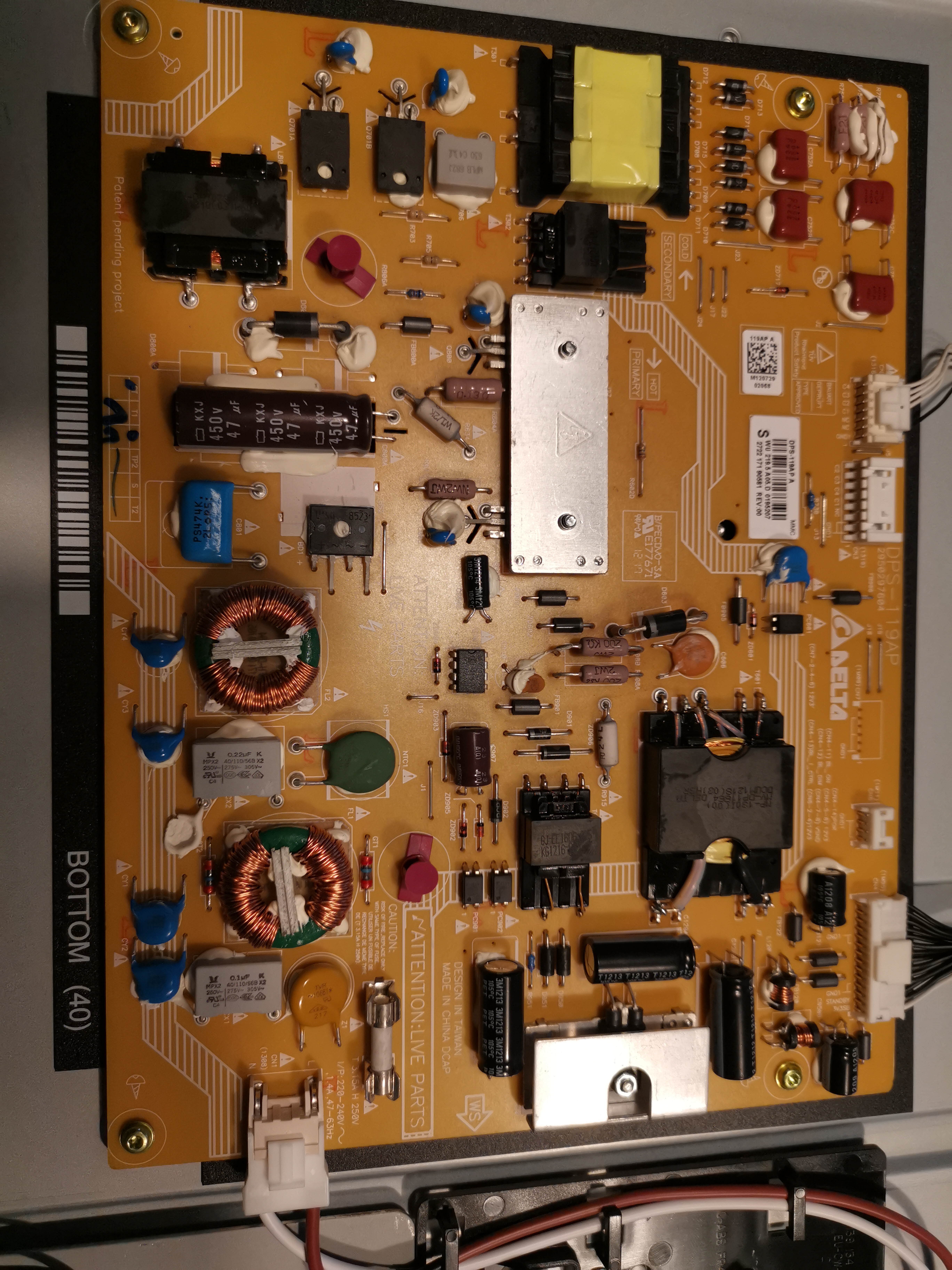

    Einen Fachmann ranlassen. Inzwischen hat man zwar keine Hochspannung mehr aber trotzdem ist auch Niederspannung gefährlich.
    Davon ab ist da ein DPS-119AP drin..
    Der Fehler zeigt aber eher auf die Hauptplatine.

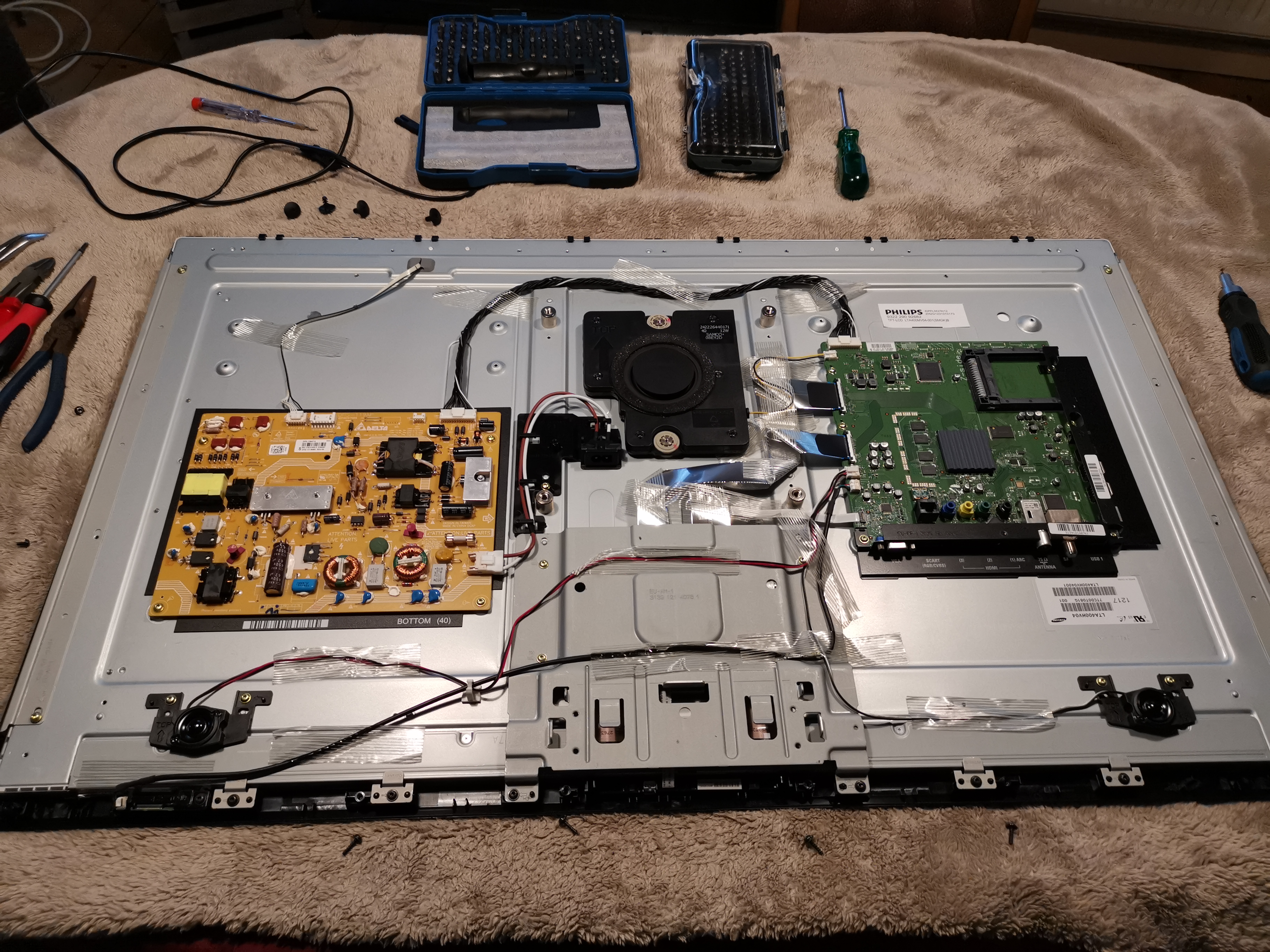

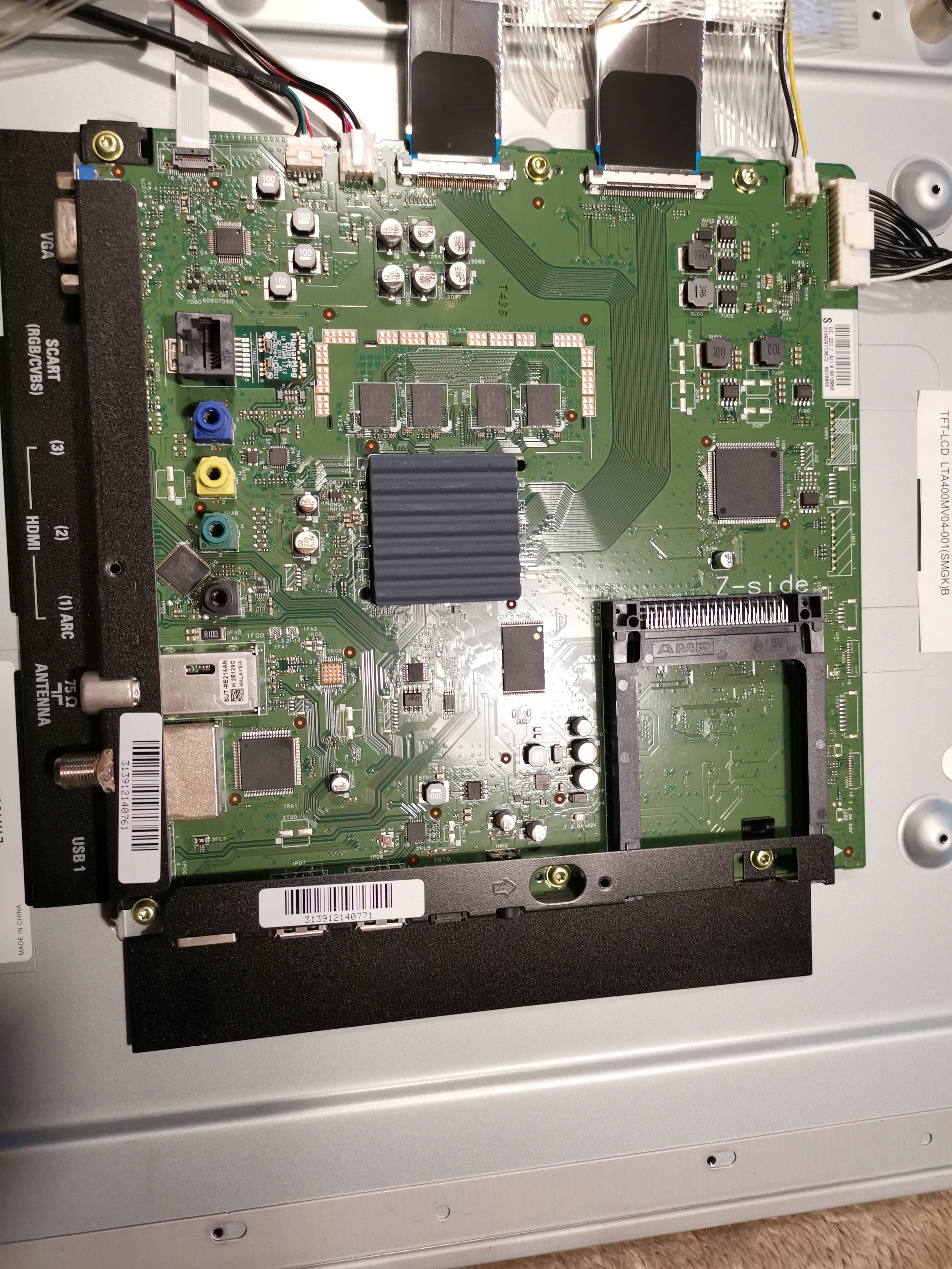

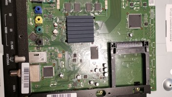

  • Heute habe ich eine Netzteil Platine, ein Mainboard und eine remote Platine aus einem baugleichem TV mit Glasbruch bekommen.
    Tja, erst Netzteil getauscht
    Fehler Bild noch da
    Dann Mainboard getauscht
    Fehler noch da
    Dann remote Platine getauscht
    Hilft nix
    Das Teil macht einen Warmstart etwa alle 60 sec.

    Da aber bis auf das Display die Innereien getauscht sind, gegen Platinen, die bis zum Ausbau aus dem Altgerät ohne Fehler liefen..
    Da bleibt ja eigentlich nur das Display als Verursacher übrig. Was ich so aber noch nie gesehen habe..

  • Hab noch mal genauer geschaut. Unter einem Blechkäfig sitzt eine Platine, die ich noch nicht getauscht habe. Gehört zum Panel von Samsung.
    Ich bin immer sehr skeptisch und vorsichtig mit Dingen, die ich nicht beweisen kann, aber mittlerweile gehe ich eigentlich nicht mehr von einem Hardware, sondern eher von einem Firmwarefehler aus. Und es drängt sich mir der Verdacht der geplanten Obsoleszenz auf.
