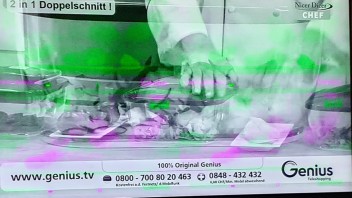

    Bei manchen Serien und Filmen welche ich über die Kodi-Erweiterung für Netflix und Prime Video anschauen kann, tauchen Farbfehler auf. Es sieht nach einem Schwarz-Weiß Bild aus mit bunten Farbfehlern bzw. Verwischungen dazwischen (siehe Foto im Dateianhang). Schwierig zu beschreiben. Am besten das Foto anschauen. Folgende Anleitung habe ich zum Einrichten von Netflix verwendet: pimylifeup.com/raspberry-pi-netflix/

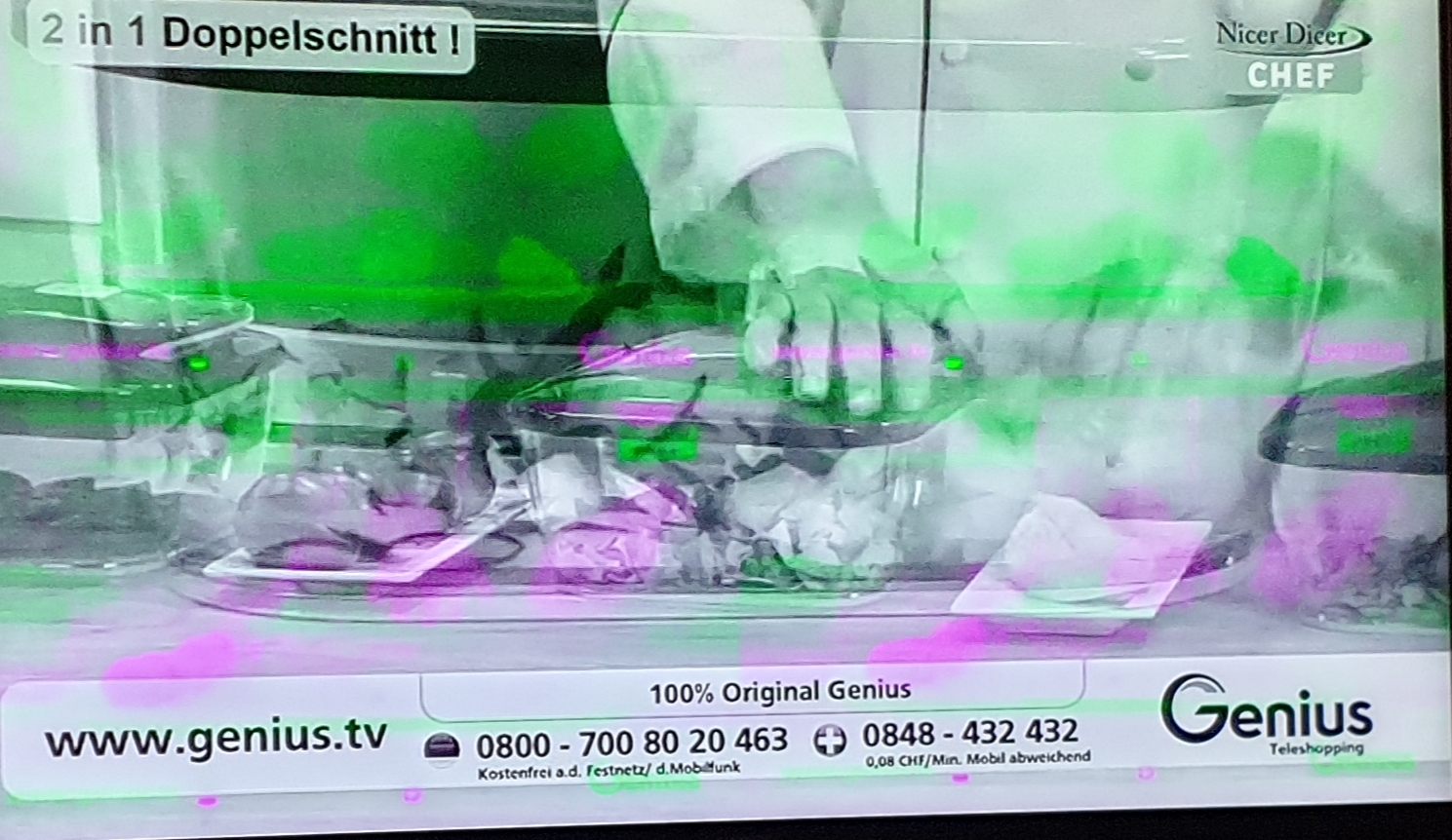

  • Hi,
    ich kann dir zwar nicht helfen, aber ein ähnliches Problem habe ich auch.
    Beim Live TV funktionieren die HD Sender einwandfrei, die SD Sender hingegen haben den gleichen Effekt.
    Also nur mpeg2 Formate.
    Vielleicht hilft das ja zu einer Lösungsfindung.
    Butsch
