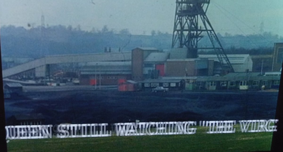

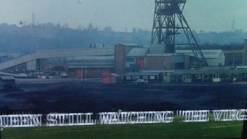

    Bei Wiedergabe von DVD ist das Deinterlacing nicht zur Mitarbeit zu bewegen.
    Egal welche Einstellungen im Player gewählt werden (Render-Methode: Automatisch / Software / DXVA in Verbindung mit Hardwarebeschleunigung erlauben: DXVA2 on oder off - kein Deinterlacing, egal welche Kombination der Einstellungen)

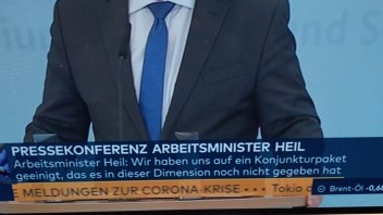

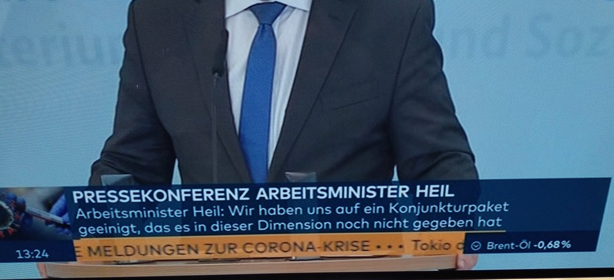

    Das Merkwürdige ist, dass das Deinterlacing bei LIVE TV ohne Probleme funktioniert (Render-Methode: DXVA - Hardwarebeschleunigung erlauben: DXVA2: ja)
    Bei meinem alten System (Athlon 5350 mit Radeon HD Graphics) hatte ich das Problem, dass ich bei LIVE TV das Deinterlacing beim Senderwechsel auf ein Interlaced-Programm immer einmal aus- und wieder einschalten musste. Ich erwähne dies nur, um klarzustellen, dass das Deinterlacing noch nie so ganz ohne Probleme funktioniert hat.
    Was ist also jetzt der Unterschied zwischen Wiedergabe von LIVE TV und DVD??
    [xattach=43505]LIVE TV[/xattach][xattach=43506]DVD[/xattach]
